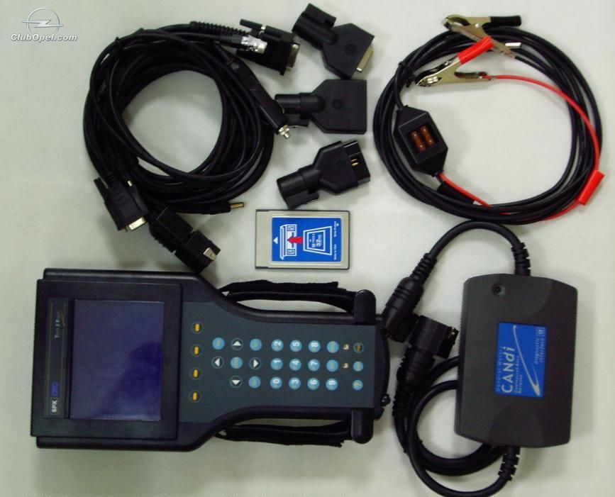

Am cumparat o astra h din germania anul trecut dar dealerul mi-a dat doar o cheie cu telecomanda
Am cumparat de pe ebay o cheie cu telecomanda care are pe lateral aceleasi coduri cu cea originala exceptind unul(probabil vreo serie)
I-am facut lama noua la un centru de copiere
Am mers la cineva cu tech2, dupa ce am platit toate codurile la gold-palatin bacau, iar acest tech 2 afiseaza cum ca nu ar vedea transponderul
Va rog sa ma indrumati ce as mai putea face?
Se mai poate rescrie cipul-cel cu tech 2 mi-a spus ca nu se mai poate si ca singura solutie ar fi sa gasesc pe cineva cu un aparat care sa stearga eeprom-ul si sa-l faca blank si apoi sa merg la tech 2 sa-l scrie ca si cum ar fi unul virgin-cica softul de tech2 nu stie sa stearga eeprom-ul si sa-l scrie iar
As dori niste sfaturi - o folosesc doar de deschis usa manual sau se mai poate face ceva.....si la ce pret?
  • dancuciureanu
  • Mesaje scrise: 16,454
Cum arata acel tech2 ?
  • inspectoratul

@dancuciureanu: Asa arata Tech2

Iti trebuie un chip gol si pe cineva care sa il rescrie. Cum spuneam si mai devreme poti sa dai un tel la opel sa vezi cat te costa.
  • dancuciureanu
Chip nu gasesti asa usor, cumpara cheie noua dupa cod si mai lasa ebay.

La urma urmei am desfacut cheia(tip briceag si nu fixa) care are o placuta cu citeva circuite integrate care sunt lipite cu picioruse pe placa. Nu exista cip separat in carcasa cheii. Nu cred ca exista cip separat care sa se poata lipi pe placuta cu circuite din carcasa cheii. Daca ar fi fost cip separat sigur ar fi mers.

baramu ca sa fii moderator nu trebuie sa stii cum arata un tech2. Evident ca stiu cum arata DAR exista si niste interfete de doi bani china care se vand ca tech2, asta scrie pe ele si unii mai pun botic. Diferenta iti dai seama ca este 😂 .

@dancuciureanu
Imi cer scuze ca am fost putin caustic.
Ideea de principiu e ca un moderator opel ar trebui sa stie mai tot ce inseamna opel.
Poate si eu am gresit, neinformind colegii ca cel care m-a ajutat cu Tech2 a fost sef de service la o reprezentanta opel, iar "aparatul" respectiv e luat direct de la "sursa" si nu chinezarie.
Imi cer inca odata scuze daca am deranjat.
In general mie imi plac lucrurile simple, clare, precise si la obiect.
  • ovidiui
  • Mesaje scrise: 32
  • Cont inregistrat: 04 Dec 2010
tech2 au in general numai cei de la reprezentanta
