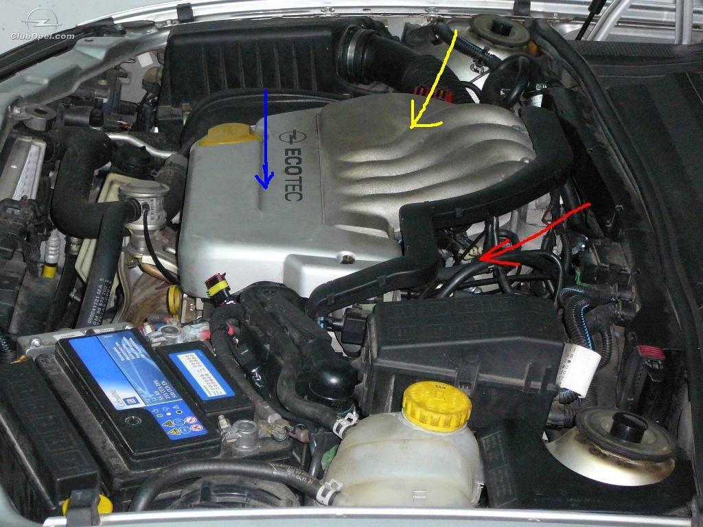

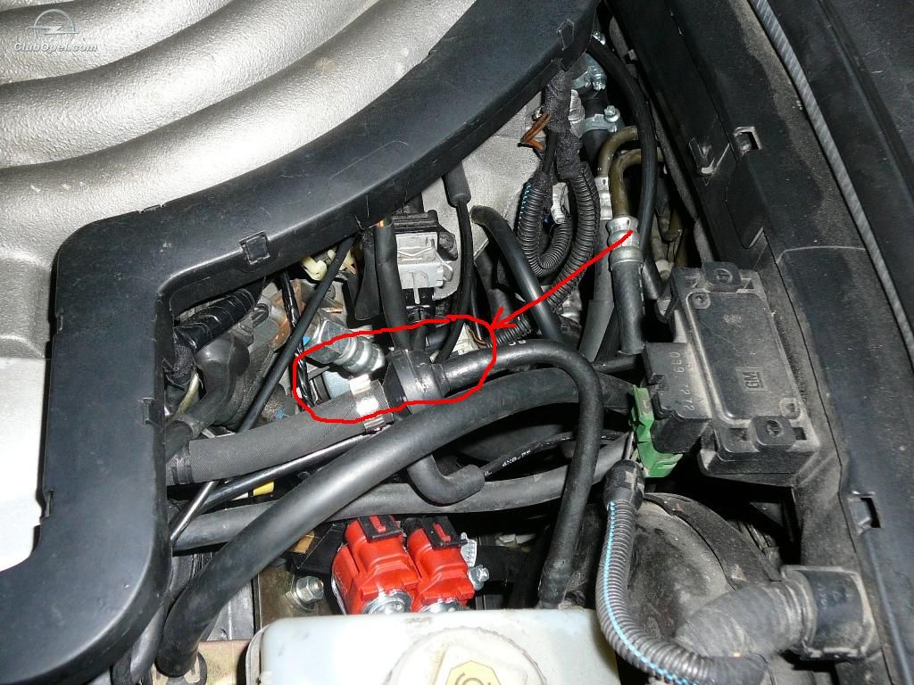

mocan_danut a scris:imi poate spune cineva cu ce sa curat egr.ul? Benzina, sprwi degresant, sau ce ar fi mai bine? Multumesc
pai intrebarea de baza ar fi DACA l-ai gasit, pt ca din ce citesc pana acum tu ai umblat la orice numai la supapa EGR nu ai ajuns...si baietii pana acum si-au dat cu parerea mai mult a supapei de vacuum, indicata in poza ta, si care nu are legatura cu supapa EGR, care ti-a fost indicata de tester ca fiind problema...
O sa incerc pe scurt sa te indrum, dar repet ca nu recomad sa efectuezi aceste operatiuni decat daca ai experienta buna in mecanica auto...dupa cum vezi nici "mecanicul" tau nu a reusit sa iti indice macar locatia, cu atat mai putin sa te astepti sa iti faca vreo treaba buna....ma rog, operatiunile ce ar tebui efectuate sunt, in mare:
- demontezi capacul indicat de sageta albastra din prima poza de mai jos;
- demontezi galeria de aluminiu indicata de sageata galbena din aceeasi poza (aici trebuie sa tii mare cont de doua lucruri: 1. sa nu distrugi garnitura de etansare, care se vede in poza 3 a lui brusly, in primul post de pe pagina anterioara si 2. sa scoti si mai ales sa pui la loc cu mare grija colierele si tubul de cauciuc cate face legatura intre galeria de admisie si corpul clapetei de acceleratie, lucru care poate genera si distrugerea motorului prin supraturatie la prima pornire, daca trage aer fals pe undeva);
- mai desfaci cateva mufe electrice si tuburi vacuum (toate trebuie sa stii cum le dai jos sa le si pui la loc), atat cat sa ai loc sa demontezi supapa EGR, indicata cu sageta rosie, ca zona in prima mea poza si sugerata mai bine in poza a doua...pozitiile de lucru sunt foarte dificile si obositoare...supapa EGR arata ca in pozele 4,5,6 ale lui brusly

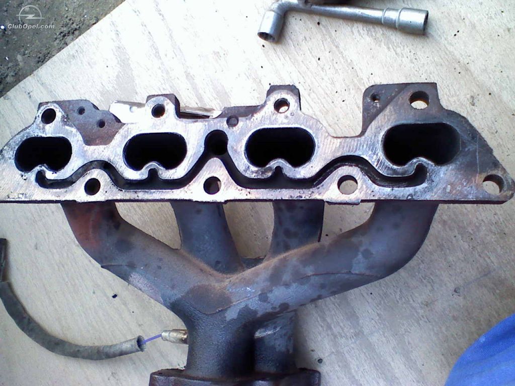

Eu recomand, daca tot o sa ajungi la capitolul asta, sa se mai demonteze si sa se curete si galeria (poza 7 a lui brusly), corpul clapeta (poza 2,), si motorasul ralanti (IAC) de pe corpul clapeta...
Cu privire la substantele sau produsele de curatat tine cont si de parerile forumistilor.
Si alte sfaturi de la colegii forumisti iti pot fii bine-venite....eu nu mai am timp de mai multe detalii, poate alta-data.
Spor la treaba si nu uita sa ne anunti ce ai facut.
Repet, fara sa te sperii, operatia e atat delicata incat se pot produce mai multe stricaciuni, daca nu ai experienta sau daca nu esti suficient de atent.

[quote="brusly"]salut , pe toata lumea , care urmareste si citeste acest sait
am si eu o problema .....
acum o saptamana am facut testul cu agrafa si mea dat codurile 0400 ,si , 1405
am cautat pe club opel si am vazut ce reprezinta codurile

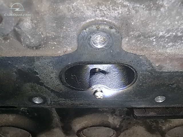

am desfacut si am curatat : ( mentionez ca am opel astra F caravan 16, 16V ; 1997 )
apoi am desfacut valva EGR
iata cum arata locul de unde am scos supapa
apoi am curatat galeria de evacuare
pe galerie se vede un canal pe lungimea ei , era infundat total
de pe galerie nu am reusit sa desfac sonda landa
am curatat si am montat inapoi
am scos masina in probe astazi si surpriza :
sa aprins avaria motor ( masinuta ) am pus iarasi agrafa si mea dat codul 1405 -- avaria ramane aprinsa mereu , nu se mai stinge ca inainte;
ce trebuie sa fac : sa curat din nou supapa, sa iau alta de la dezmembrari ,sau trebuia sa curat si suportul unde se fixeaza supapa egr ;
mentionez ca masina consuma ulei , si eu zic ca nu este bine ; la 11.000 km facuti de cind am schimbat uleiul am complectat cu aproape 4 litri
este bine sa merg cu ia asa ?
daca este nevoie las un nr tel : 0761639491 pentru cei care pot sa ma ajute dati-mi bip de mai multe ori si vasun eu
multumesc pentru timpul acordat am scris cam mult............[/quote Salut. Vreau sa mentionez ca pe langa curatarea acelui sant de pe galeria de evacuare daca nu curatati si acele gaurici mici situate pe bloc motor (parca asa ii zice)care are legatura cu acel sant,si in continuare cu valva de vacum ce trebuie curatata si ea, eu zic ca nu rezolvati nimic.pun niste poze pentru a se vedea cum trebuie sa arate acele gauri care comunica cu galeria de evacuare.![](//s3-eu-west-1.amazonaws.com/2013.clubopel.com/images/2013/blank.gif)

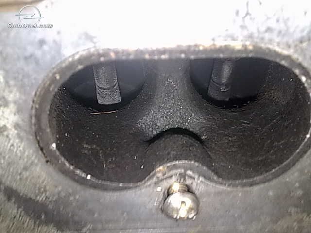

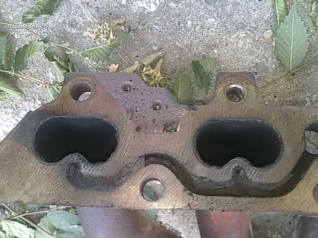

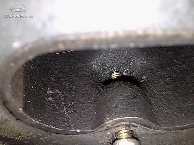

![](http://s3-eu-west-1.amazonaws.com/2013.clubopel.com/images/2013/blank.gif)
