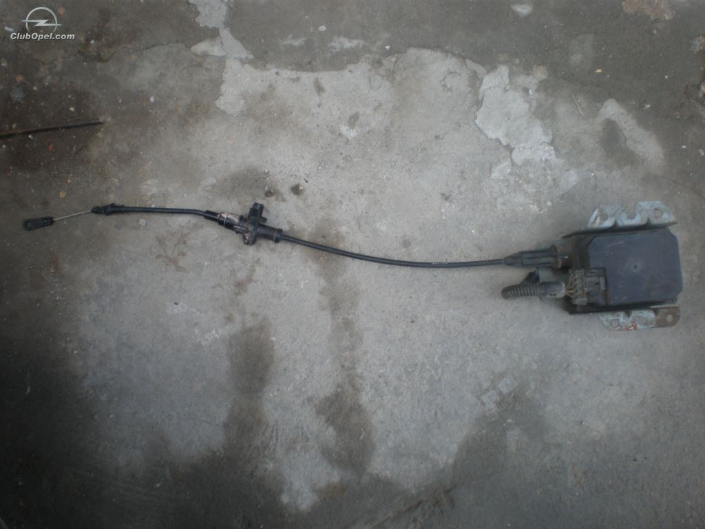

nickm a scris:Stie cineva daca se poate monta si pe Astra F ,97, X16XEL?
Am vazut pus de fabrica pe o Vectra B X16XEL 1997. Are un motoras auxiliar cu cablu propriu (in plus fata de cele cu pedala electronica) care 'trage de acceleratie'. Mai sunt switch ambreiaj si maneta semnalizare cu cruise control. Nu vad de ce nu ar merge 'clonat' pe Astra F cu acelasi tip de motor.

Ai mai multe detalii despre 'motoras auxiliar cu cablu propriu' aici https://www.clubopel.com/vie...sc&start=1220 de la un coleg mai bine informat ca mine la momentul respectiv.
Macar poti sa-ti faci o ideie despre piesa care iti lipseste. Se gaseste numai pe second-hand, din pacate.

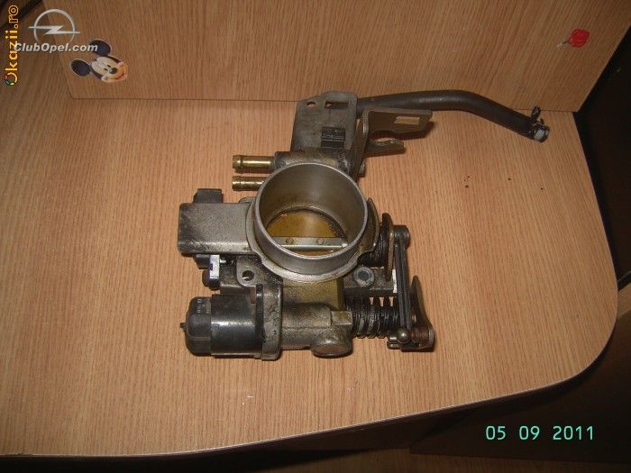

De astazi sunt norocosul posesor al unu motoras pentru CC.
As vrea sa-l montez pe un x16 xel care are acceleratia actionata prin sufa.
Am o poza scoasa de pe net cu, clapetul acceleratiei.
V-as ruga daca puteti sa-mi spuneti in detaliu cum se monteaza cablul motorasului pe clapeta.
Nu as vrea sa bajbai prea mult cand o fi sa demontez pt ca se umbla al naibi de greu acolo.

Ne-ar ajuta daca ai face mai multe poze mai de aproape si din diverse unghiuri la motorasul ala sa vedem si noi mai concret cum arata mufa si prinderea din capatul cablului.
