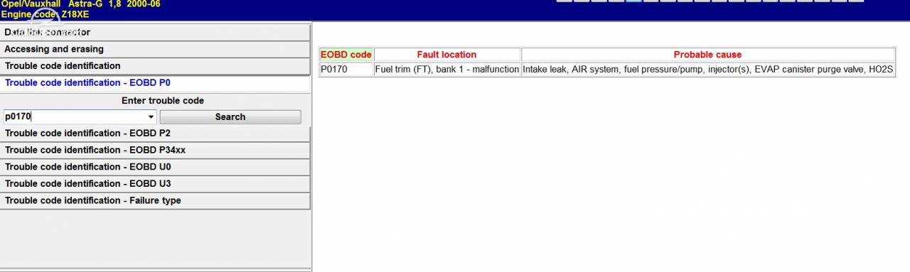

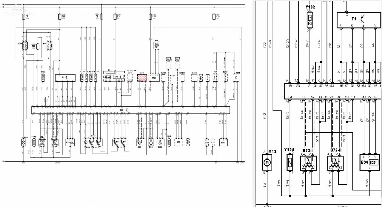

Nu stiu sa-ti zi nimic de valorile pe care zici ca le-ai masurat, daca rationez corect pare ca injectoarele au nevoie de un timp mai mare (sau sint comandate mai mult timp) probabil ca sa compenseze ceva (pe amestec, cum zice la eroare?) Oricum ecu lucreaza dupa sonde pe evacuare si debitmetru pe admisie. pe aici cred ca trebuie cautat, pe rind. Si nu trebuie luat in calcul doar electrica ci si furtunele zic eu.
Short fuel trim acela ce e? la ce se refera? Sau cine il face?
