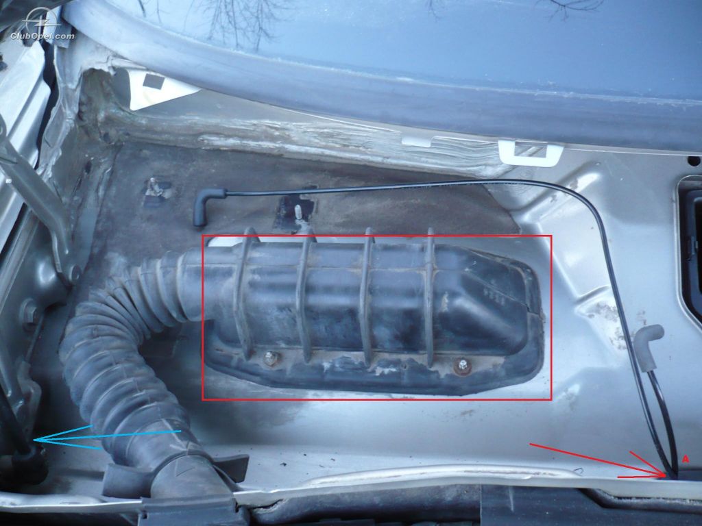

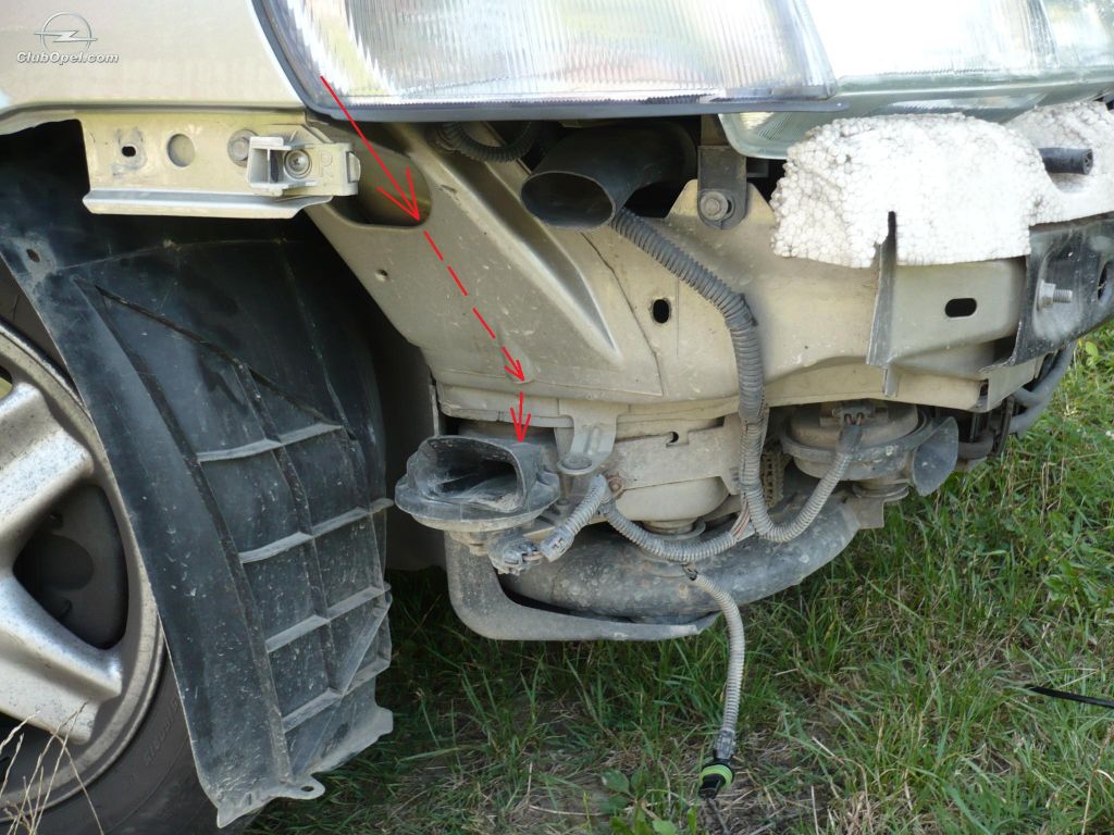

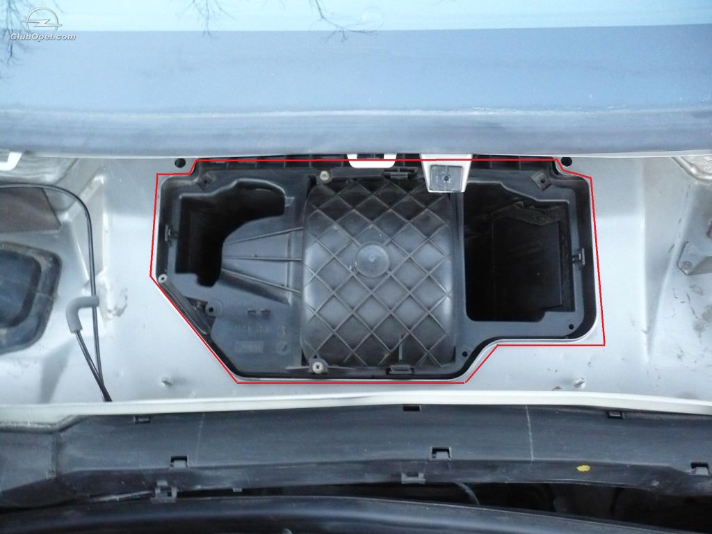

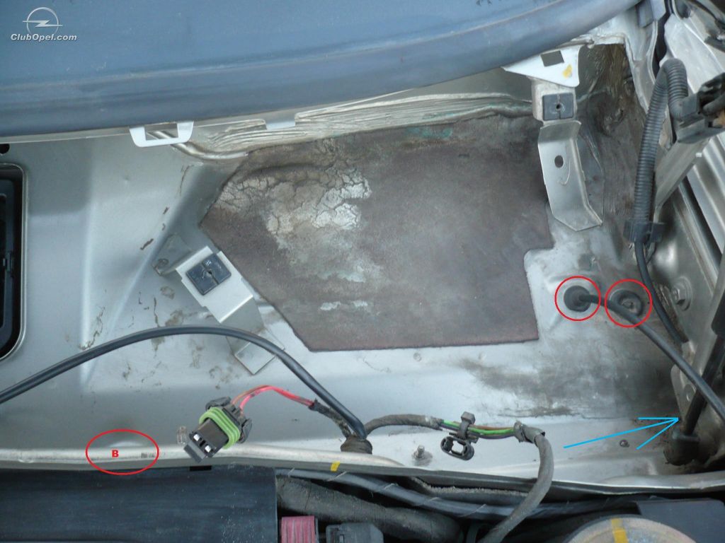

Pozele...Am insemnat in poze si cateva zone care pot fi cauze de scurgeri de apa in habitaclu(apa sub mochete). Scurgerile din aceasta zona sunt cele marcate cu ''A'' si ''B'', dar si in directiile sagetilor albastre, marcate in pozele urmatoare...
Apa se scurge si conform sagetilor albastre in acest compartiment din semilonjeron si mai departe este eliminata conform sagetilor.O sa fii surprins de mizeria si depunerile din acest loc. Trebuie curatat neaparat deoarece acest loc, deoarece mizeriile sau depunerile de acolo sunt un real ''dusman'' al caroseriei.

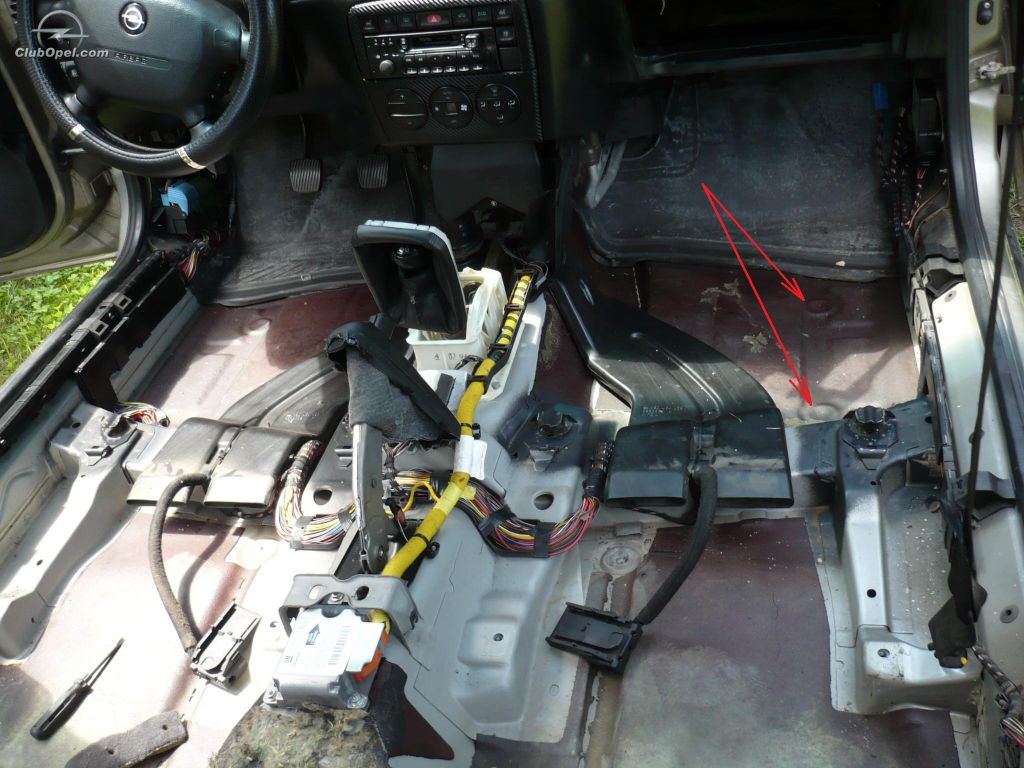

Ca sa scoti mocheta trebuie sa demontezi:
-scaunele fata
-tunel
-carcase plastic din prelungirea pragurilor de plastic
-praguri plastic
-cativa suporti de sub flansa-bord(picioare)

ksper ms frumos am scos scaune,mocheta,bureti tot din interior,carenajul la aripile fata ,am pus silicon la garniturile de la firele semnalizare aripi si tot intra apa in coltul din stanga fata nu mai stiu ce sa-i fac
