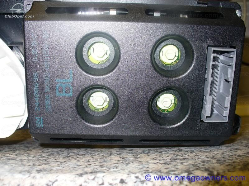

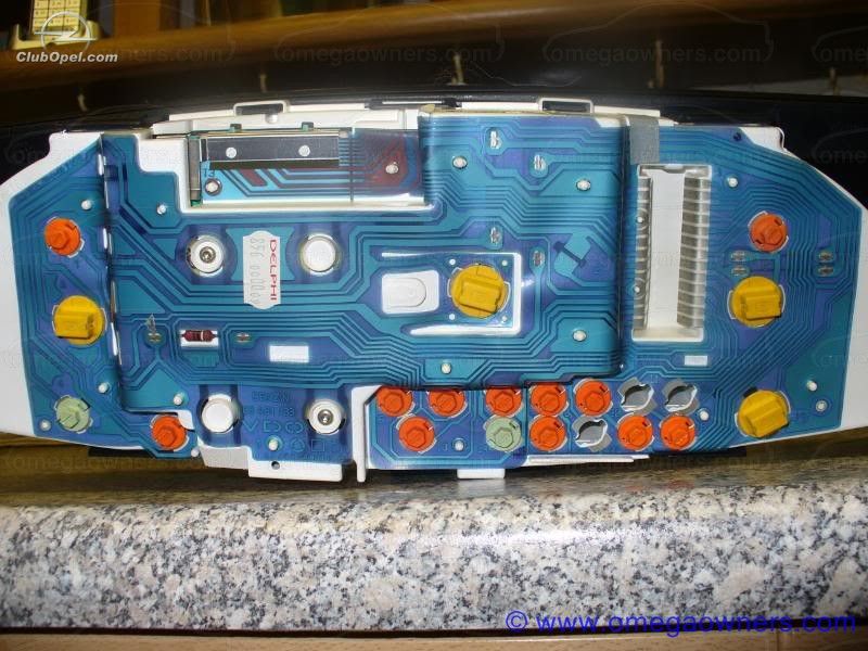

Adaug la acest post doua imagini care ar putea ajuta pe multi dintre colegi !
Indentificarea puterilor se poate face dupa culoarea soclului .

Iriahu la mine toate becurile din bord au soclul negru asa ce ce putere au ? 😊

Cele in soclu portocaliu au 1,1W
Cele in soclu gri au 1,2W
cele cu soclu negru au 2W
Cele mari sunt de 2,2 W
