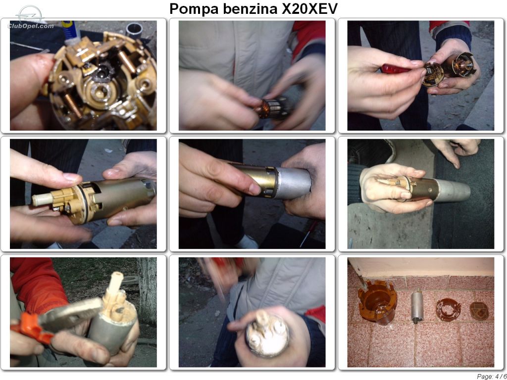

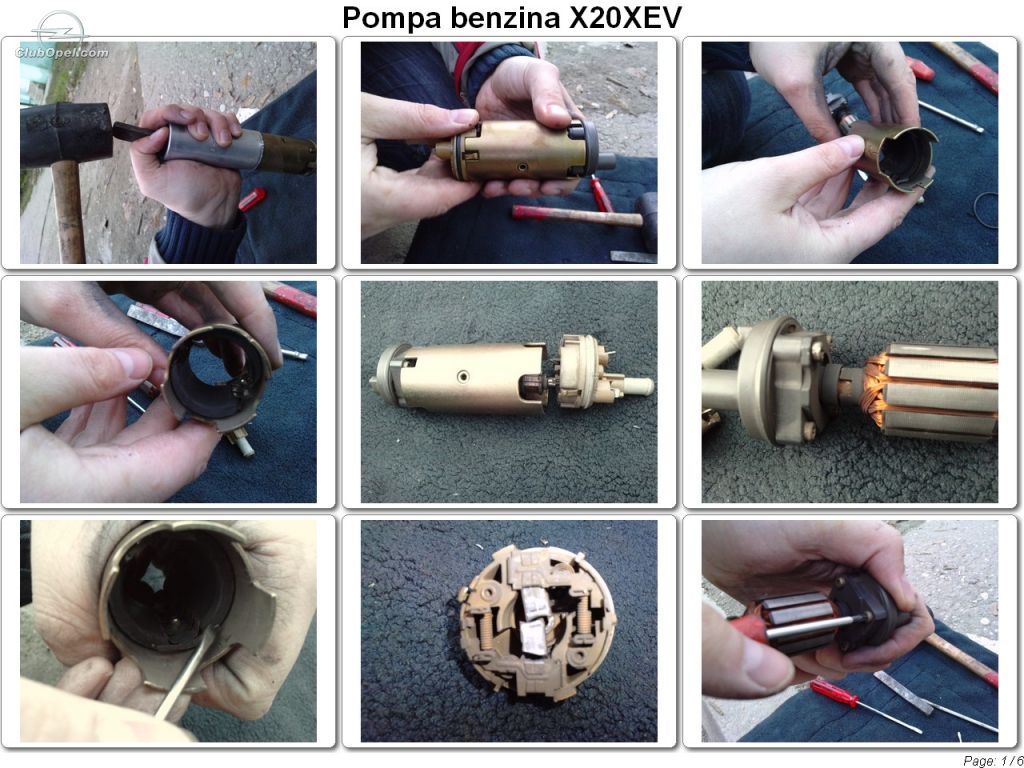

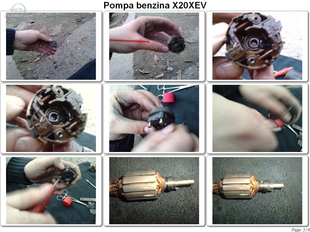

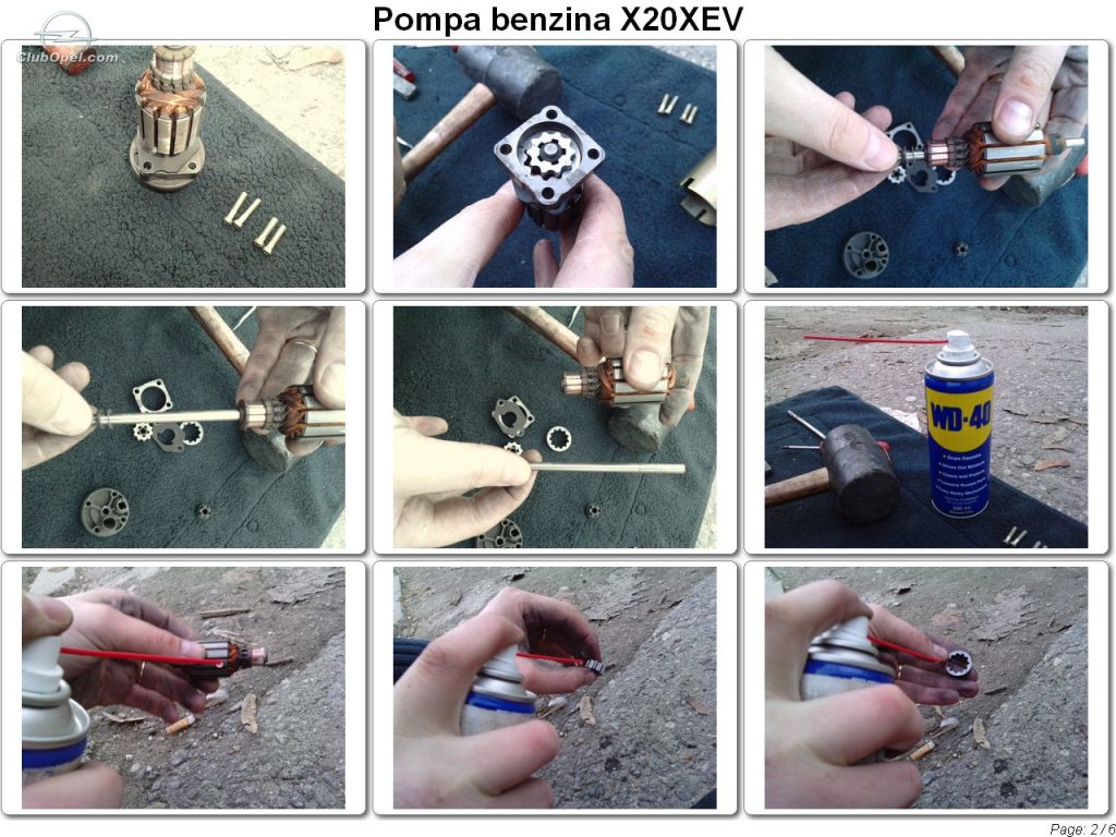

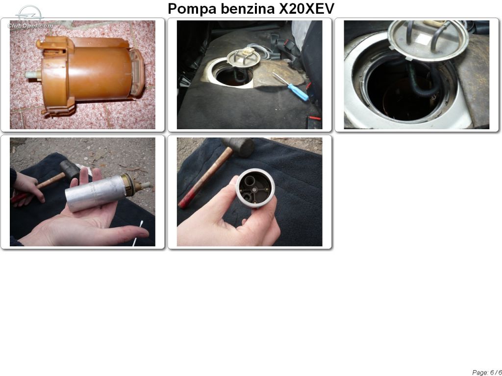

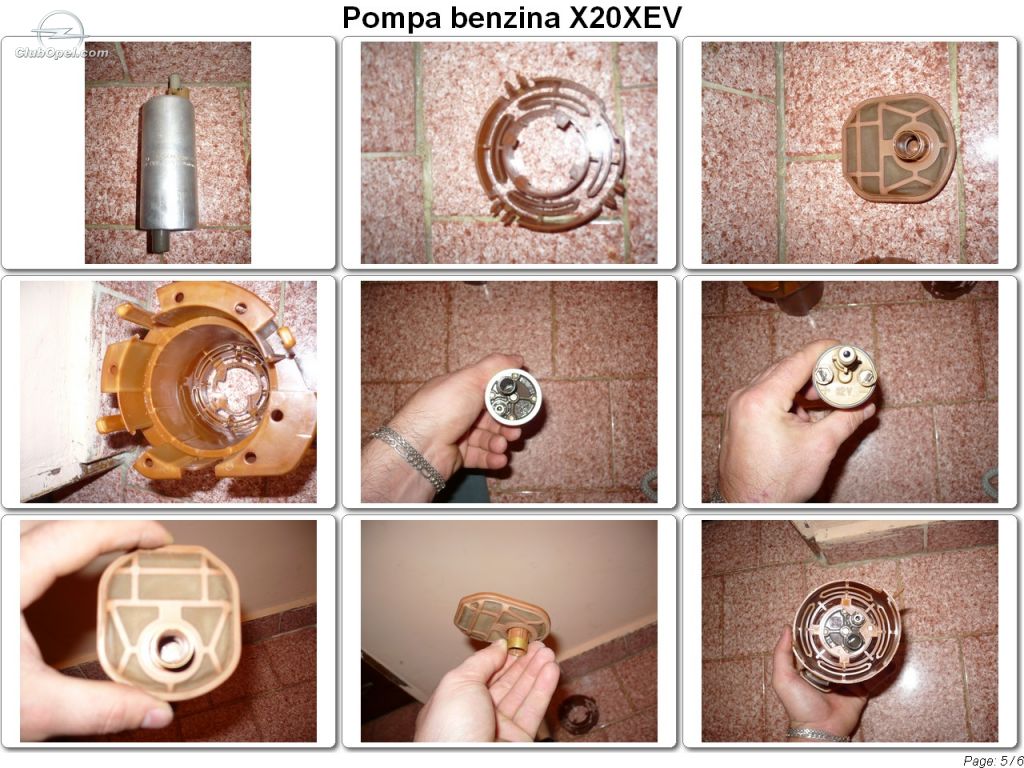

Pompa era destinata distrugerii (intentia vecinului) pt a vedea ce este in ea.Pt ca in urma cu vreo 2-3 ani vazusem o pompa de nova facuta zdrente de un "meserias lacatus"am incercatsa o [desertizez] cat mai [curat].
Am folosit o bucata de material textil din chinga de ancorare (4t forta),pe care am folosit-o ca un colier si am fixat pompa in menghina(strangand chinga )cat mai fix cu putinta,apoi cu o daltita,ciocan si mai apoi o surubelnita ascutitaam reusit desertizarea.
Etansarea la partea superioara se face si cu un inel etansare (oring)asa ca la resertizare nu este necesar sa se inchida toata suprafata ;eu am strans in 4 locuri opuse .Carcasa metalica in care este capsulata pompa este cam de 2,5 mm grosime,si daca ai avea un strungar meserias ar putea sa o desertizeze usor si sa-i si faca un capac cu filet.Oricum iti trebuie multa rabdare,si mai ales sa fixezi pompa bine intr-o menghina ,altfel s-ar putea [sa mananci nespalat] 😊

Multumesc mult, foarte sugestive imaginile.
Acuma, am spus, pompa noua era mai lunga putin si mai groasa. Pt asta in suportul ei si in capat a trebuit sa tai din acele nervuri de fixare/centrare. Ca atare, pompa veche nu poate fi fixata in suportul original. Are cineva un suport cu capac (capacul ala nervurat) pt pompa de Corsa C Z10XE? Si la ce pret, evident..
