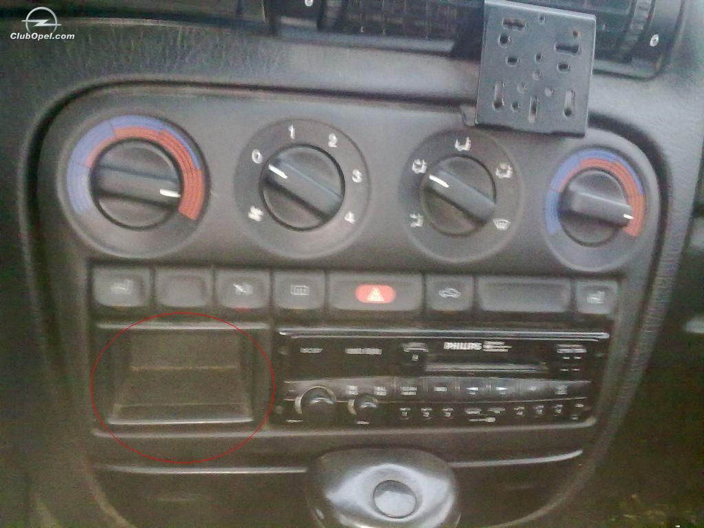

am bec de TC in bord dar nu buton ,asta inseamna ca e doar de forma sau are butonul ascuns pe undeva m am uitat in manual si scrie ca l as avea in stanga langa casetofon dar nu corespunde,atasez si o poza cu butoanele
Butoanele ar fi in ordinea asta la mine:
1.incalzire in scaune
2.liber
3.alarma din fabrica
4.dezaburire parbriz
5,avarie
6.recirculare aer
7.buton liber
8.incalzire in scaune

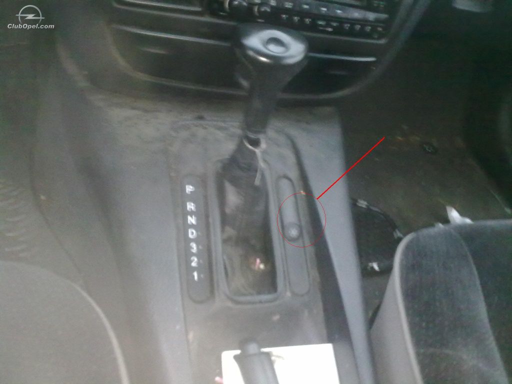

imi cer scuze pt dublu post si ca am postat pe topicu altcuiva,am deslusit misteru la cutie hidramata este butonu cu steluta de langa schimbator care la activare iti activeaza tc se simte ff tare ma tine bine pe drum sunt ff multumit si uimit in acelasi timp.

ovidiu cauneac a scris:imi cer scuze pt dublu post si ca am postat pe topicu altcuiva,am deslusit misteru la cutie hidramata este butonu cu steluta de langa schimbator care la activare iti activeaza tc se simte ff tare ma tine bine pe drum sunt ff multumit si uimit in acelasi timp.
ala nu est ede activare tc.. ala este de winter... nu stiu daca taie alimentarea dar cel putin nu mai transmite la roti.. pleaca cu a3-a de pe loc si garantat cu el apasat va fi mai amre consumul 😊. trebuie folosit iarna.

pleaca cu a 2 de pe loc 😉 iar consumul intradevar creste , dar mai bine sa creasca consunul decat sa fi in sant !

Sa stabilim odata locul TC-ului:
acesta se afla in stanga casetofonului, in spatiul acela gol.
Atasez o poza:

de regula spatiul acela este gol ... un fel de cutie de depozitare .,... unele modele de omega au acolo navigatia .. sau ceva de genul asta

la omega b1 navigatia este in locul mid-ului/tid-ului, probabil navigatia care ai vazut-o tu este aftermarket

Gresit! Navigatia la omega b1 este unde spune @maverik_ro si tc-ul in acest gaz se muta sus in dreapta langa butonul de incalzire scaun, in cazul in care nu are navigatie este in locul acelei cutiute goale incercuita de tine in poza

daca ai da o cautare pe net sau pe forum ai vedea ca FIX in acel loc , opel a pus o navidatie de la Philips ... si nu este after market ...
cat despre butoane , am sa iau cartea masini la fabrica la noapte si am sa scanez ordinea butoanelor in bord ... dar , cum au spus ai alti colegi ai mei , aceasta difera de la o clasa la alta
intradevar ...pentru unele modele , (fara climatornic ) cu AC bizonal , acolo este TC unde spui si tu ...

eu la cea fara climatronic ma refeream.
Intr-adevar greseala mea ca nu m-am exprimat cum trebuie.
Am vazut navigatia de la Philips, stiu la ce te referi, dar eu am crezut ca e aftermarket

referitor la butoane .... Trebuie vazut ce ai acolo .... De regula butoanele au o cheie .. Iar in locurile pe care le ai tu goale cu butoane false nu iti va intra decat butoanele care trebuiesc acolo .... Nu poti pune butonul de perdea electrica in locul celui de la alarma .. Ca nu intra nici batut ...
