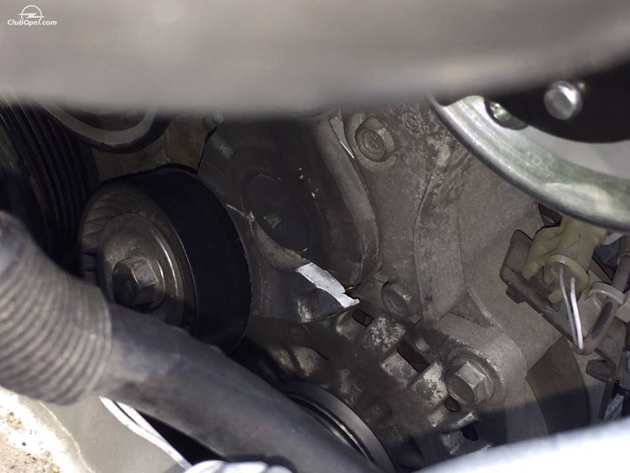

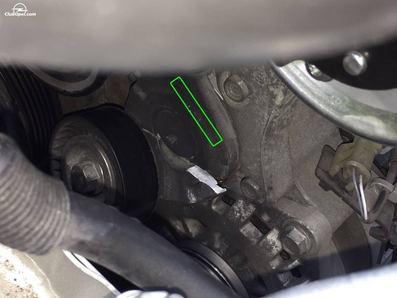

buna ziua, am si eu o problema la opelul meu astra j break an 2011 , s-a rupt rola de intindere ca asa se vede din poza , si pe langa rola de ghidare si cureaua de transmisie , mai trebuie sa mai iau ceva ? si inca o intrebare mai am , rola de intindere vine impreuna cu suportul respectiv care s-a spart? multumesc frumos

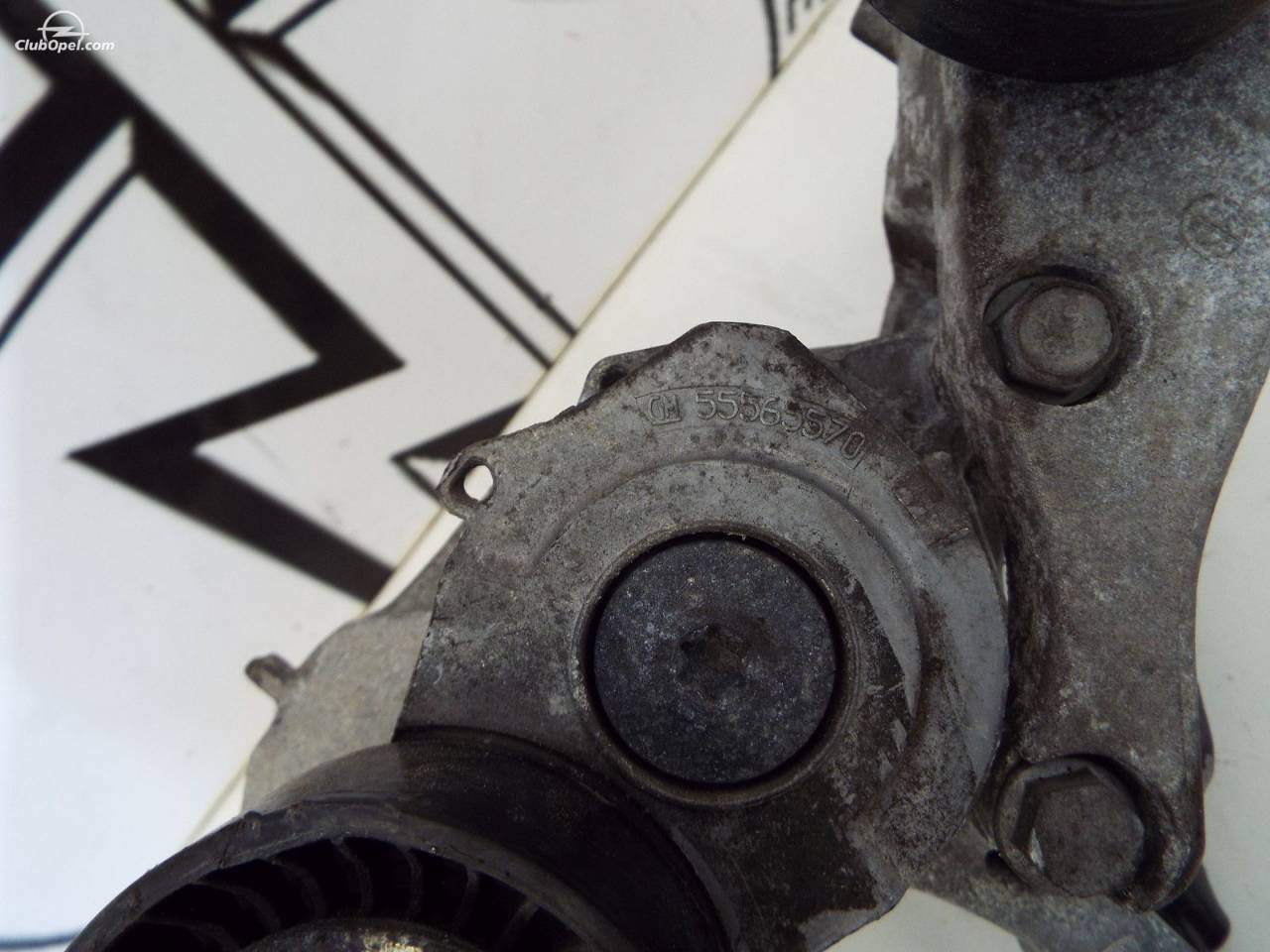

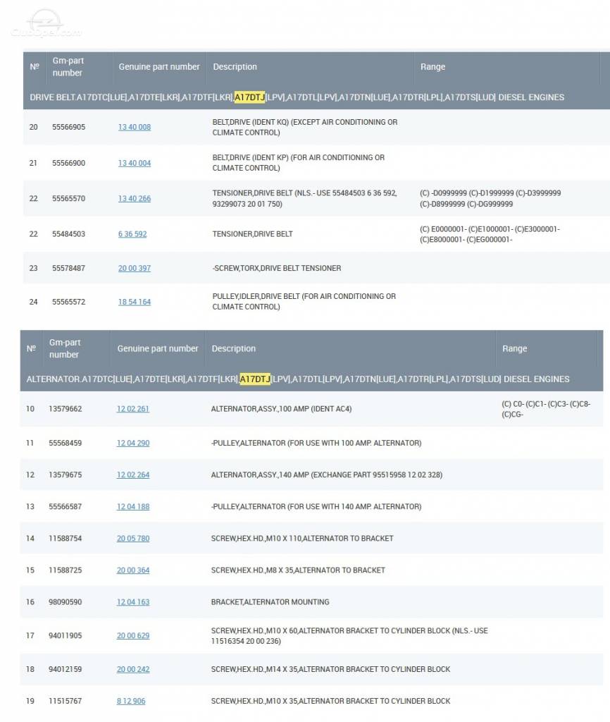

Din ce vad doar rola cu brat iti trebuie. (in zona aceasta are un cod de piesa... unul din ele cred.)
55565570
55484503
Sau cauti la dezmembrari
Cele noi vezi ce pret au nu sunt chiar ieftine...

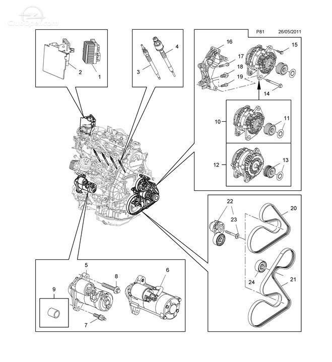

55565570
55484503

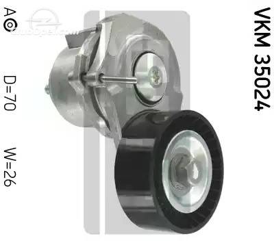

salut , am gasit aceasta piesa la unul din codurile trimise de tine , si intreb asa ceva trebuie sa cumpar pt ca vad ca rola intinzatoare vine impreuna cu suportul ei
Producator: SKF
Cod producator: VKM 35024
Detalii tehnice:
Partea de montare: Centru
Agregate angrenate: Agregat antrenat:generator
Diametru [mm]: 70
Latime [mm]: 26
Actionare rola intinzatoare: automatic
