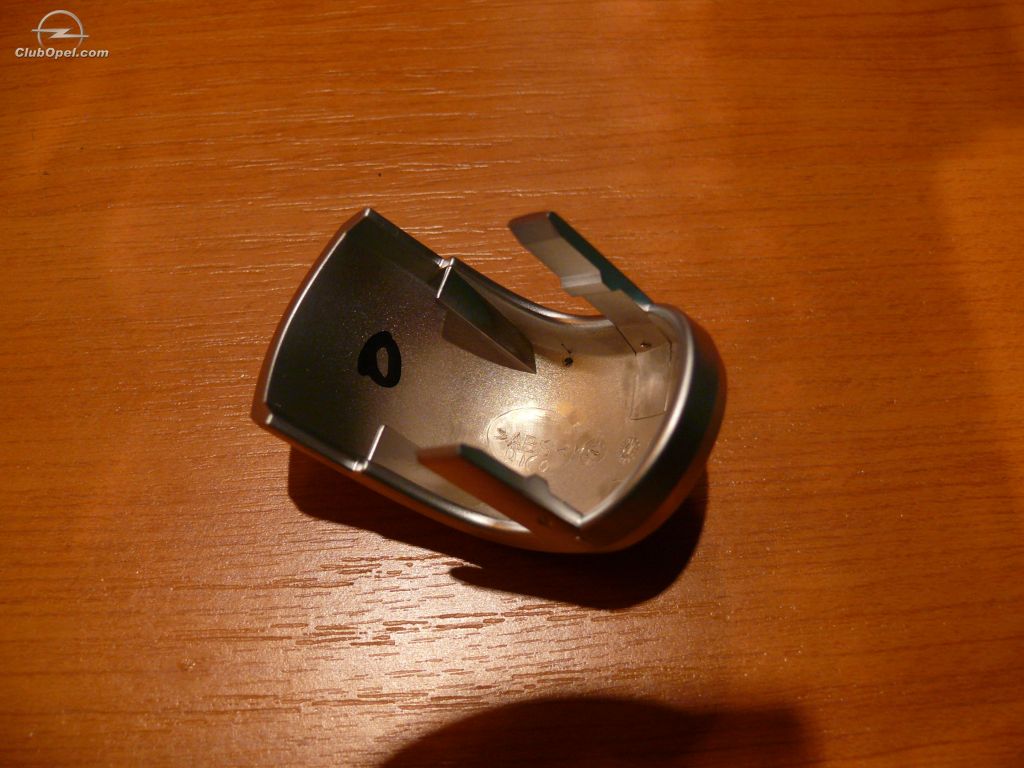

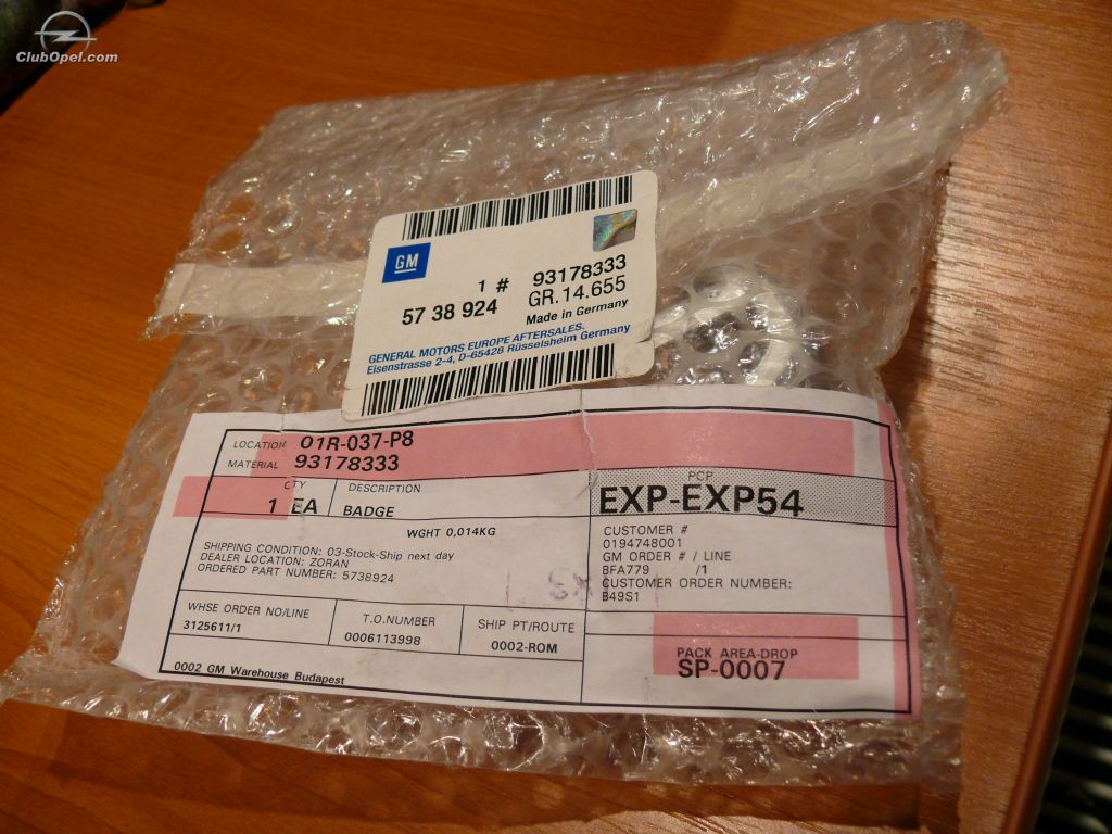

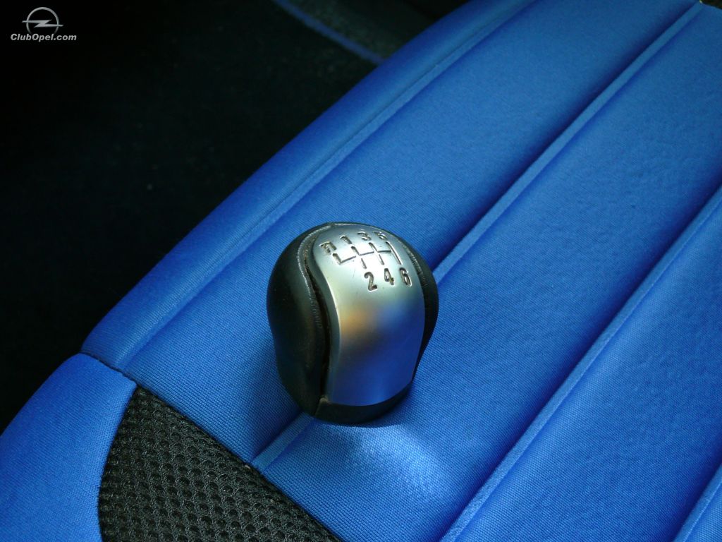

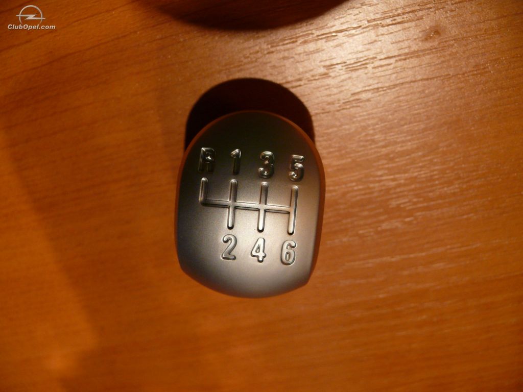

Poze:
Insertia cea noua :
CristianTM.

Cristian, cat ai dat pe insertie? Si de unde ai luat`o? Ma intereseaza si pe mine doar partea aceea de crom, pentru Y20DTH (5 trepte, R dreapta jos) 😊

De la Opel, nu mai retin exact pretul, intre 90-100 lei.

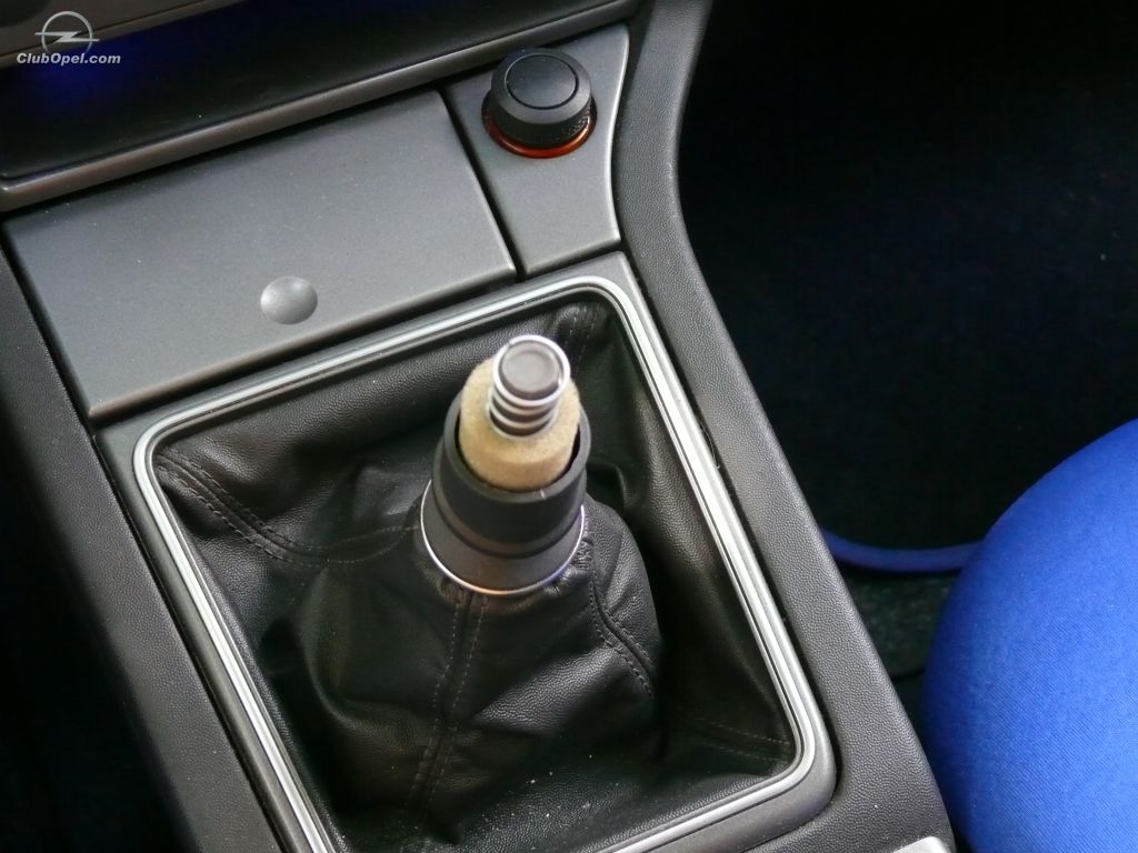

si acum intrebarea maxima... cum faci acea nuca sa stea la locul ei? m-am trezit de ceva vreme ca are joc pe maneta, pur si simplu uneori raman cu ea in mana - ceea ce este enervant. are vre-o siguranta ceva, se poate face ceva anume sa nu mai sara de la locul ei?
multumesc!

Nuca trebuie sa intre pe acele caneluri si este conica ! Cu cat o apesi mai tare cu atat se prinde mai bine. Daca nu merge asa, pune ceva pasta de lipit dar nu permanenta, ci doar de ajutor, dar nu cred ca e nevoie daca o apesi foarte tare (bati tare).

Este o posibilitate--- PICATURA--- 😊

am incercat partea cu batutul.. dar sincer, nu am vrut sa insist prea tare.. totusi este vorba de maneta de la schimbatorul de viteza.. iar partea cu picatura.. am incercat cu ceva de genul - nu chiar picatura - dar e fier pe fier si nu a tinut..
asta, o sa incerc si asa!
ms de raspuns si, daca mai sunt alte sugestii, le astept cu drag, as vrea sa rezolv problema asta!

Merge cu o bucata mica de hartie. Garantez. Asa am procedat

am rezolvat cu acea mica bucatica de hartie - inventia secolului in materie 😊 😊 😊

in timp ce mergeam cu masina am ramas cu ea in mana,am pus picatura si are un an jumate decand sta teapana.
