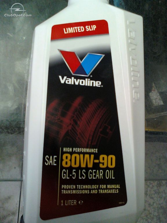

diferential spate cu L.S.D. : ulei special pentru diferentiale cu alunecare limitata:80W-90 GL-5 LS (vezi foto)

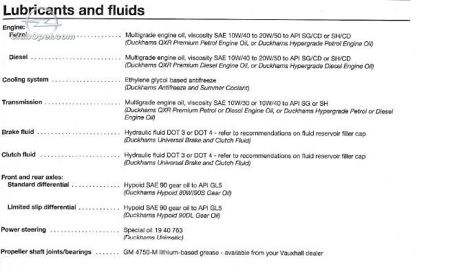

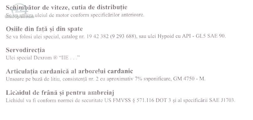

Nici eu nu le stiu pe toate, ca doar nu eu am facut masina. M-am informat din diverse documentatii:
