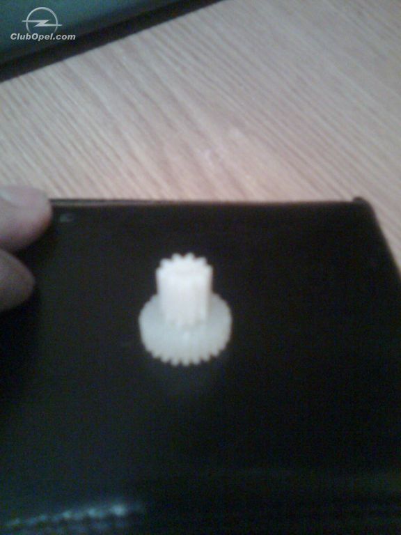

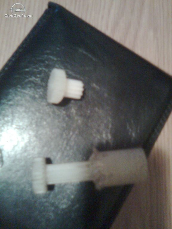

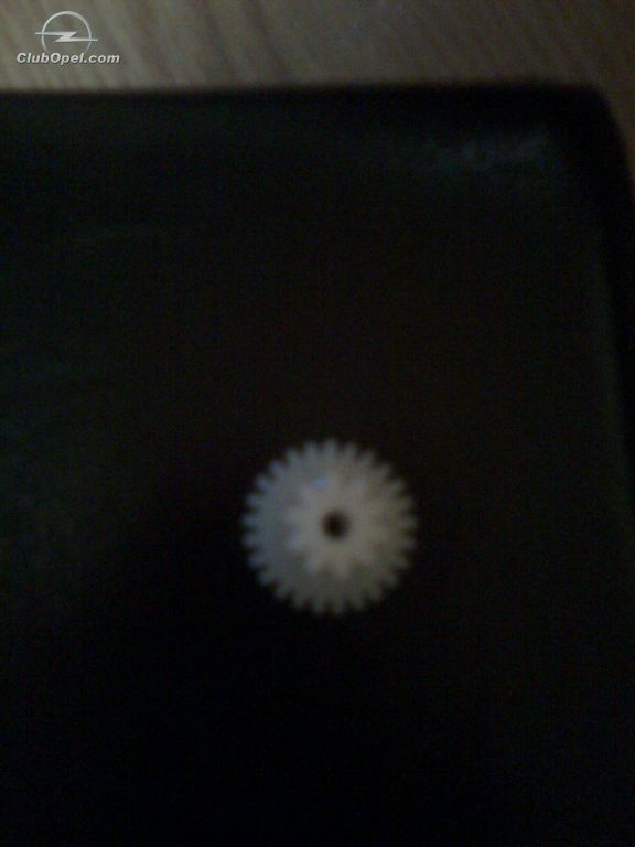

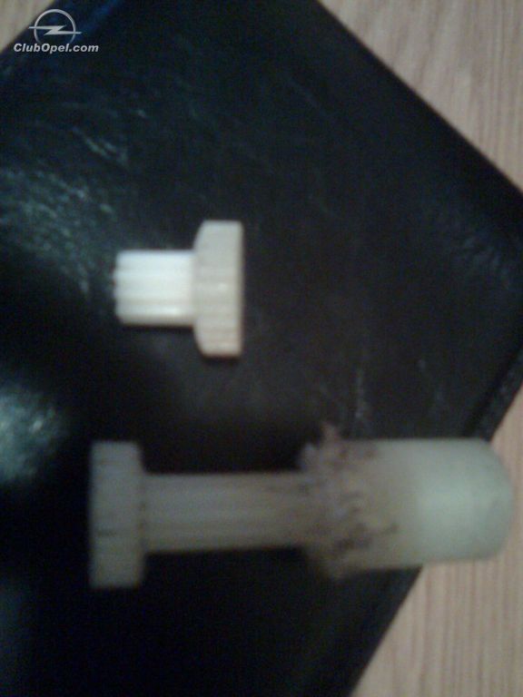

Ieri am dat si eu jos motorulasul si surpriza 2 dinti rupti la rotita mica dintre care unul bloca motorasul si aceste nu misca deloc in prima faza am crezut ca e ars apoi la o privire mai atenta am vazut ca era infipt un dinte intre rotite.
Am luat piesa si am dus-o la un strungar- frezor sa vedem ce o sa iasa.
Revin cu detali.
  • sebi4fc
  • Mesaje scrise: 1,537
Am rezolvat cu rotita dupa cum am zis mai sus mi-a facut-o cinvea din plastic turnat apoi a fezat pana la dimesiunile dorite, atasez cateva poze cu rotitele.
