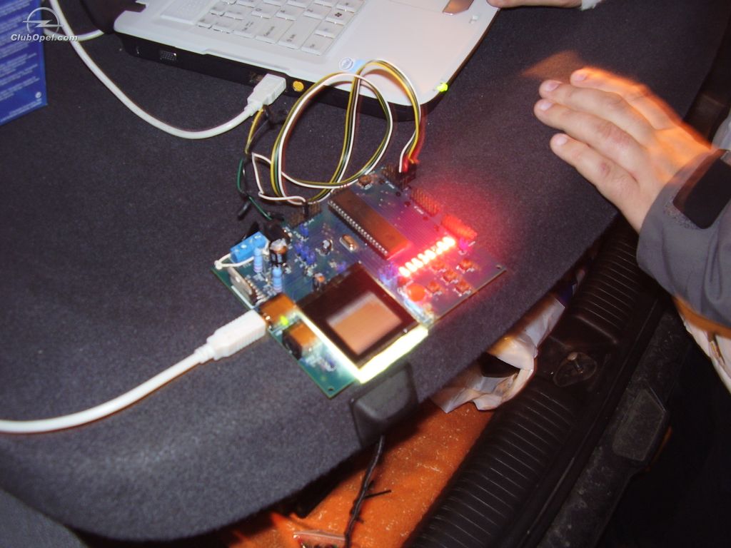

  • McFly
  • Mesaje scrise: 1,843
  • Masina: Astra 2000 Y17DT
E bun linkul, parca ofera si hex-ul nu? Cine se stie, ar putea construi acel circuit. Oricum, YACC rulz, asa ca nu cred ca merita investit.
Eu momentan tot la asa ceva lucrez, dar merge foarte incet. In schimb valorile nu le afisez pe LCD ci le trimit prin USB.
Si folosesc PIC18, nu Atmel.
