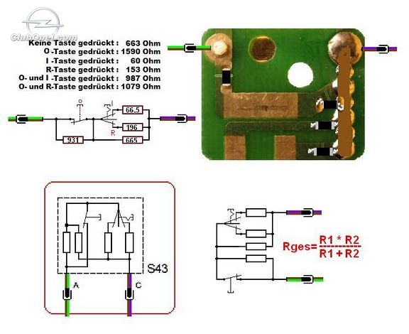

Salut colegule ! problema pe care o ai tu legat de pilotul automat o am si eu . am cumparat o maneta tempomat noua si am incercat sa o activez dar nu merge. intre timp m-am mai documentat si am observat ca la x25dt maneta are 2 fire iar la benzinar are 4 fire. problema e ca trebuie cea cu 2 fire pt ca difera placa din interiorul manetei. eu fara sa stiu am eu luat-o pe cea cu 4 fire si nu merge. nu stiu daca e aceeasi chestie ca la tine.intre timp o sa incerc sa fac rost de cea pt diesel si voi incerca din nou activarea. postez aici schema sau foto cu maneta. numai bine !

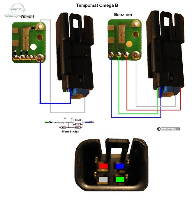

Salut colegule ! problema pe care o ai tu legat de pilotul automat o am si eu . am cumparat o maneta tempomat noua si am incercat sa o activez dar nu merge. intre timp m-am mai documentat si am observat ca la x25dt maneta are 2 fire iar la benzinar are 4 fire. problema e ca trebuie cea cu 2 fire pt ca difera placa din interiorul manetei. eu fara sa stiu am eu luat-o pe cea cu 4 fire si nu merge. nu stiu daca e aceeasi chestie ca la tine.intre timp o sa incerc sa fac rost de cea pt diesel si voi incerca din nou activarea. postez aici schema sau foto cu maneta.dupa cum se observa in poza cea din stanga adica pt diesel are niste rezistente pe placa .cea de benzinar nu are.daca va uitati mai atent nici ordinea firelor pe culori nu este aceeasi.cred ca asta ar fi o problema. oricum nu ma las pana nu rez aceasta problema. va tin la curent ! numai bine la toti !

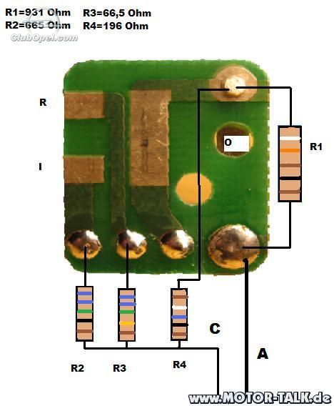

am gasit si poza cu valorile pe care trebuie sa le aiba acele 4 rezistente!eu incerc sa gasesc o maneta cu 2 fire si ma duc la opel sa o activez .cealata o trimit inapoi.

Cat de curand o sa fac o vizita pe la magazinul de electronice sa mi iau niste rezistente si swichuri ca sa mi fac si eu o maneta.

sal .am gasit o maneta pe net de o omega x25dt dar culmea e ca are 3 fire.dar o iau asa ca o adaptez eu cumva . ma intereseaza sa aiba acele rezistente pe placa .numai bine.

Nici eu nu am avansat prea mult; Am facut Sambata montajul pentru comanda dupa schema pe care ai postat o tu. Schema este buna, imi dau seama deoarece DTC-ul 92 a putut fi sters din calc de injectie si nu a mai aparut insa deocamdata comanda nu face nimic. Cred ca de vina este unul din intrerupatoarele de la pedala de frana sau cea de ambreiaj.
