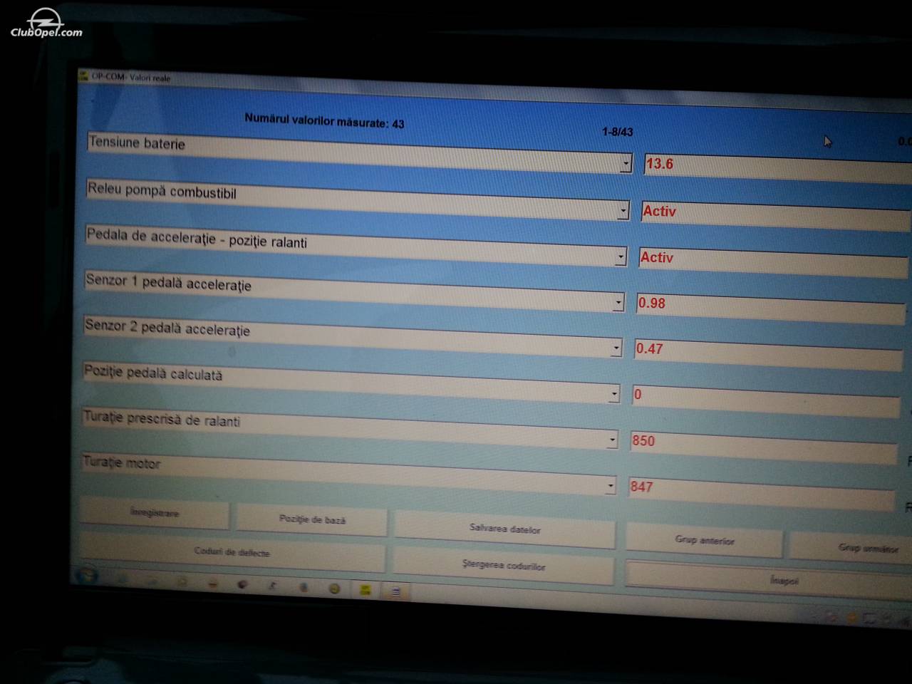

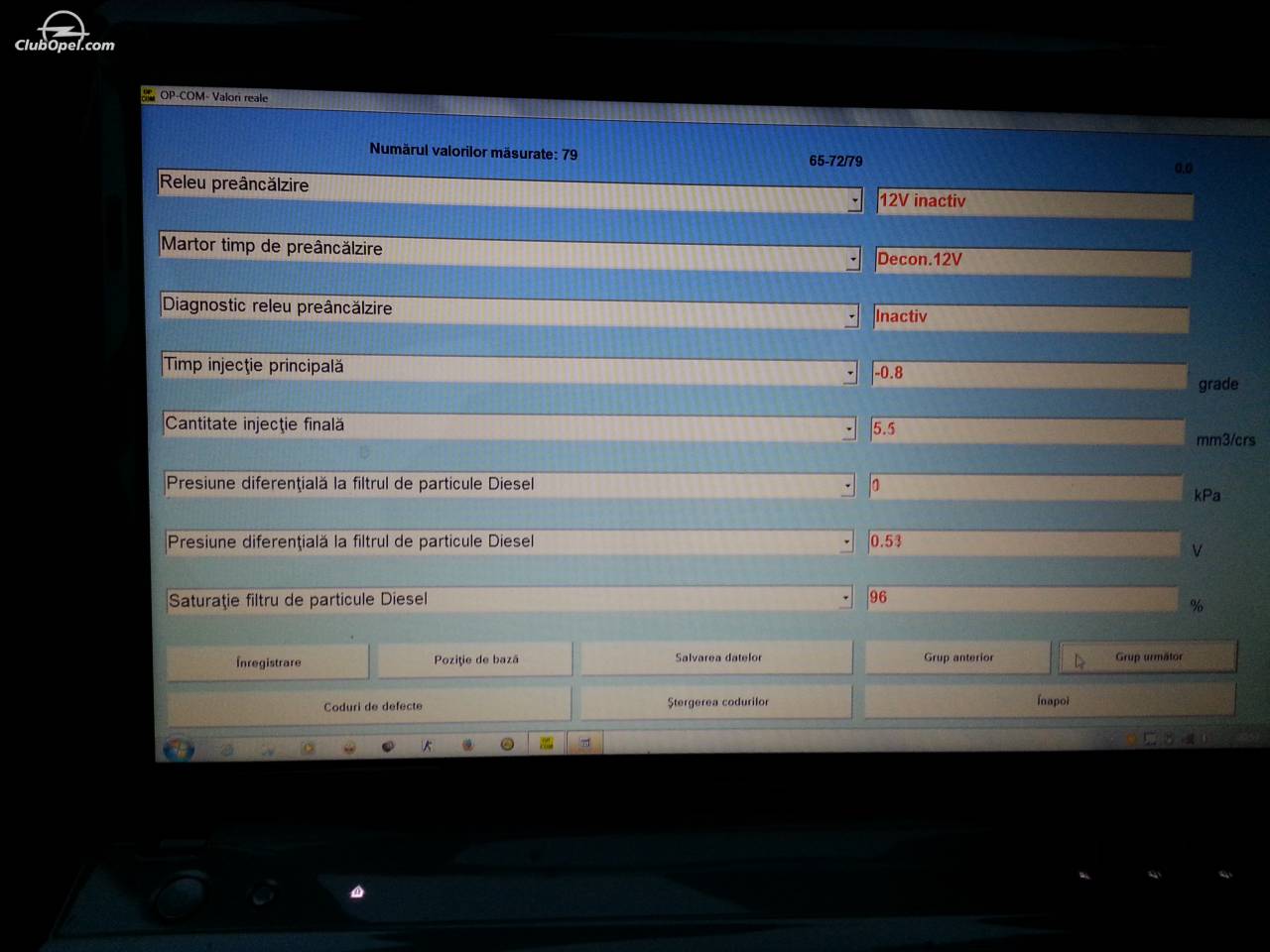

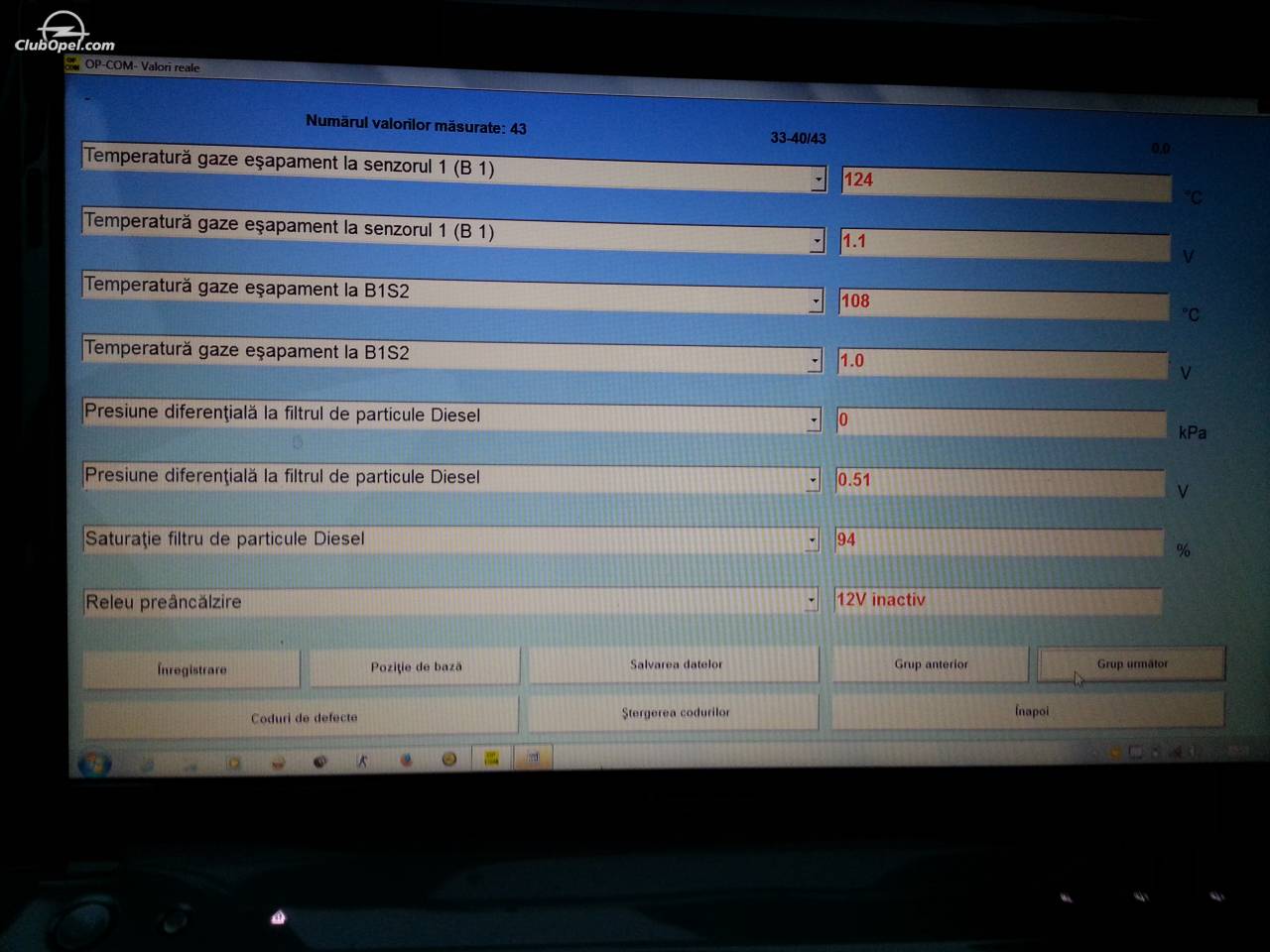

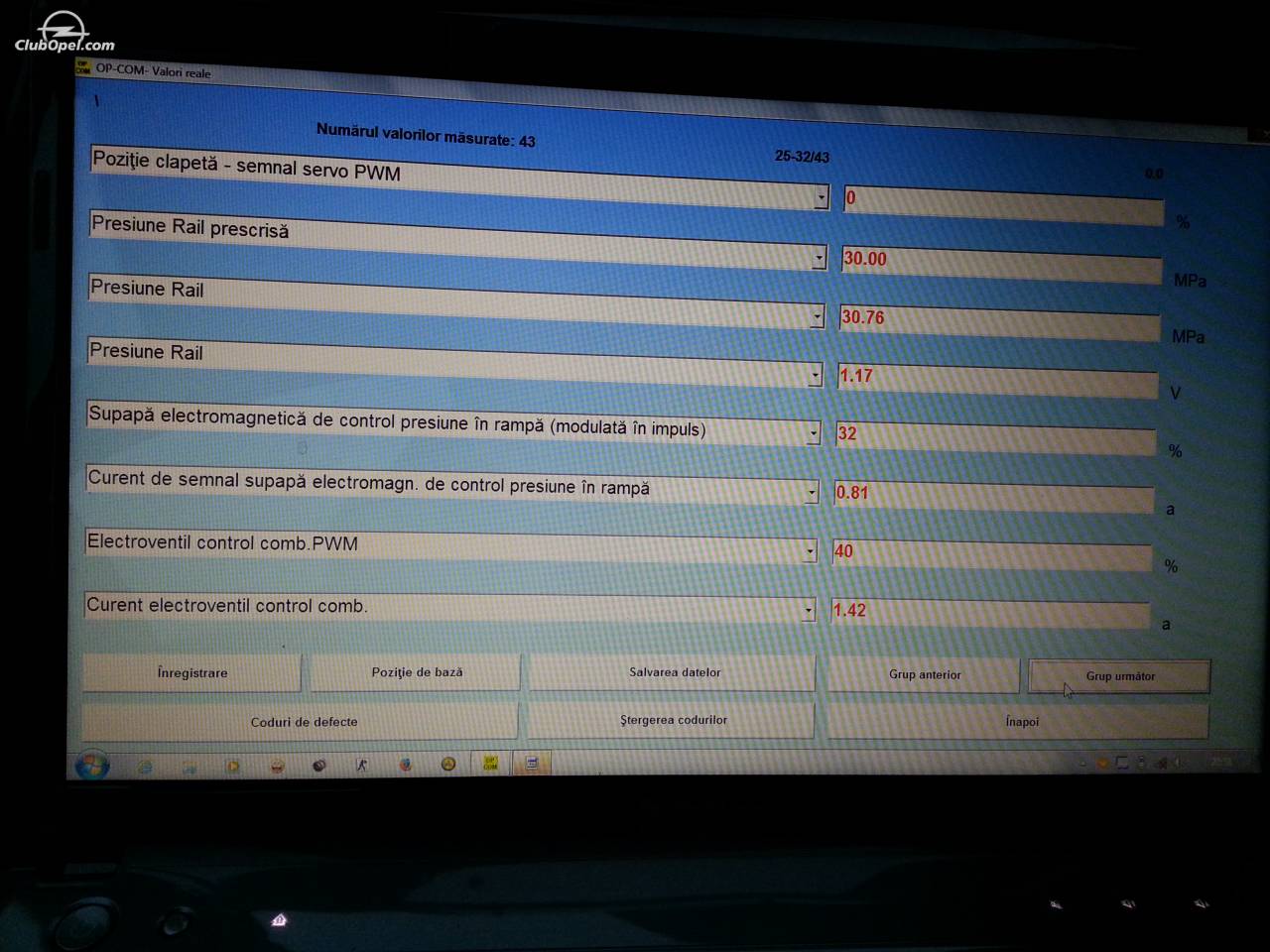

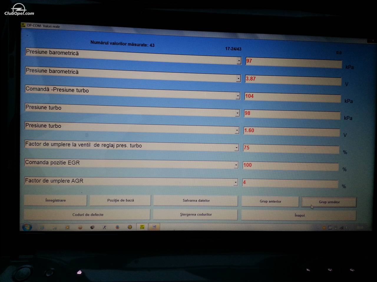

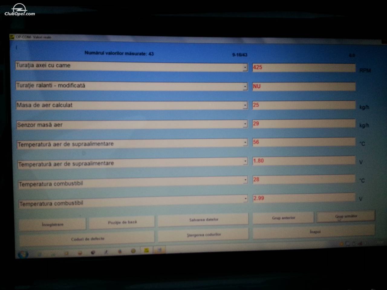

Roby31 regulator de presiune de pe rampa sau cel de pe pompa, iti sugerez sa verifici cu alti senzori inainte de a ii cumpara.
Intra cu op-com si fa o poza sau un filmulet la rail-presuure, sa vad ce valori iti indica.

Sebi aceste poze au fost facute inainte de a se verifica injectoarele si pompa.
  • sebi4fc
  • Mesaje scrise: 1,541
e ok presiunea in rampa din ce se vede in poze , daca dadea pe retur automat se vedea la verificarea injectoarelor, altundeva e buba, verifica sa nu fie roase firele de la regulatoru de presiune de pe rampa.
