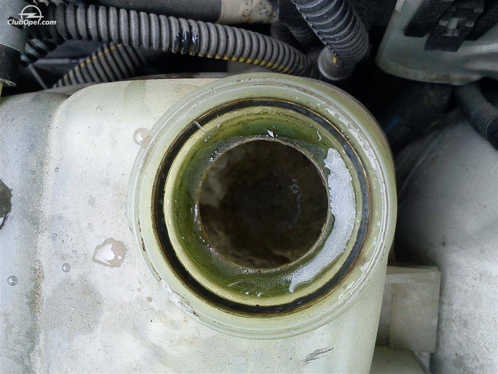

spuneti-mi si mie va rog cum se prezinta uleiul cand ARE antigel / apa in el? spuma si la capac si la joja? culoare maro sau gri? si eu am observat ulei maro peste maxim si antigel scazut, dar spuma doar la capacul de sus nu la joja... (la masina mea)
mersi.
ps: ce se intampla daca uleiul este peste limita maxima? :-s

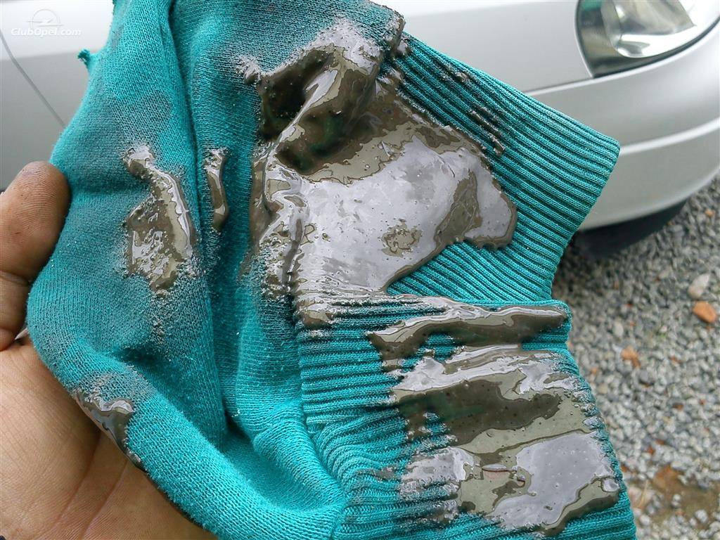

Spuma se vede la capacul de sus, nu pe joja. Dacã apa se amestecã cu uleiul,culoarea uleiului tinde spre gri, dar in cazul antigelului poate fi si maro. In orice caz dacã se schimbã culoarea uleiului ºi nivelul creºte pe joja trebuie verificat imediat din ce cauzã se intâmplã acest lucru. Pune un pic de ulei de pe jojã intre douã degete: dacã este apa/antigel in ulei vei simþi imediat un efect "abraziv" la frecarea degetelor.

Cea ce mi curge mie jos pe asfalt are acel efect abraziv , doar antigelul curat nu are acea abrazivitate nu?

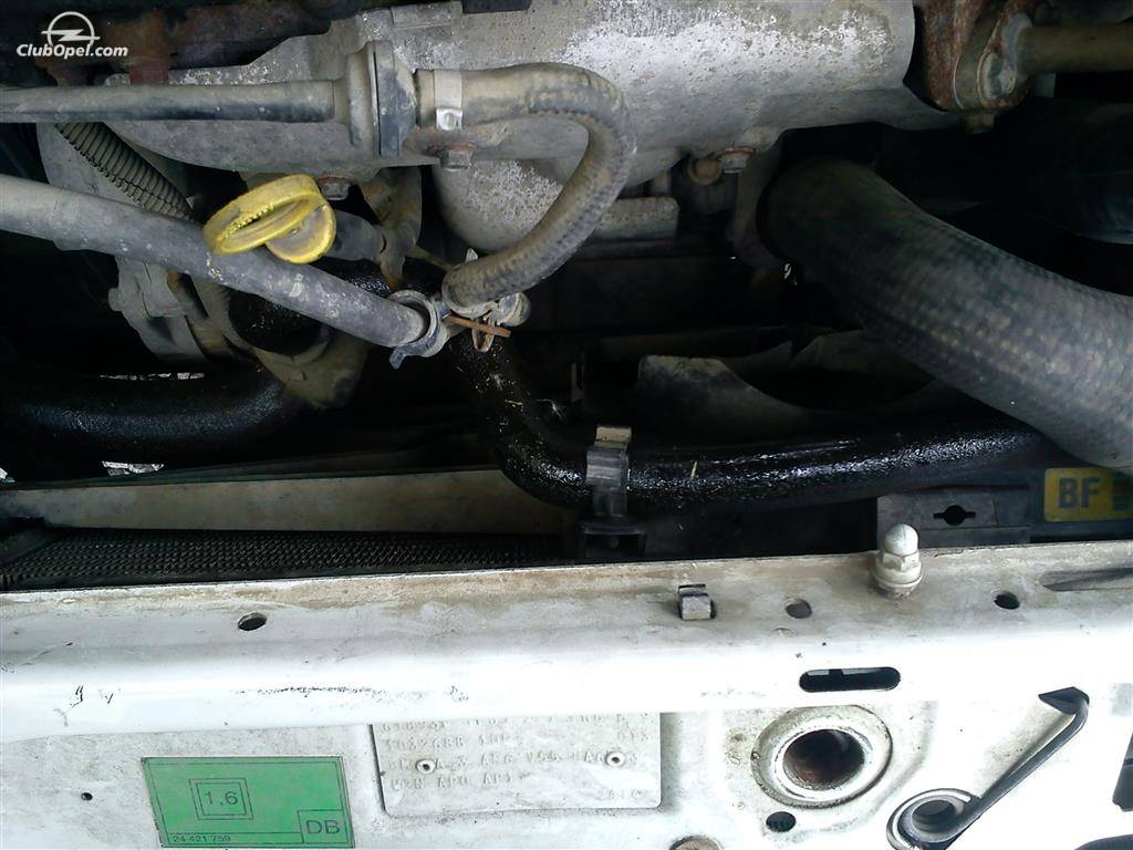

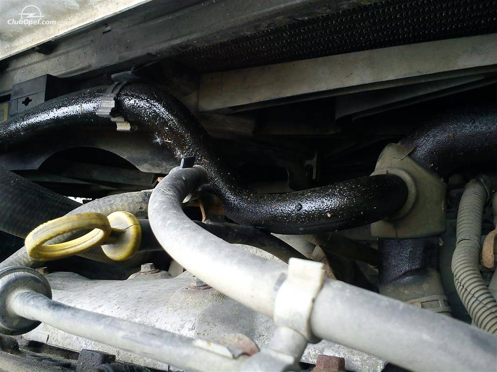

Salut posesori de Astra G, intimpim si eu o problema cu un Caravan de 1,7 dti din familie si anume spuma uleioasa in vasul de expansiune si un furtun care intra in radiator care transpira ulei. Din antigel dispare destul de putin care nu prea da de banuit. Termoflotul a fost schimbat nou cam de 10000 km, parca era marca BEHR, de atunci nu au fost probleme pana acum. Mentionez ca masina functioneaza bine, temperatura de functionare nu trece de 90 grade. Astept pareri si sugestii.

daca nu ai curatat/spalat instalatia de racire a ramas ulei pe circuitu de racire si acum suporti consecintele,
sa ,,,dizolvat,,,furtunu si iese ulei prin el
sunt cateva topicuri cum sa cureti instalatia de racire de urmele de ulei ramase in ia

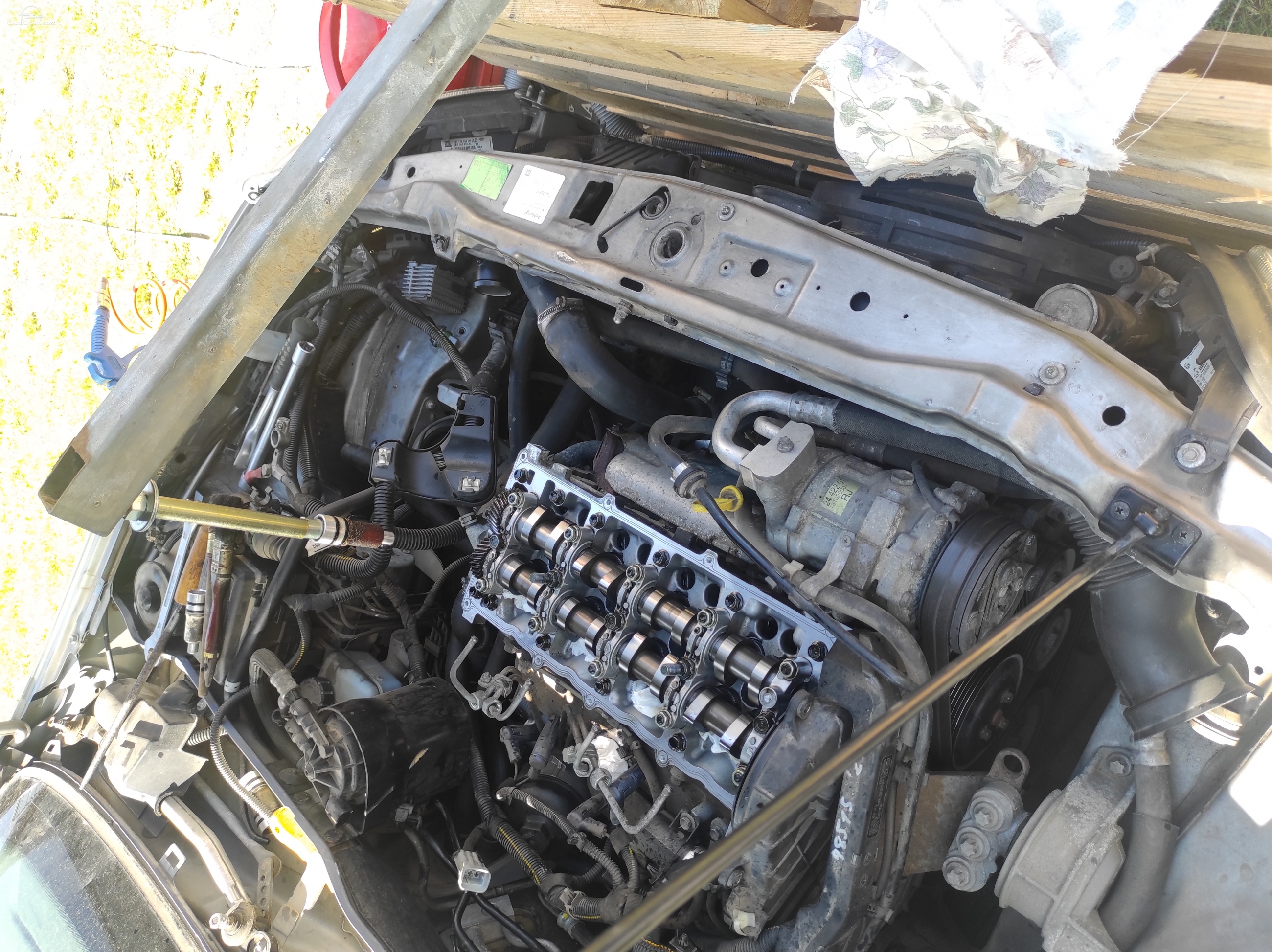

  • AMarianu
  • Cont inregistrat: 26 Mai 2023
Am inteles mesajele voastre. Am pastrat termoflotul.
Am largit gaurile cu pila si am scos tecile,(sunt puternic corodate). Cu un diblu de fier (ancora pt beton) si o parghie de doi metri lungime, au iesit destul de usor 😉 Saibele de foc au ramas aceleasi. Noile teci, garniturile de pe injectoare si garnitura capacului culbutorilor sunt schimbate. Mai curat egr si pun totul la loc. Partea usoara a trecut 😊. Greul abia incepe, curatarea circuitului de racire. Va multumesc pt ajutor
  • AMarianu
O idee pt cineva care o sa se incumete
