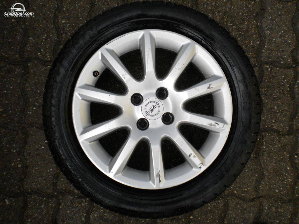

ca sa nu mai descchid un alt topic am o astra H din 2006 acum am jante de 16 cu dimensiune anvelope 205 55 R16 , am vrut sa imi achizitionez un set de jante de tabla de15 "pentru anvelope 195/ 55 R 15 sa pot monta avelope de iarna insa m-am lovit de urmatoarea problema am cumparat de la cineva 5x 110 cu ET 43 si am constatat ca nu se potrivesc - imi lovesc in etrier , la vulcanizare am facut proba si cu alta ET 49 si aceeasi problema , exista dimensiuni mai mari de 49?

Pentru jante de 15" ET-ul trebuie sa fie 35, iar pentru jante pe 16" ET 37.
  • Maryo78
  • Mesaje scrise: 119
  • Masina: Astra 2005 z14xep
  • Cont inregistrat: 08 Aug 2013
Iar dimensiunea anvelopelor de 15" trebuie sa fie 195/65/15 nu 195/55/15. Numai la cele de 16" merge dimensiunea 205/55/16. Dar oricum problema care o ai tu cu atinsul etrierilor nu are nicio legatura cu dimensiunea anvelopelor,e posibil din cauza ET-ului care daca e mai mare respectiv 43 cum ai luat tu janta intra putin mai in interiorul aripei, iar daca e mai mic cum e la astra H 37" la jantele de aliaj pe 16 si respectiv 35" la jantele de otel, ies putin mai in afara. Dar si asta e posibil nu sigur, poate alata este problema...

Maryo78 a scris:Jante otel 6.5Jx15 4x100 ET 35
Jante aliaj 6.5Jx16 4x100 ET 37
si eu doresc sa cumpar jante de 15` pe astra H
am gasit pe net unii care vand jante R15 originale astra H cu ET 33 si J 7, iar altii cu ET 45 si J 6 si ajung si la ET 49 cu J6
Pai care sunt pana la urma dimensiunile originale, pentru R15`?
eventual cu marja acceptata
  • Maryo78
Pentru astra H jantele pe original de 15" dimensiunea corecta este: Jante otel 6.5Jx15 4x100 (5x110) ET 35 cele cu et-ul mai mare sunt in general pentru atra G
Cu cat Et-ul este mai mic (ex: Et 35) cu atat roata e scoasa mai spre inafara aripei, iar cu cat Et-ul este mai mare (Et: 49) roata va intra mai mult sub aripa.
De aceea daca vei pune pe un astra H o roata (janta) cu Et-ul mai mare, cand iei viraj stanga sau dreapta este posibil sa atinga pe sub aripa masinii.

Maryo78 a scris:Pentru astra H jantele pe original de 15" dimensiunea corecta este: Jante otel 6.5Jx15 4x100 (5x110) ET 35 cele cu et-ul mai mare sunt in general pentru atra G
banuiesc ca e la fel si la jante aliaj/aluminiu 6.5Jx15 4x100 (5x110) ET 35

Astra H din fabrica iese cu jante de aliaj 6.5Jx16 4x100(5x110) ET 37 (4x100= in 4 prezoane 5x110= in 5 prezoane)

Pt. Astra H, eu doresc de 15' de aluminiu.
Voi cauta ET 37 si J 6 sau 6,5

E posibil ca la jantele de 15" Et-ul sa fie de 35 ca la cele de otel.
Nu stiu ce sa spun, eu nu am vazut jante de aliaj de 15" pe original la astra H, dar poate sunt si nu stiu eu.

am gasit multe anunturi de jante cu ET 49 si ziceau vanzatorii ca sunt date jos de pe Astra H.
In carte scrie ca sunt recomandate ET 37.
Este o abatere acceptata?
