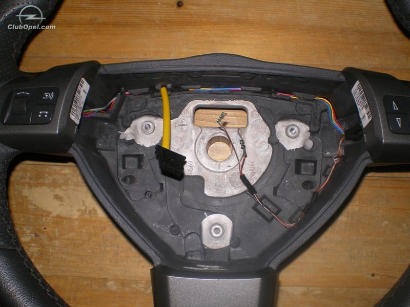

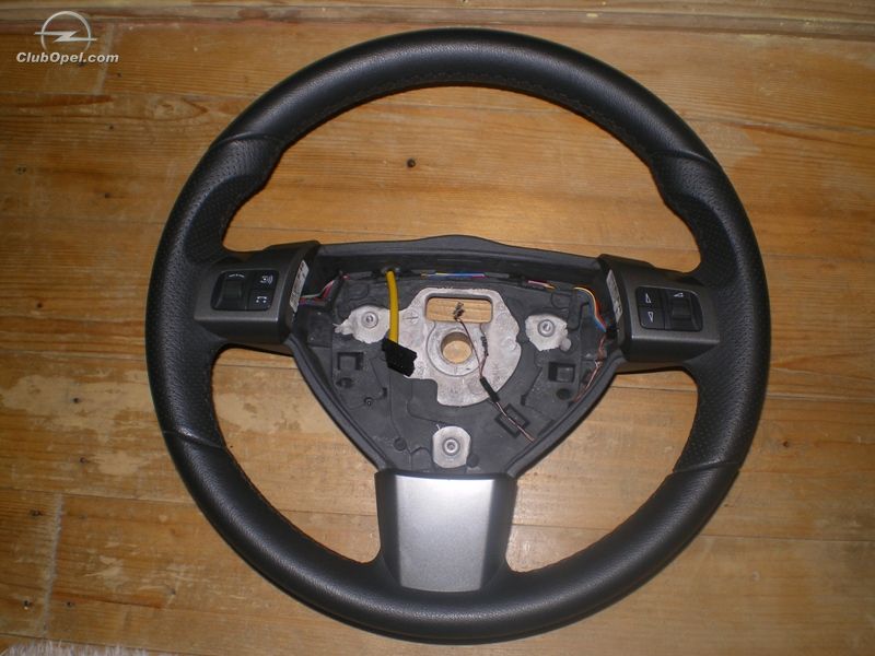

apoi o intrebare tehnica: placa aceea de metal care se vede in poza lui @SUPERDRAGOS de pe prima pagina, mi se potriveste de la volanul meu care nu are comenzi? ca noul volan este cu comenzi si nu are placa de metal. iata noul volan:
banuiesc ca mufa mare neagra cu fir gros galben se mufeaza la airbag, dar firisoarele maro cu papucei, unde se mai mufeaza? stiu ca apoi trebuie sa-mi activez comenzile.

cj79raa a scris:o intrebare tehnica: placa aceea de metal care se vede in poza lui @SUPERDRAGOS de pe prima pagina, mi se potriveste de la volanul meu care nu are comenzi? ca noul volan este cu comenzi si nu are placa de metal. iata noul volan:
In prima si a doua poza,"placa "aceea tine air-bag-ul.La H sunt 2 modele de volan,indiferent de an.Firul gros,galben,cu mufa galbena se infige in spirala,PRIN gaura dreptunghiulara din volan,iar cele 2 fire intr-un cablaj de sub "placa "metalica,respectiv in tabla.Adica unul acolo,unul dincolo.Mufa care se infige in airbag iese din spirala,PRIN gaura dreptunghiulara a volanului.
