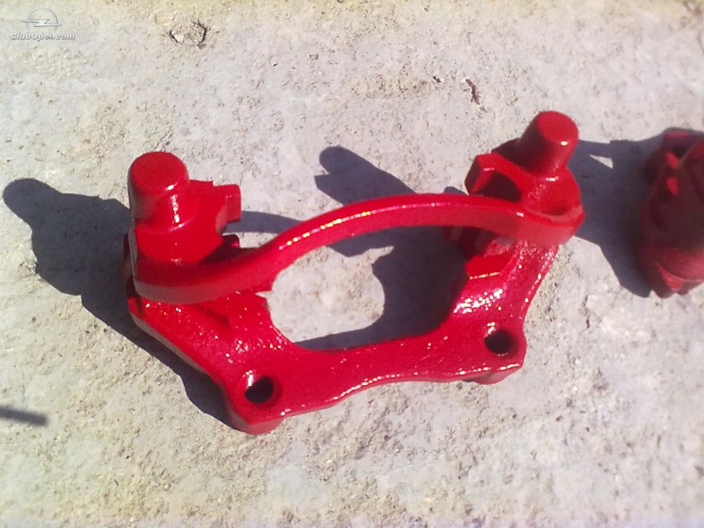

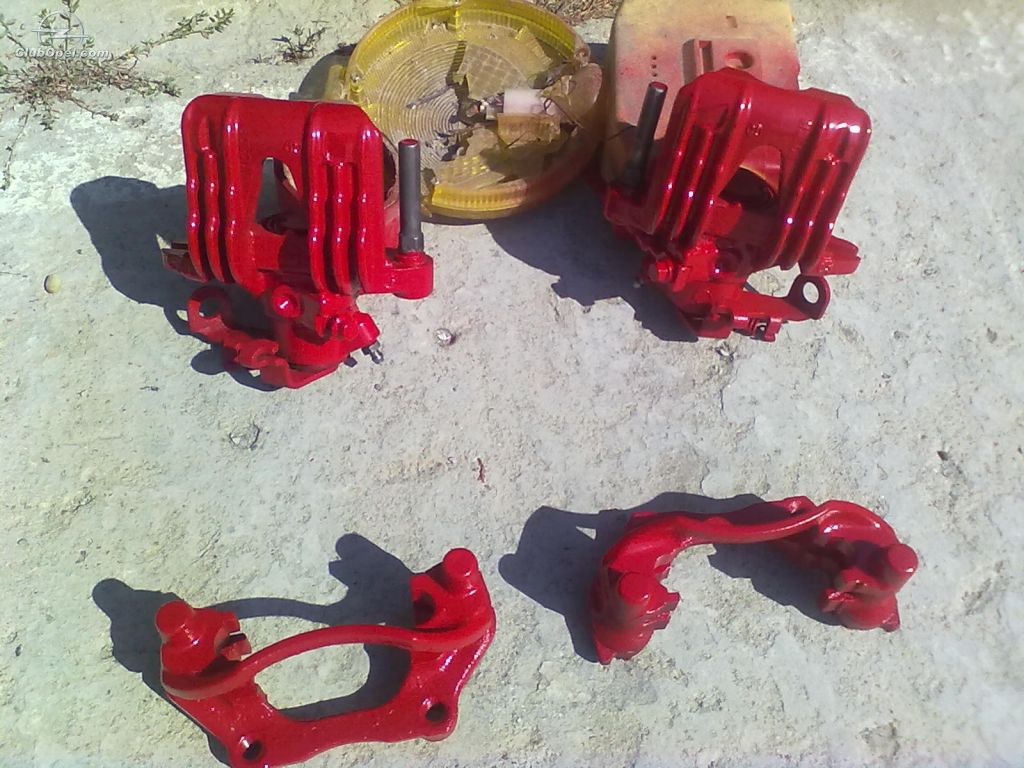

salut vin si eu cu lamuriri pentru cei care vor sa treaca de la tamburi la discuri ,,cel putin la astra g caravan ,dar cred ca se potriveste la toate modelele
eu fac maine operatiunea la un mecanic ,trebuie elevator ,si daca vreti sa faceti ca mine trebuie sa aveti in vedere urmatoarele
achizitionarea unor butuci cu discuri
eu am luat punteqa cu totu la un pret de 350 ron,erau 300 butuci cu etrieri si supoirti de etrieri ,si mi-a dat puntea cu 50 lei
dar am luat ca sa zic asa teapa ,pentru ca cele 4 suruburi de la tambur si potrivest la perfectie cu suruburile de la butuci cu discuri ,
deci nu e nevoie de toata puntea ,v-a trebuie decat butuci
suporti de etrieri si etrieri
am avut posibilitatea sa bibilesc la ei si au iesit asa
ce v-a mai trebuie ,furtunele de la etrier ,daca nu sunt (la mine pe punte unu a fost taiat
asa ca am luat unu de la dezmembrari aproape nou
si cablu de frana de mana ,care nu se potriveste cu cel de la tamburi
si atentie sa fie de caravan ,sau daca aveti astra 5usi sa fie pentru masina respectiva
intrebati de 2 ori pe cei de la dezmembrari ,ca ei iti dau la intamplare
asa am patit eu ,mi-au dat un cablu pentru astra scurt ,deci nu se potriveste ,dar l-am dus inapoi si mi-a dat bani inapoi
maine ma duc sa iau altul pentru caravan
azi am dost la mecanic ,ne-am aucat de treaba si asa am aflat ca cablul nu se potriveste
as ca repetam maine operatiunea
o sa revin maine cu mai multe amanunte si poate si cu poze din timpul montajului
deci recapitulam
-butuci pentru discuri (cu 4/5 prezoane,cu /fara abs)
-discuri daca sunt bune cele de la dezmembrari ,daca nu noi(eu am luat noi)
placute noi
furtune pentru etrieri ,daca nu are. daca are se potrivesc ,la fix cu tevile de pistonase ,nu mai este nevoie de alte tevi etc
-cablu de frana de mana pentru discuri (nu se potriveste cel pentru tamburi)
daca mai e ceva nelamurit ,astept intrebari aici .
