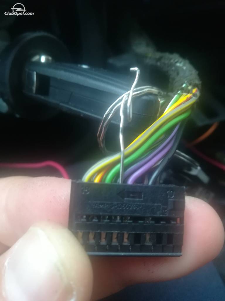

Am încercat sa identific un fir care sa ma lase sa pornesc efectiv AM ul când am cheia pusa pe pozitia 1,desigur am vãzut ca butonul de avarii se aprinde în acea pozitie, zis si fãcut, functiona perfect, ba mai mult functiona si dacã porneam doar pozitiile fãrã cheie în contact. Problema a apãrut ca în momentul pornirii motorului AM pornea si se stingea automat iar dacã porneam farurile se întâmpla la fel. Deci fail. Întreb aici, ati gãsit alta modalitate de a porni AM fãrã sa bãgãm cheia în pozitia a doua?. Atasez de unde ma legasem initial.

Sincer nu am mai studiat problema pentru ca nu am avut timp dar am de gand sa il demontez iar si sa incerc alte metode . Deocamdata l-am lasat legat direct pe firul ce imi da plus cand pun contactul , doar firul de memorie l-am lasat pe plus permanent . E putin incomod intradevar ca daca sunt undeva la...iarba verde sa zicem , trebuie sa pun contactul ca sa il pornesc . Am studiat putin si "scula" si am observat ca prea multe optiuni nu am in meniul setari , nici macar sa ii dau setarile de fabrica si toate astea din cauza ca e instalat Android 8.1 varianta demo , deci nici o cae sa il imperechez cu masina . Acum am facut rost de un firmware update , sau cel putin cred ca ala e . Pana nu incerc sa il instalez pe AM, nu stiu sa dau un raspuns . Toate sperantele mele se leaga de acel update care sper sa imi deblocheze si restul de setari . Voi reveni cu noutati cand voi avea timp sa il demontez iar

Nici eu nu am mai avut timp de mãsurãri din cauza copiilor, dar sper ca în curând sã-i expediez la bunici și atunci sa pot aloca ceva timp strict pt treaba asta. Sincer m-am gândit sa apelez la un releu montat pe circuitul de mai sus și prin relleu sa trec firul cel roșu.

Exact este o problema, eu am achizitionat un releu de 5v cu pornire intarziata care urmeaza sa-l alimentez de pe firul din foto atasat mai sus. Deci practic cand pun contactul pe 1 alimentez releul care imi inchide circuitul/deschide circuitul .
