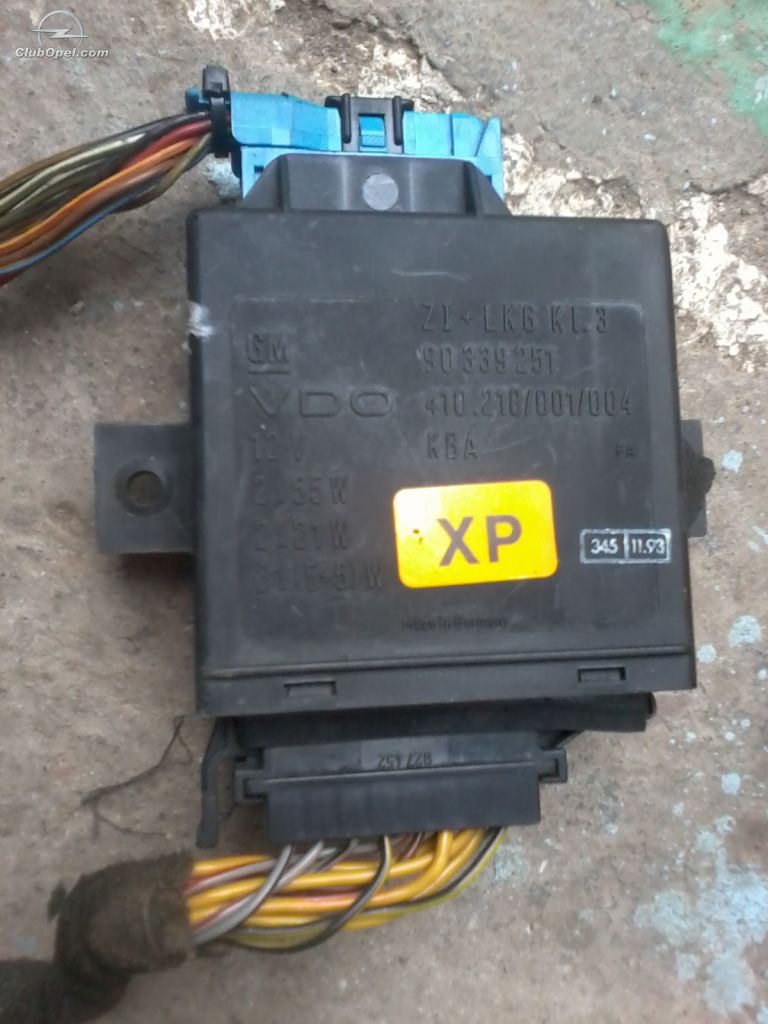

mersi mult dar cred ca te inseli in legatura cu pozele 3 si 4 ,m-am uitat mai bine la el si in el intra firele de la ecranul ala care iti arata consumul pe el si mufe de la butoanele pentru geamuri,cred ca ai scris gresit 1 si 2 e calculatorul de airbag si 3-4 este modulul de inchidere centralizata si are si geamurile legate de el, nu stiu care-i treaba dar stiu ca la opel corsa C,care are inchidere prin telecomanda,daca tii apasat pe butonul care inchizi masina se ridica si geamurile,dar inchiderea asta n-are inchidere prin telecomanda... in orice caz,e legat de geamuri ca intra mufa de la butoanele geamurilor in ea si mufa de la ala care iti arata consumul pe ecranul ala mic!
pompa de benzina unde o gasesc ? de amortizoare nu stii nimic daca se potrivesc sau nu?
mufa aia de diagnoza care zici tu de ea...are "baba" pe masina prinsa in caroserie si "mosul" vine dinspre interiorul masinii, treaba e ca "mosul" are multe fire rupte si mai are doar 2 fire conectate,eu ce sa fac cu mufa aia o iau si pe aia sa o pun la mine la masina?

Inchiderea centralizata e legat de geamuri , pentru ca atuncea cand inchizi masina cu cheia rasucesti un pic mai mult cheia si ridica si geamurile sus. Cu computerul de bord nu cred ca are legatura pentru ca in stalpul din stanga sunt firele la MID.
Pompa de benzina la calibra se afla sub masina nu in rezervor ca la astra.
Amortizoarele nu se potrivesc pentru ca la calibra sunt mai groase ca la astra, eventual montezi fuzeta de calibra cu amortizoarele si flansele de la astra.

1 - pot monta geamurile si BC-ul de calibra pe astra f ,se potrivesc fara sa mai fac modificari?
2 - e calculatorul de Airbag
3 - senzorul ala e pe chiulasa exact acolo unde intra furtunul de apa care face legatura intre radiator si chiulasa...asa banuiam si eu ca e senzor de temperatura apa
4 - zici ca e mufa de diagnoza... ( legat de mufe..am vazut ca e rupta mufa aia care e pentru ce tip de benzina folosesti,aia cu 91 sau 95 care la astra vine pe vasul de expansiune...unde o leg pe aia ? i se mai zice si "cheita" )
5 - voi pastra fuzetele,planetarele si amortizoarele de pe calibra si pun flanse de astra f,e buna ideea ta!
vroiam sa te mai intreb..in caz ca stii...AC-ul de pe calibra se potriveste pe astra f? eu nu am AC si nu stiu daca pot sa-l montez pe a mea...daca se potriveste alea acolo care vine in consola centrala..la calibra am vazut ca are niste conducte de metal care intra acolo jos...la mine CRED ca intra doar alea doua furtune de cauciuc care trece antigel prin ele,intra in radiatorul de caldura! deci nu stiu daca am unde sa conectez alea de metal ca nu stiu daca am si eu asa ceva sau nu ca inca n-am desfacut-o pe a mea (astra f )
Am inteles de la cineva ca AC-ul se activeasa electronic si ca daca se potriveste la mine AC,asta insemnand sa nu mai pun toate alea din consola centrala de calibra in locul alora de la astra f, am inteles ca trebuie sa fac un buton sa actionez AC-ul prin buton ca eu nu am in consola mea buton pentru activare AC...mi-a zis ca de exemplu pot sa anulez butonul de ceata si sa-l pun la AC si cand apas pe el sa porneasca AC-ul...off complicata treaba...
