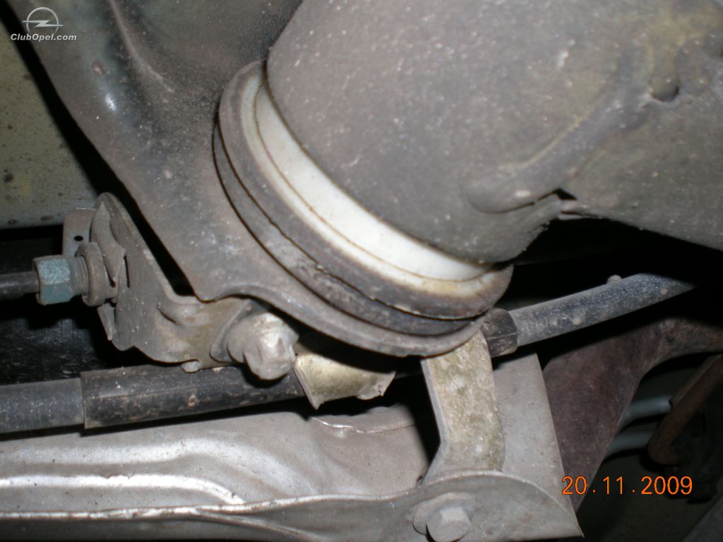

Am un o masina Opel Corsa pe care am scos-o din service acum 3 saptamani si cu care am in continuare probleme.Acum cateva zile, sobolanii mi-au ros niste cablaje de la electroventilator.Am apelat la un mecanic fara a ma mai duce la reprezentanta Opel.Acesta a depistat pintre altele ca puntea din spate este stramba ( o bucsa este deplasata cca 5-7 mm) si in mers el a simtit ca masina o trage usor stanga din spate.Nici eu nici tatal meu care a condus masina nu si-a dat seama de asta.Daca puntea este stramba, recomandarea mecanicului a fost sa fie schimbata. Reparatia masinii am facut-o pe CASCO iar dosarul acum a fost inchis.Acum nu stiu daca aceasta greseala a lor intra pe garantia de manopera de 3 luni acordata.In orice caz, pe CASCO nu o pot repara.Tot mecanicul mi-a zis ca aceasta "buba" trebuie sa apara pe foaia de la geometria rotilor care a si fost facuta.Sper sa fac rost de ea si sa ma conving pentru ca acea foie constituie dovada vie a faptului ca s-a gresit.
Acum am trimis niste poze sefului de service din Constanta ( eu sunt din Bucuresti) si in functie de raspunsul lui ma voi deplasa din nou la Constanta.Deocamdata nu vreau sa fac scenarii pesimiste...
Am adaugat si aici una dintre poze.Eu nu ma pricep la chestii legata de mecanica asa ca cer si sfatul vostru.

sa inteleg ca masina ta suferit un accident.
nici nu te mai intreb ce an/model e masina ta (ar trebui sa-ti scrii asta in semnatura) si iti spun sa faci tot posibilul sa o repari pe casco, o punte spate costa cat doi ani de rate la casco.
cel mai probabil, din dinamica accidentului a fost afectata si bucsa/puntea. trebuie sa pui mana pe rezultatul de la geometria rotilor. dar la cum ii stiu eu pe mecanicii autohtoni, le este lene sa scrie in calculator si numarul de inmatriculare al masinii la care fac geometria, ce sa mai zic de pastrarea fisei cu rezultatul.

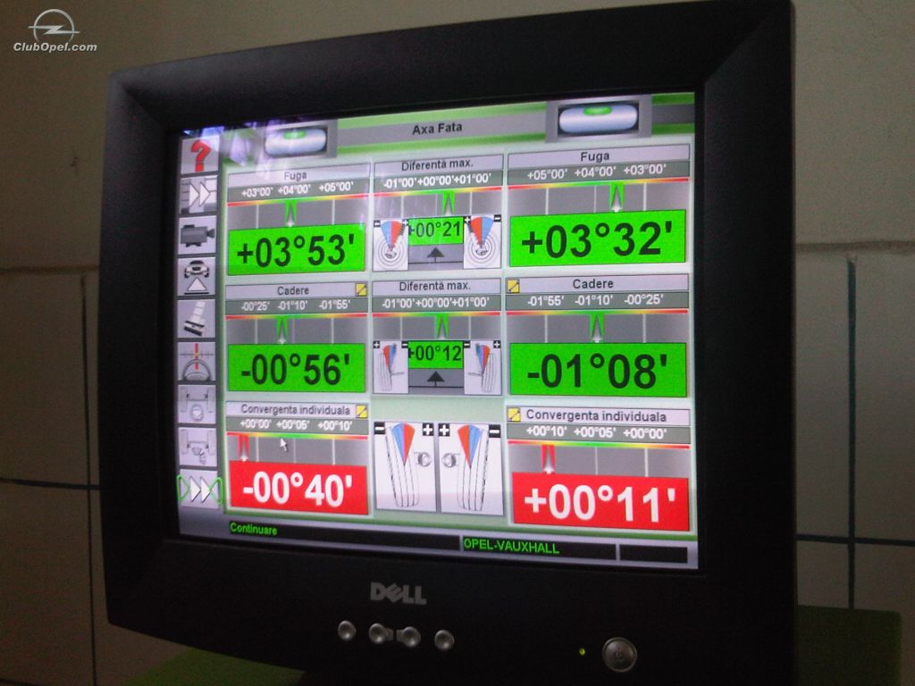

Asa arata o analiza live a geometriei pentru puntea fata. Puntea spate la Astre si Corse nu are posibilitati de reglaj mecanic. Aparatul de bracaj este marca Bosch.
Eu nu inteleg mare lucru din foaia postata de tine. Poate poti face similiaritati cu ce vezi aici.
