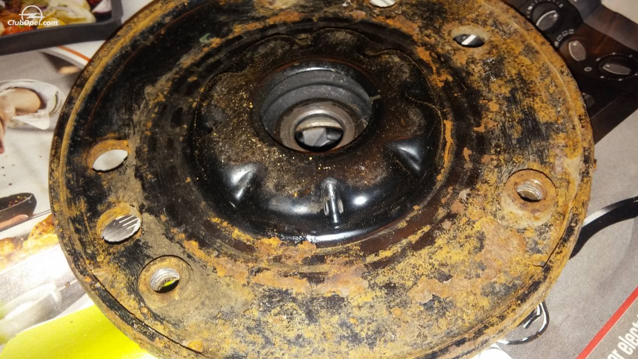

rulmentii orizontali nu sunt din plastic, nu mai vorbiti prostii. nici macar flansa de sub oala nu e din plastic. zgomotul ala vine de la flansa, care e uzata in partea superioara si nu mai sta ferm sub oala amortizorului sau jeg in rulmentul ala orizontal, care chiar se desface se curata cu benzina, se unge cu vaselina grafitata si se pune tot la loc.

Ascultati ce zice TOX ca bine zice, flansele de la amortizoare + mult nisip si jeg care se aduna iarna.

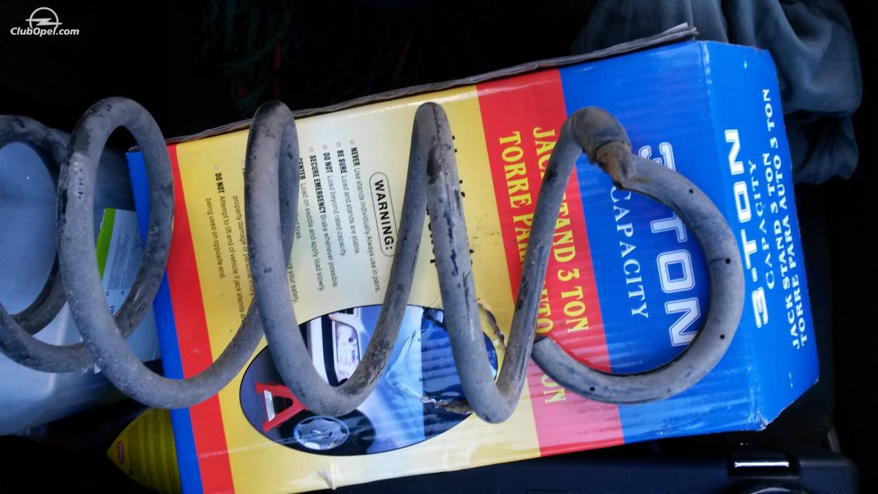

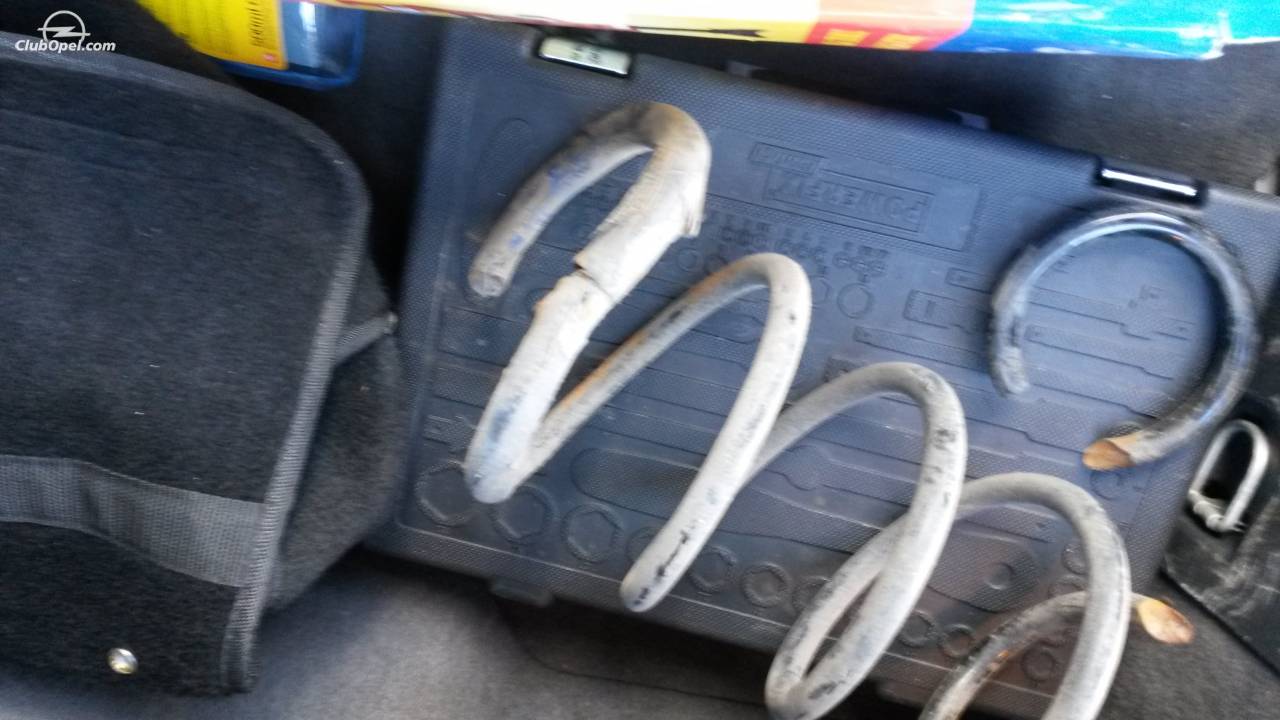

Am schimbat azi arcurile si erau rupte amandoua in partea de jos iar cel de pe dreapta era rupt de 2 ori. Asa arata cele vechi:
Partea proasta este ca desi am comandat arcuri pt sasiu sport coborat si erau la fel de lungi ca cele vechi acum masina pare mai ridicata.

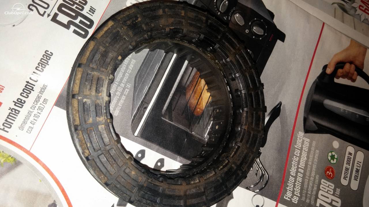

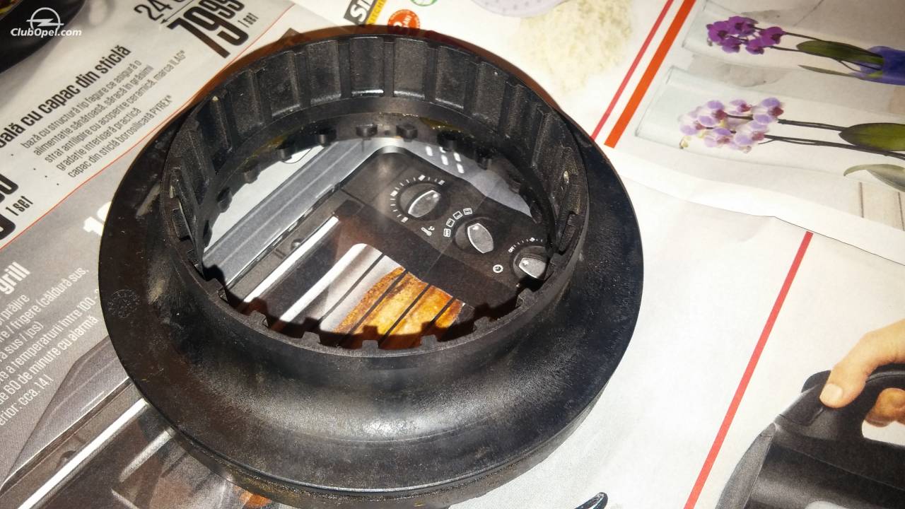

ToX a scris:rulmentii orizontali nu sunt din plastic, nu mai vorbiti prostii. nici macar flansa de sub oala nu e din plastic. zgomotul ala vine de la flansa, care e uzata in partea superioara si nu mai sta ferm sub oala amortizorului sau jeg in rulmentul ala orizontal, care chiar se desface se curata cu benzina, se unge cu vaselina grafitata si se pune tot la loc.
Tox la Vectra c cel putin rulmentii de presiune de la amortizoare chiar sunt din ceva plastic compozit iar flansa este aproape in totalitate metalica, inclusiv zona de contact cu oala amortizor (are doar in interior ceva cauciuc) si nu prea pica! Cam asa arata!

Se pare ca este o buba specifica modelului sa se rupa arcurile pe fata si mai ales cel din dreapta .Am schimbat si eu de curand arcurile ca se rupsese unul pe dreapta si trosnea in viraj.Iar rulmenti sunt pozitionati prost sub arcuri pentru ca fata de alte masini la care sunt pusi in interiorul flansei amortizorului ,acestia preiau toate socurile si totodata sunt si mai expusi la intemperii care le scurteaza foarte mult durata de viata.Recomand ca arcurile si amortizoarele sa se schimbe numai pereche.

eu zic ca e o problema specifica tarii in care locuim sa se rupa arcul dreapta fata mai devreme si la inca ceva timp si cel stang...
noi printre gropi mai avem si portiuni scurte de sosea...
