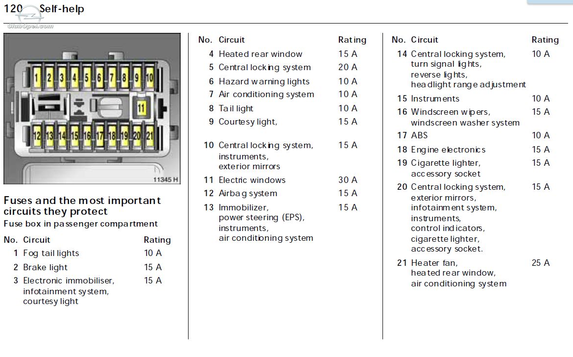

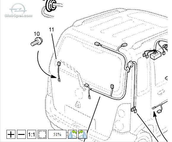

Incearca sa cureti contactele/ papuci de pe luneta, poa sa fie oxidate. Masoara o continuitate a cablajului de pe sticla. Sigurantele nr 4 de 15 amp si 21 de 25 de amp corespund lunetei.
Releul se aude cand tragi de buton, poate ma insel...
Surubelul 10...vezi daca face masa

Releul K3 se afla sub bord in dreptul instrumentelor si are fire blueyellow, blackred,blackyellow, brown.
pe blueyellow ai plus contact iar pe blackred plus permanent ,pe brown masa. Sigurantele sunt FC20 si FC4
