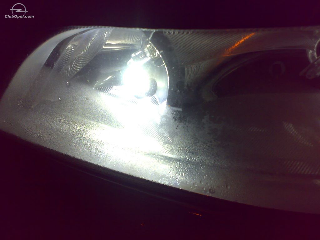

Salut tuturor un astra G caravan am si eu si dupa cum se vede in poza a facut farul dupa partea stanga condens astazi dimineata a fost prima zi...! Nu l-am desfacut si n-am umblat la el inainte doar cand am schimbat bara fata mecanicul la miscat putin sa fixeze bara! Ce ar trebui sa fac astept orice sfat parere ca nu prea stiu cum sa rezolv! Multumesc frumos anticipat !

S-a miscat farul si posibil ca una din garnituri sa nu mai etanseze cum trebuie.
Se scoate o garnitura si un bec.Se incalzeste farul cu feonul pana dispare condensul.Se etanseaza toate garniturile bine la loc.Se verifica sa nu existe alte parti desprinse care pot cauza aburirea.

Multumesc frumos cangri...o sa usuc cu feonul si apoi incerc sa gasesc vreo fisura ceva ! Numai bine
