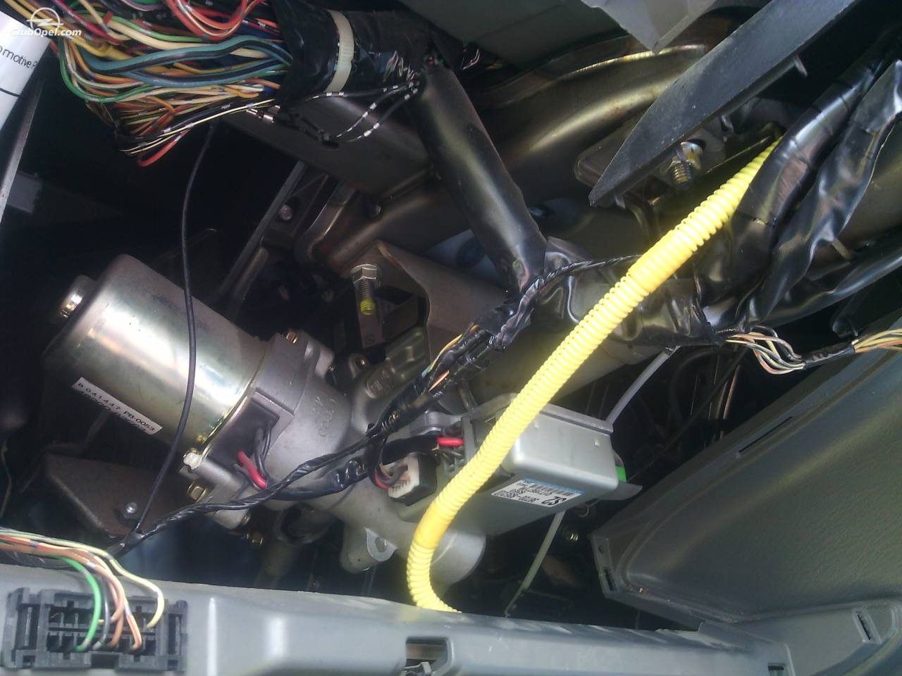

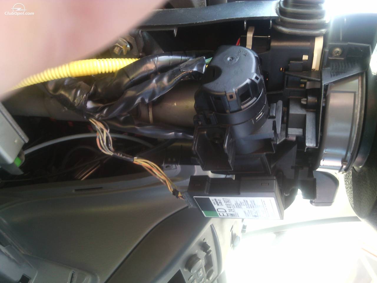

Ridica masina pe doua capre (fata), sa fie rotile in aer, volanul sa fie drept, pornesti si daca volanul pleaca singur este din senzor. Asta este sus pe coloana sub instrumente, ai un torx securizat, fara o trusa de chei 'ciudate' nu stiu ce poti face.
Daca volanul nu pleaca de nebun lasi senzorul in pace, faci directia.

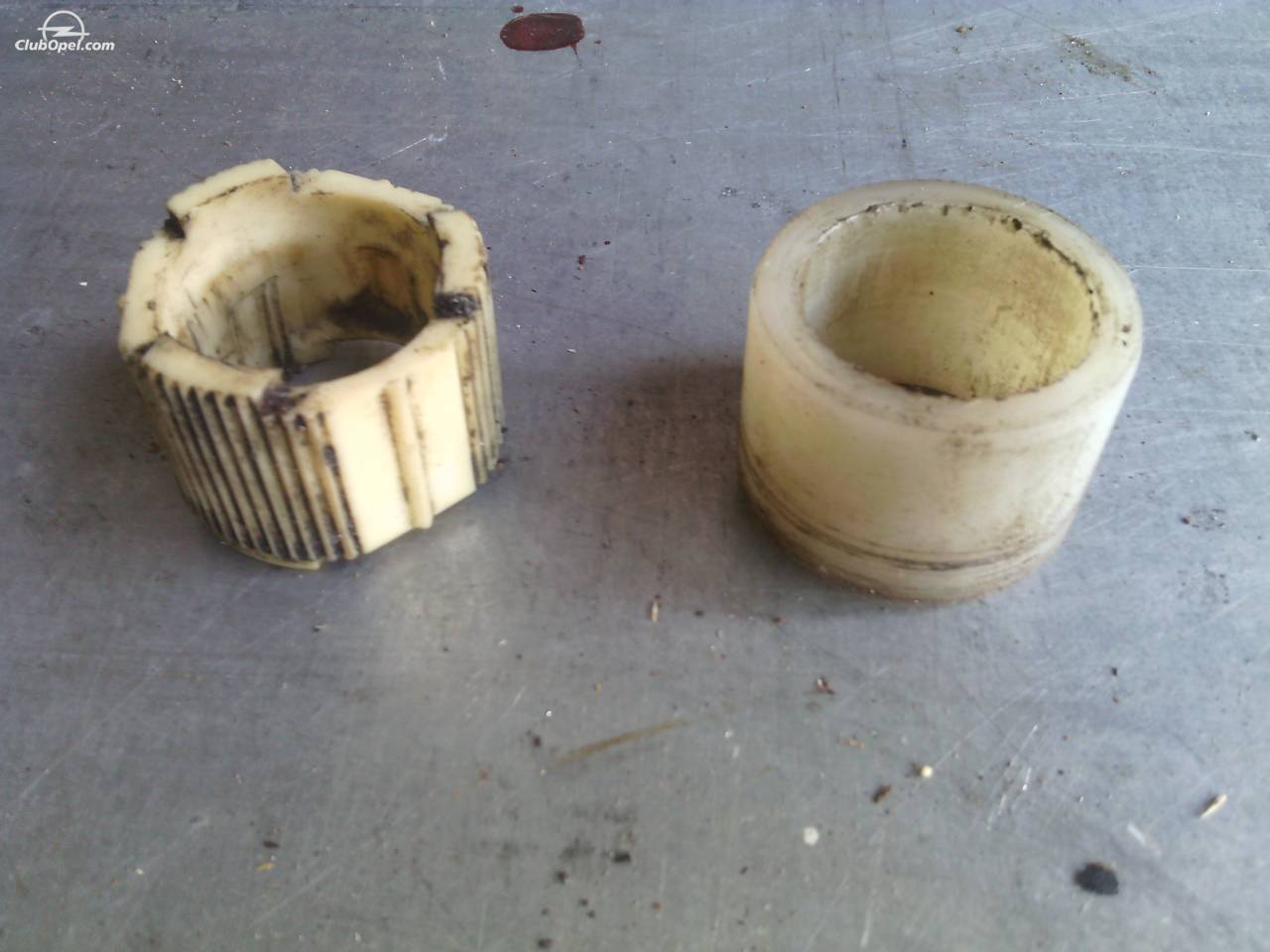

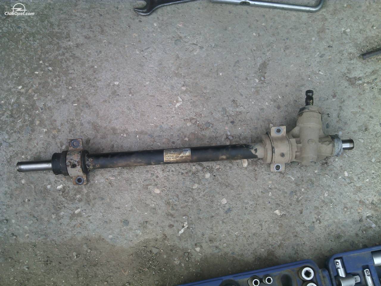

Am ridicat mașina, iar volanul nu a plecat. Înainte sã mã duc la reglat direcție am verificat un pic supsensia și am constatat, cã apar jocuri de la caseta de volan. Am demontat caseta, am scos cuzinetul din dreapta casetei, m-am dus la un prieten, care are strung și am facut un cuzinet nou, din teflon. Încã stã un pic strâns cuzinetul nou, volanul se mișcã un pic mai greu, dar pe drumurile astea ”bune” se slãbește cu timpul. În magazine mi-au zis, ca trebuie sã cumpãr o casetã nouã, pentru cã nu se poate cumpãra numai cuzinetul, dar se poate rezolva aceasta acasã și fãrã bani. Dupã acesta m-am dus la reglat direcție și acuma mașinuța mea stã pe drum cum trebuie 😊

Atentie, palierul antizgomot (bucsa teflon, cuzinetul) trebuie sa permita
circuitul aerului intre cavitatile ce le separa, altfel va umfla un burduf
concomitent cu vacuumarea celuilalt in momentul virarii.
(am observat in foto ca are forma cilindrica spre deosebire de cel original).

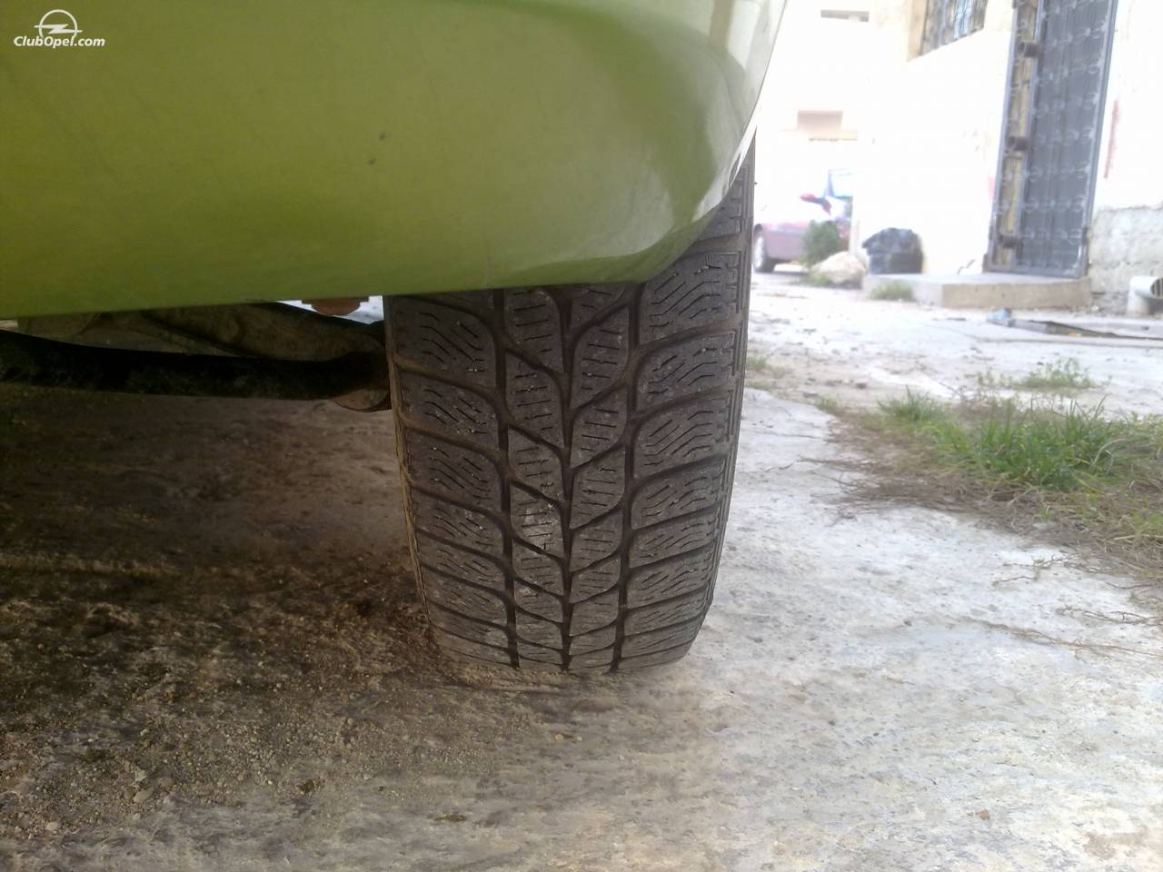

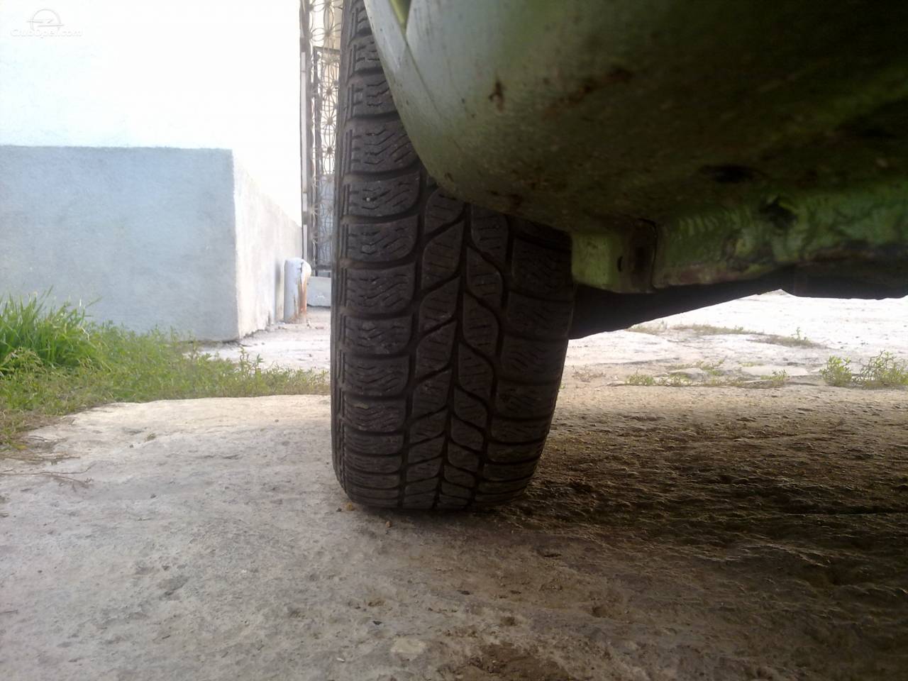

În urmã cu 6 zile am fost lovit în roata stângã fațã,în partea de sus.Roata stângã fațã stã deplasatã cu partea de jos spre exterior(nu mai calcã normal). În mers ca sã mã deplasez drept, stau cu volanul virat cãtre stânga aproximativ 45 grade de la poziția normalã.Când virez dreapta ,roata stângã parcã pierde aderența de pe sol ,scârțâie pe asfalt și parcã este ,,trasã târâș,, de mașinã cu totul de forța dezvoltatã de roata dreaptã.A verificat-o un mecanic și a concluzionat cã în urma loviturii pe care am primit-o, port-fuzeta este strâmbã și trebuie sã o înlocuiesc.Afirmã cã lonjeronul stânga ar fi în ordine și nu este afectat de loviturã. Aștept sugestiile voastre pentru a-mi face o idee despre o diagnozã corectã.
Cu mașina ,,beteagã,, m-am deplasat dus-întors București(200 km) pt. a cumpãra o port-fuzetã stânga cu ABS la 3 centre de dezmembrãri dar nu am gãsit(toți aveau port-fuzete fãrã ABS stânga,de la modele care au ABS numai pe dreapta).Menționez cã Agila personalã are ABS pe ambele roți.

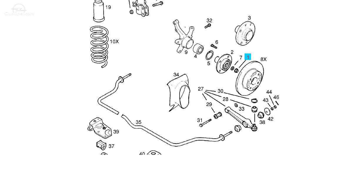

Indica care piesa ca eu am
  • danzog
  • Mesaje scrise: 174
  • Locatie: Teleorman
  • Masina: Agila 2003 Z12XE
  • Cont inregistrat: 21 Mar 2013
@dancuciureanu:
Piesa cu nr.9 din schițã.
Vã voi contacta telefonic dupã ce voi face încã o diagnozã la reprezentanțã peste douã zile cã se pare cã în urma loviturii primite s-a mai ,,șifonat,, și altceva pe lângã port-fuzetã.Vreau sã aflu și pãrerea lor.

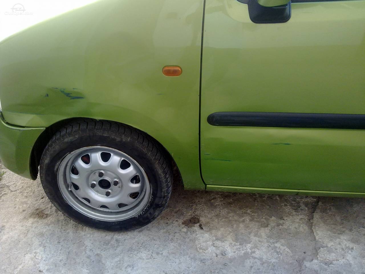

Eu ieri seara i-am exescutat una la o bordura....cu dreapta fata si cred ca s-o matrasit ceva acolo ca acum masina merge ca pixu in toate directiile! Serpuieste pe drum acoperit cu zapada! Lovitura i-am tras-o asa....cumva....in diagonala...in 45' masina fata de bordura, cu rotile virate maxim stanga si geanta ii lovita aproape de prezon! -7 afara acum! Am plecat.....revin dupa constatare!
  • geocomita
  • Locatie: Alba
  • Masina: Agila 2000
  • Cont inregistrat: 24 Sep 2014
Cu ceva intarziere revin cu informatii! De la bubuitura s-o deplasat bratul catre spate cu 2 cm tragand bara de torsiune din bucsi! Am slabit bara am tras-o la loc cu tot cu brat si gata! Ei gata un drac! In mers se auzeau niste troncaneli la roata! Am ridicat-o pe cric si am miscat de roata....surprizaaaaaa....joc din pivot! Camand bratul si rulmentul ca si ala huruia si ma apuc ieri de traba! Demontez si vad pivotul stramb.....iau fuzeta si pornesc voiniceste la un prieten la presa sa schimb rulmentul....si dupa vreo 300 de metri ma uit la gaura de jos unde intra pivotul si observ ca era ovala! No drace! Mi se taie tot avantul muncitoresc .....am nevoie de o alte fuzeta! Am montat tot la loc si ....caut fuzeta!

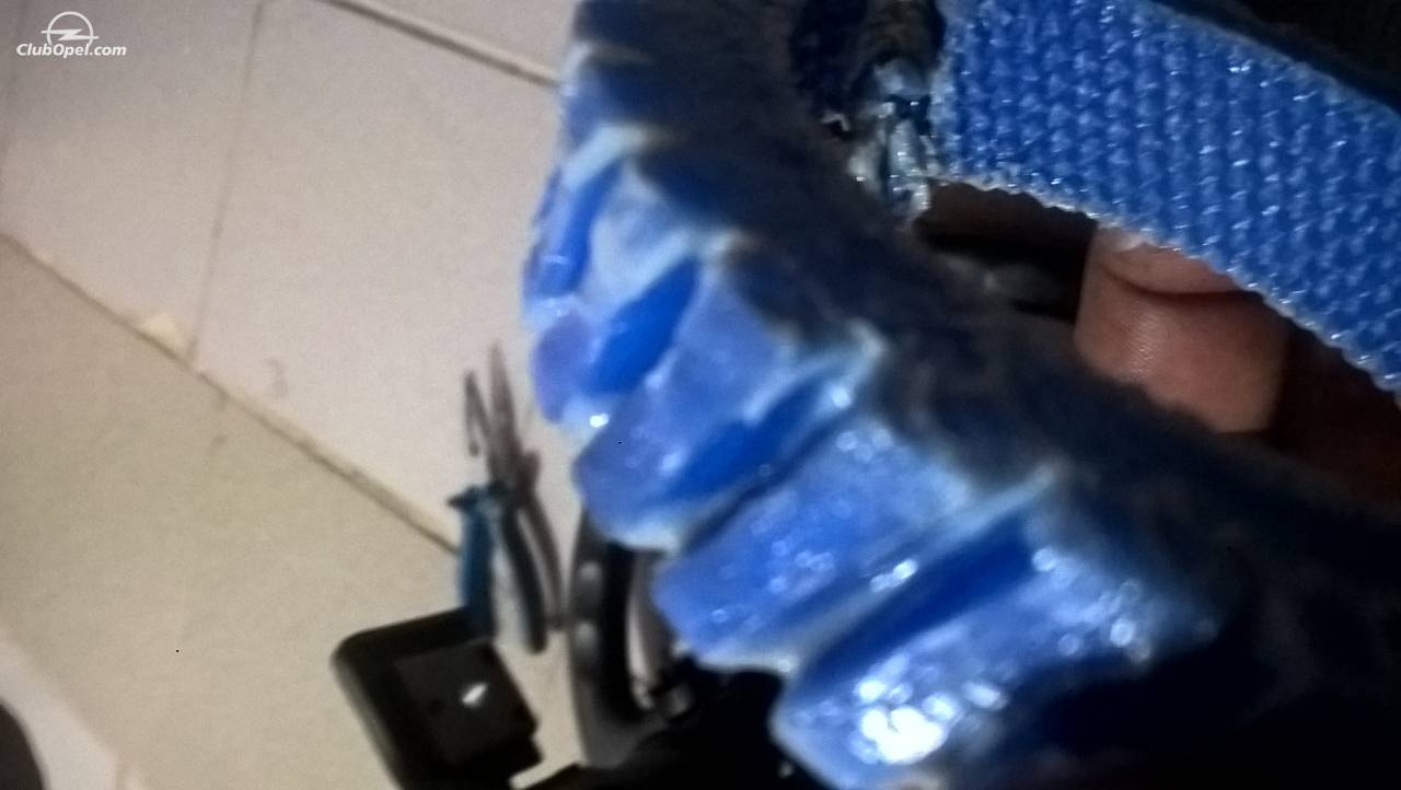

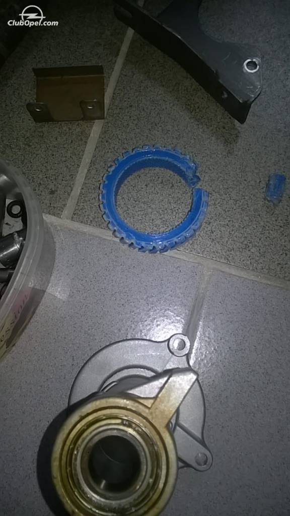

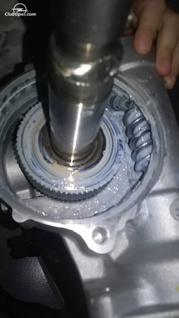

Dragi utilizatori de Opel sunt utilizator exclusiv de Renault stiu SI de CE dar asta e Alta discutie.😊))). Problmele de aici sunt de la sistemul EPS MAI precise motorasul electrodirectiei angreneaa un ax elicoidal care la rândul lui antreneazã o rola de plastic care invarte volanul. Când rola s uzeaza aveti probleme sa sara directia necontrolat. Fereasca sfinti sa se spargã rola dupã o parcare cu virarea rotior la maxim ca duoa se blocheazã detot si e pericol. Rezolvare .....inlocuirea bucsei plastic si restul e simplu senzorul de andrenar mare atehie blocati volanul înainte de scoatere si.l puneti in aceiasi pozitie
  • DMarian905
  • Cont inregistrat: 21 Mar 2018
Poze la ce am scris mai sus încerc sa incarc
