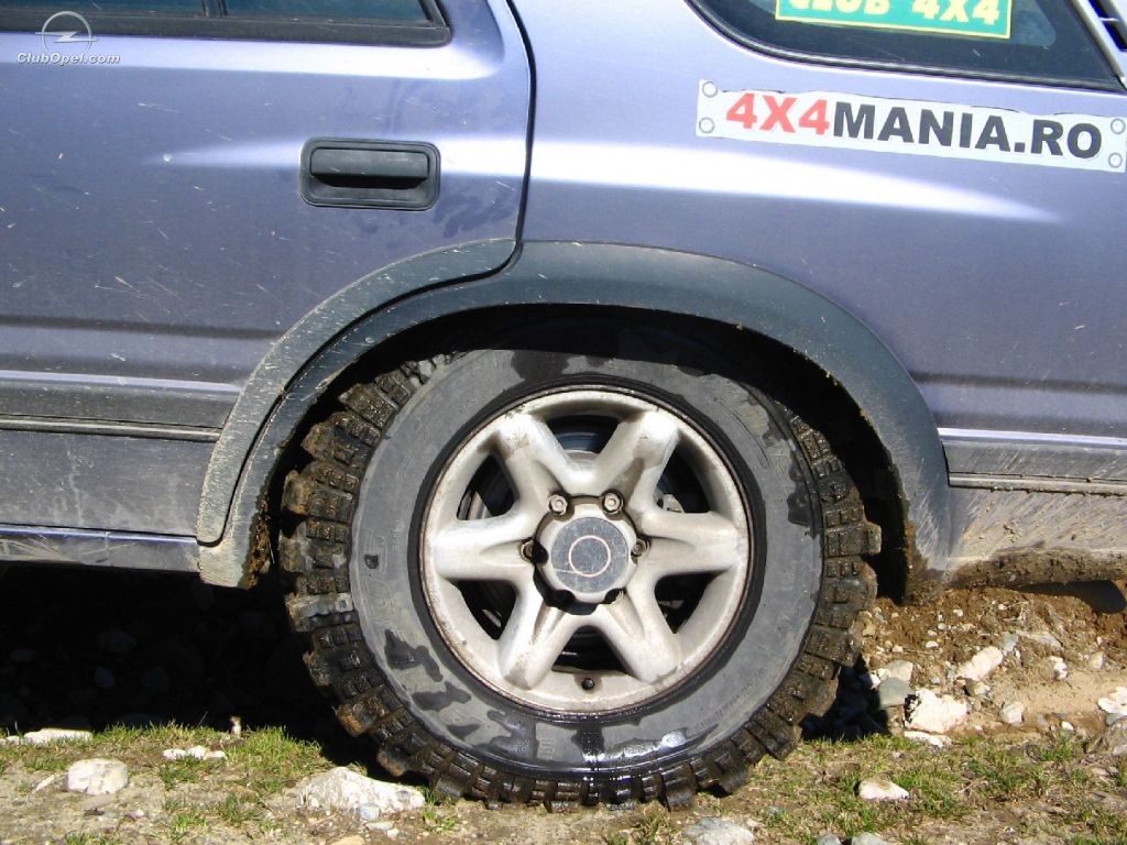

Pai, fara sa dai specificatii de cauciucuri si jenti, e foarte greu sa dai sfaturi.
Pt. asfalt te poti duce spre negativ, dar depinde de ce cauciucuri ai, pentru ca poti sa ai surpriza sa nu iti mai vireze.
In teren, daca te duci prea mult spre negativ, poti sa mai ai o surpriza sa nu iti mai intre roata spate sub aripa atunci cand flexezi (ca de virat nici nu se mai pune problema) ...
La asa ceva ma refer:
Si aici eu aveam +38 .... gandestete ce ar fi fost la 0 sau -12 sau -20
Daca @bozo e multumit de configuratie, i-a legatura cu el pt. detalii (in fond, sunt masini identice, deci ar trebui sa mearga si la tine).

Corect, cauciucuri General Grabber 245/75/16, jante de fabrica de aluminiu cum ai pus in foto de mai sus. Pentru off road voi cumpara jante si cauciucuri separate, dar voi intreba la momentul respectiv, probabil prin august. Momentan masina este reconditionata exterior, mecanica noua, dar inca nu am testat-o. Ultima duda: s-a impuscat o fisa si nu gasesc. Cauta si vei gasi! Am venit in 3 pistoane. Se uitau aia la dezmemrari ca la OZN. (la magazine nu am gasit)

La rotile tale nu cred ca merg alea de 5 cm. Eu am 235/70/16 si a trebuit sa tai pitin din aripa ca sa vireze cum trebuie. Cred ca unele de 5 cm ar fi ok.
Ale mele sunt din otel.
