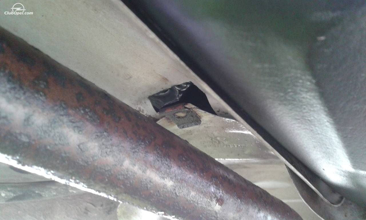

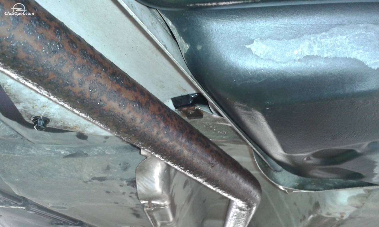

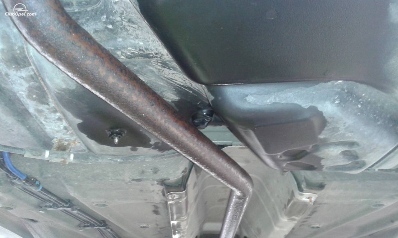

Hai sa va arat ce am patit eu dupa ce am facut o regenerare fortata la filtru de particule (Z13DTH):
In concluzie: scutul care protejeaza rezervorul nu este eficient si acesta se topeste din cauza caldurii degajate de teava esapamentului.
Din pacate regenerarea fortata nu a avut niciun efect, filtru de particule vrea sa se regenereze tot la 100 de km....
