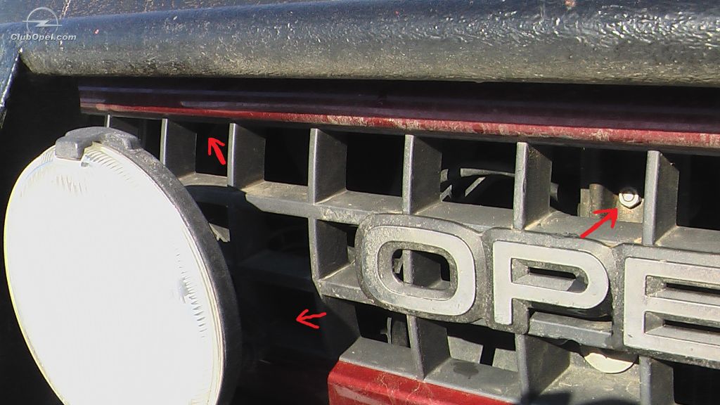

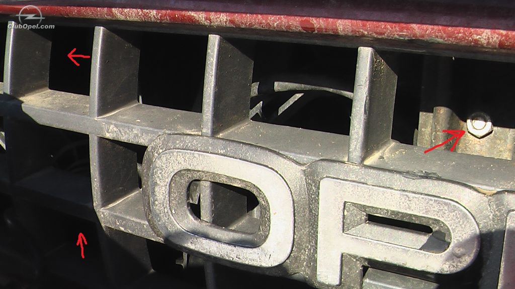

Band1T, mi-ai cerut ceva poze cu locul unde am montat termocupla.... pe PM nu reusesc sa le trimit, uite le postez aici!
nu am dat nici o gaura, m-am folosit de cele deja existente! sper ca se intelege cat de cat... 😊

da se intelege....
multumesc!
presupun totusi ca e vorba de electroventilator, nu de termocupla!

da, electroventilator.
