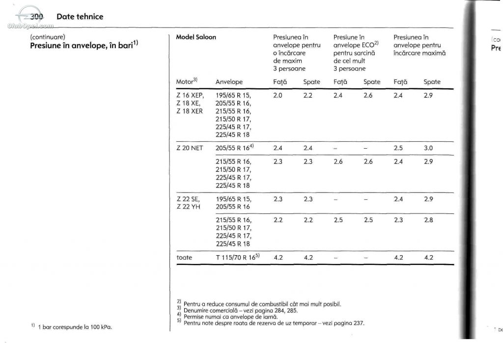

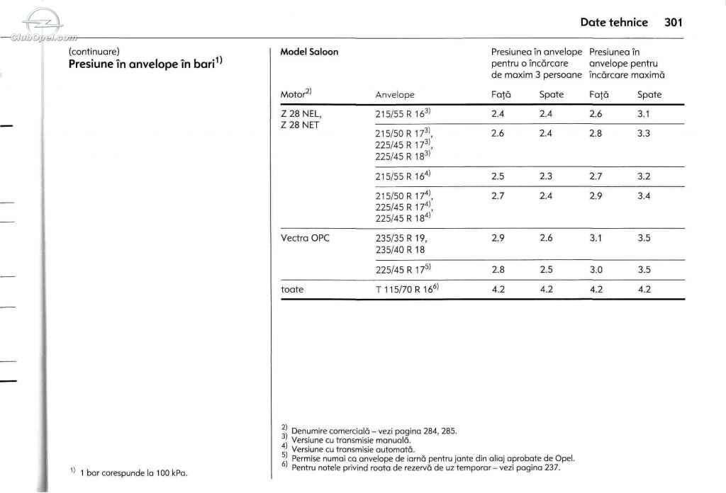

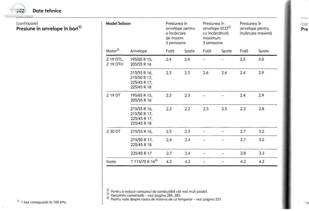

viorelt a scris:liko,poate ar trebui sa respecti ce se scrie in datele tehnice:
ar trebui de fapt sa respecti ce scrie in cartea de identitate a masinii... Daca te opresc in trafic sau ajungi la itp o sa ai probleme...

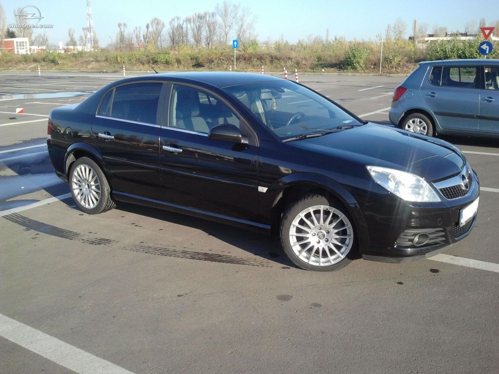

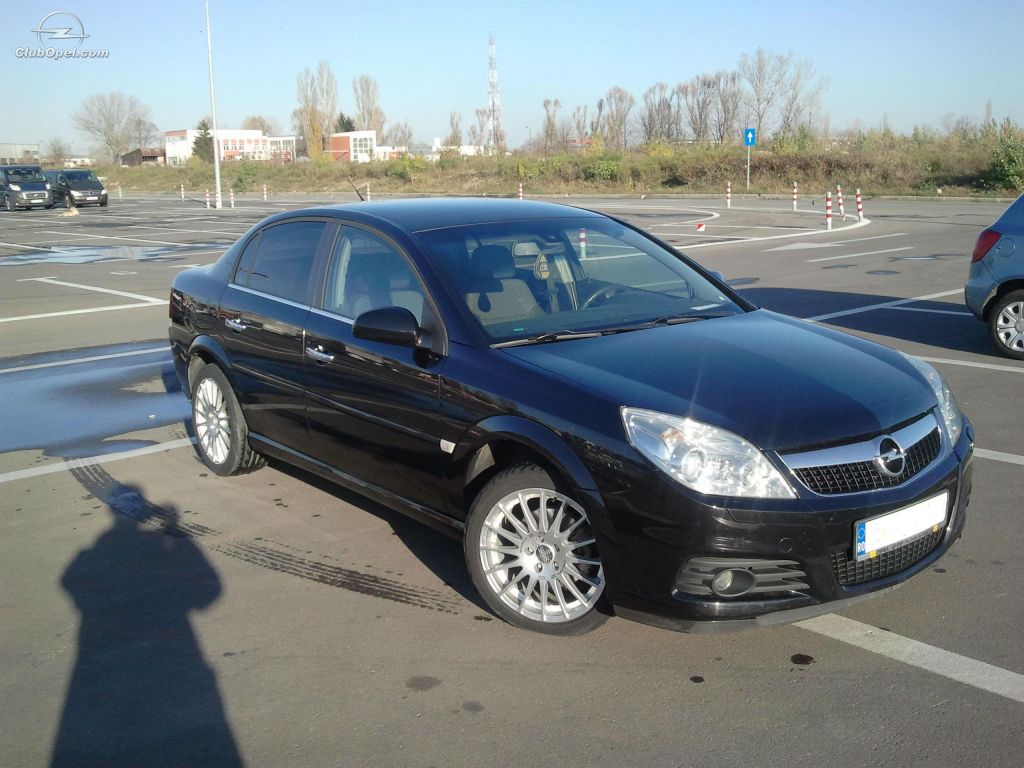

La 225/45/17 o sa simti si firele de praf 😃 eu am acum pe masina si nu prea sunt multumit ..tu ai cumva modelul gts?

eu am 225/45/17.dunlop,mi se par foarte ok.....,am pdg...,mi sa pare ca sunt comfortabile..,si nu prea simt diferenta de la jantele de iarna cu balon 60,dar la gts fiind mai rigida cred ca se simte,oricum socurile se simt si la gts si la sedan in busci....,la ce drumuri avem.....,nu stiu cum ne mai permitem MOFTU sa mai purtam 17....

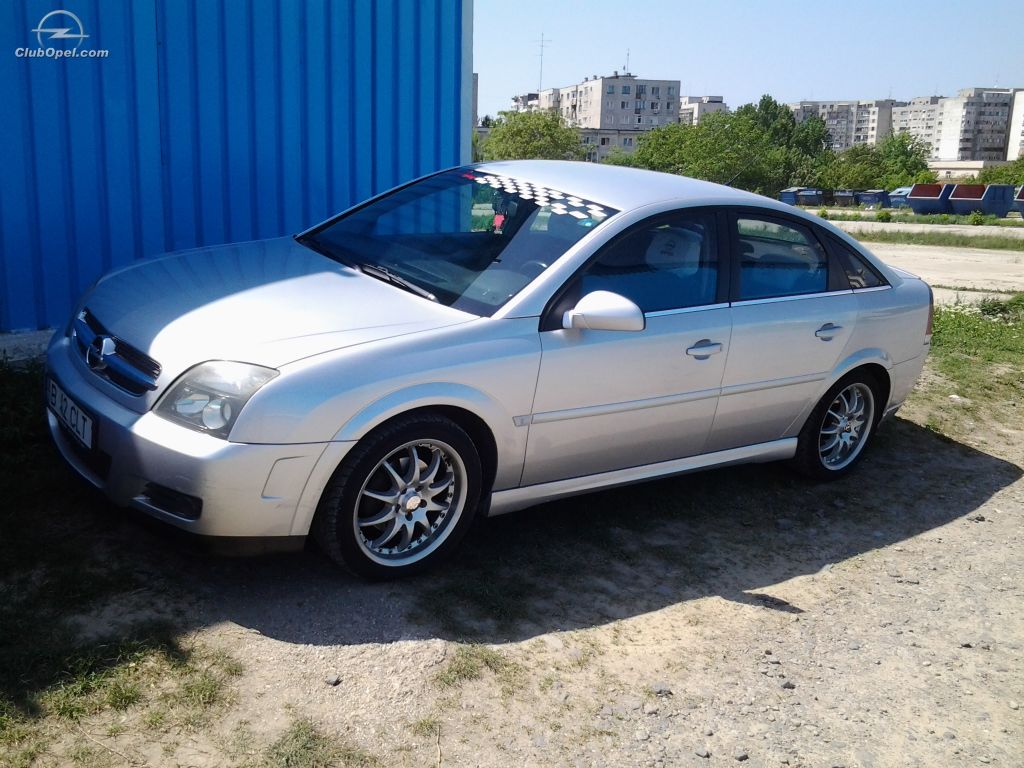

Salut, as dori sa stiu daca pe jantele ce le am acum - Alutec Kyro , pe care am anvelope 225/45/17 pot pune niste cauciucuri mai late si anume 245/50/17 sau macar 235/50/17 .Nu stiu unde sa caut date care sa ma ajute sa inteleg care este latimea maxima disponibila pentru aceste jante. Acestea sunt jantele .
  • blue_maniak
  • Mesaje scrise: 931
  • Masina: Vectra 2004 Z18XE
Maxim 235/45/17. Mai late o sa atinga in contraaripa. Chiar si OPC-ul are doar 235.

blue_maniak a scris:Maxim 235/45/17. Mai late o sa atinga in contraaripa. Chiar si OPC-ul are doar 235.
Multumesc pentru rapuns . Deci sugestia ar fi sa ma limitez la 235 latime , dar ca si talon 235/50/17 si asta doar pentru spate as dori , pe fata o sa pastrez 225/45/17, ce parere ai ? Ar da bine ?

215/50/17 sunt dimensiunile cu care a venit masina mea din fabrica. De vara am 225/45/17, dar am avut si 235/45/17. Pentru 235 pune 45 pe ambele, altfel o sa para ciudat. De ce ai creste flancul anvelopei doar pe spate?
Diferenta flancului anvelopei e 13 mm intre 215/55/16 si 235/45/17.
http://www.miata.net/garage/tirecalc.html
Foloseste-l cu incredere.

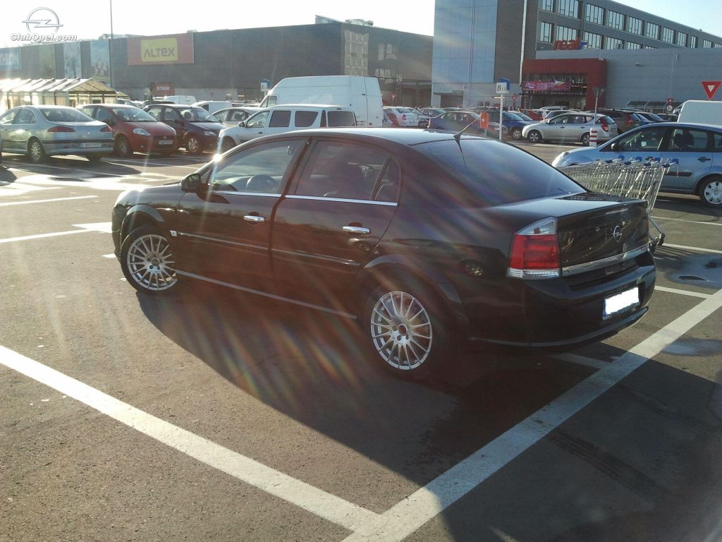

hai care ti dau jante frumoase 😊
225/45/R17

blue_maniak a scris:215/50/17 sunt dimensiunile cu care a venit masina mea din fabrica. De vara am 225/45/17, dar am avut si 235/45/17. Pentru 235 pune 45 pe ambele, altfel o sa para ciudat. De ce ai creste flancul anvelopei doar pe spate?
Multumesc ! As creste flancul avelopei doar pe spate pentru ca momentan doar doua din cele de vara sunt foarte uzate si trebuie schimbate si daca tot trebuie sa le schimb de ce sa nu imi iau ceva care sa ii schimbe putin aspectul pe spate . Ideea este ca nu suport imaginea de "roata ingropata" si incerc catusi de putin sa o scot putin in afara prin niste cauciuri mai late si mai inalte (ca si asa talonul de 45 ma face sa simt orice denivelare) . Am observat ca la bmw chiar se vede diferenta de la 265/35/18 la 265/40/18 pe spate ceea ce nu ma asteptam . Arata mai agresiv si imi place. Deci de asta as face acelasi lucru si la vectra, pentru a umple golul ce ramane intre roata si aripa 😃
