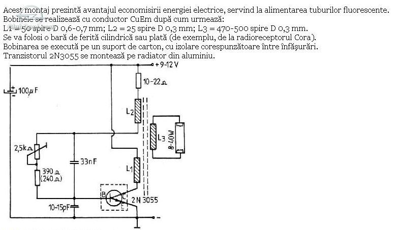

Un curent continu are eficacitate 0 la pasari! Singura varianta electrica eficace este un convertizor electric genul celor ce alimenteaza de la 12 V neoanele de 220V, acesta avand capacitatea de a produce efectul corona de descarcare, efect ce nu le va pica bine la gusa 😊 dar nici nu vor muri!
Doua sarme, una linga alta, la aprox. 2-4 cm, ancorate pe izolatori electrici si care sa acopere perimetrul de "joaca" al porumbeilor si se rezolva treaba! Aceste sarme vin conectate in locul tubului de neon! Montajul functioneaza sigur si este extrem de usor de mesterit. Tensiunea de iesire este in jur de 600-700 Vca la intensitate nepericuloasa pentru organismul uman...
Nota: Pentru cei ce doresc sa mestereasca acest montaj trebuie sa specific ca bobina L2 se bobineaza in sens invers fata de bobinele L1 si L3...altfel nu functioneaza!
Eu folosesc un asemenea montaj adaptat pentru cainii ce doresc sa urineze pe roti! 😊 Un contact pe caroserie si unul infipt in pamat!...nu va spun ca ma distrez....si ce intepaturi iau cateii in zonele "sensibile" cand se stabileste descarcarea direct prin lichidul ejectat...unii chiar simt campul electric si nu se apropie 😊
Schema aici:

D_M_G: Asa o sa fac. Sper sa mearga. Numai ca tu ai scris foarte bine, chiar profund:
Un curent continu are eficacitate 0 la pasari! Singura varianta electrica eficace este un convertizor electric genul celor ce alimenteaza de la 12 V neoanele de 220V, acesta avand capacitatea de a produce efectul corona de descarcare, efect ce nu le va pica bine la gusa dar nici nu vor muri!
Tu ca tehnician electronist ce ai scris reprezinta ceva evident si chiar de bun simt. Neuronii mei de economist care lucreaza intr-o centrala de banca comerciala si se joaca cu bani multi, fac poc, poc, cam ca la blonde. 😳
