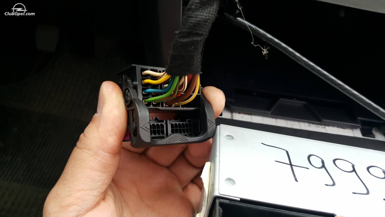

Multumesc frumos pentru informatii colegu. Sunt incepator in aceste zone. Inteleg ca prin Can H si L trimite casetofonul informatii catre alte zone. Dar tot prin acele fire o si primi informatiile de la comenzile de pe volan? Eu nu am acele fire(cele 3 de le avea colegul cu kenwood ) in partea de jos a mufei masinii. Acelea 3 pentru ce erau la el?
Am gasit in germana un clip in care se foloseste un adaptor Can pentru comenzile pe astra h iintamplator in acel exemplu/filmulet. Dar nu am inteles si nici nu se vedea prea bine ce si cum erau mufate ptr adaptor.

Pe firele de can comunica toate modulele masinii intre ele, practic e o retea in masina.
Informatia primita pe can de la cim (care se ocupa cu trimiterea pe can a informatiei legate de ce buton se apasa pe volan) trebuie sa fie inteleasa de catre cdplayer. Daca pe can informatia exista insa cdplayerul nu stie sa o identifice, nu vei putea folosi comenzile de pe volan cu acel cdplayer.

Asadar cele 2 fire de can trebuiesc legate la decodorul de 250 lei si vor merge si comenzile pe volan, corect? Cand o sa dispun de banuti, o sa revin si cu adaptorul pentru a-l conecta. Pana atunci o sa adaug informatii daca le gasesc despre cum se leaga camera de marsarier pentru ca in schema cartii avea vreo doua fore in afara de cel jack de semnal.

Daca adaptorul ala stie sa citeasca informatia de pe can si stie sa-i comunice cdplayerului tau ce butoane ai apasat, eu zic ca ar trebui sa mearga.
