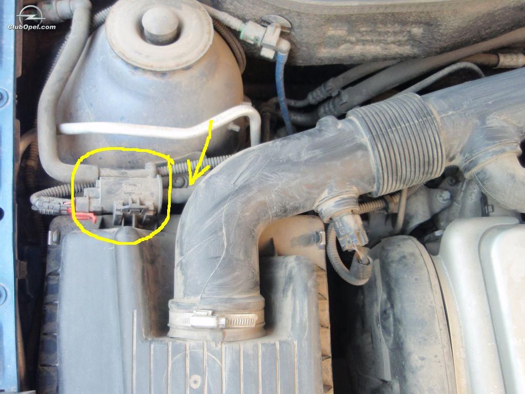

E ceea ce am gasit la noi pe club(pus tot de tine Dane).
Din cate vad e posibil sa fie si de la MAP.
Cum, se numesc cele doua mufe?Cea cu negru din dreapta si cea cu rosu din stanga?

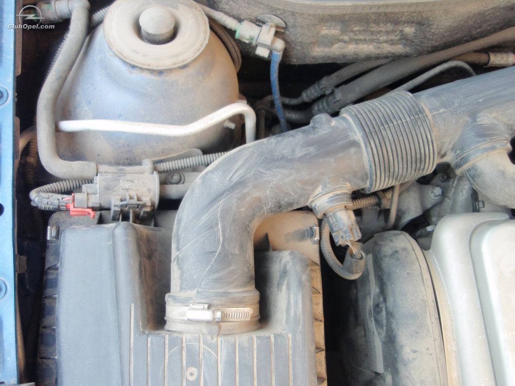

Mai fa o smecherie, cu motorul pornit scoti un furtun de la valva de purjare vapori benzina, furtunul care merge la throttle, valva e in poza pusa de tine mai sus pe filtru spre amortizor, ce se intimpla? 😉

Uite valva si furtunul

Deci cu motorul pornit...scot priza aia nu?

Am scris sa scoti furtunul!
