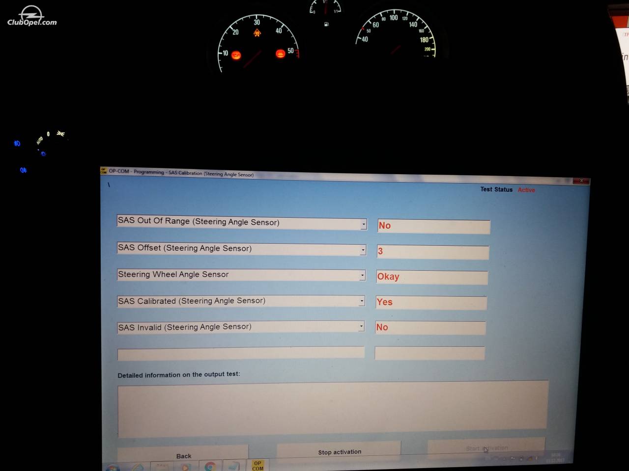

Sunt la masina acum. Nu am reusit deloc sa il calibrez sau cel putin nu am scapat de eroare.
Nu stiu daca are relevanta dar eroarea o am pe modulul abs.
Ideea eate ca dupa ce apas pe start activation si devine inactiv butonul,sta cateva secunde, apoi devine iar activ butonul "start activation", fara sa pomeneasca nimic de calibrare cu succes sau ceva

Bun. am mai "descoperit"ceva ca sa zic asa. in op-com modulul ABS/ESP/TC am o optiune undeva de "calibrate steering angle sensor" pe care daca intru apare o fereastra goala, fara nimic.

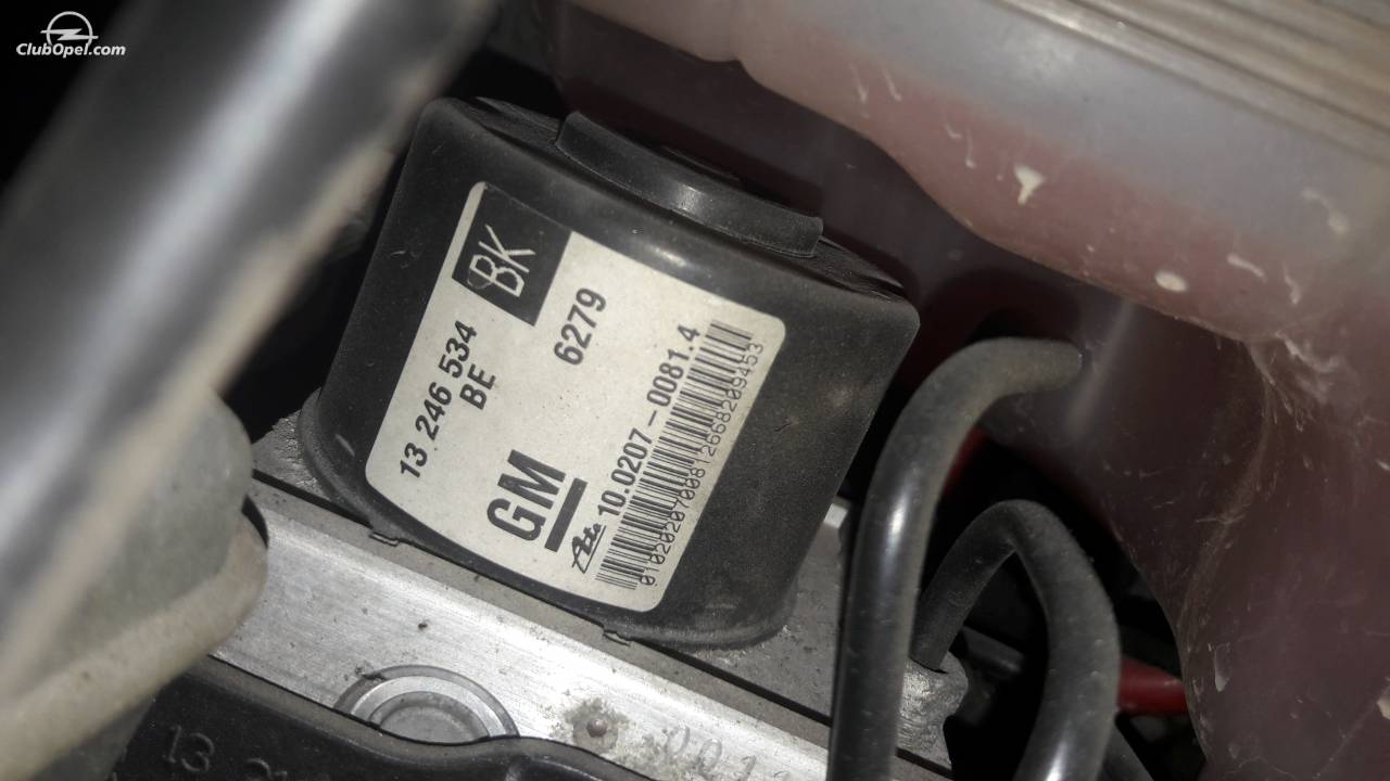

Am inteles ca pe zafira b si astra h piesele sunt compatibile. eu am o zafira b din 2009 si am pompa abs ca si in poza pe care o atasez, Imi poate spune cineva ce pompa esp , adica cu ce cod pot sa montez in loca ca sa fie compatibila? Daca gasesc pompa compatibila o sa iau de pe aceiasi masina si senzorul esp eventual si cim-ul daca nu merge al meu.

Am vazut in primul post din acest topic un tip de pompa abs si cu ce e compatibila la esp dar pe pompa mea e alt cod deci nu ma pot lua dupa acel model.

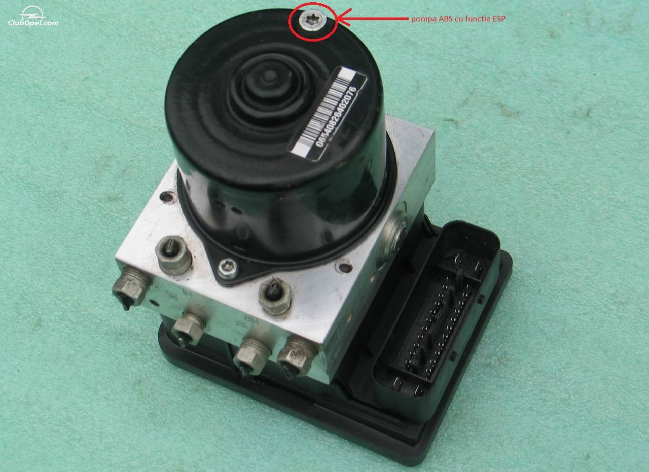

Pompa cu ESP este putin mai mare decat cea ABS simpla (deci trebuie sa o iei cu tot cu suportul de tabla) si are in plus un surub in capatul cilindrului:

stiu cum arata pompa esp cu abs, dar ce nu stiu este cu ce cod pot sa montez la mine , sau nu conteaza codul? O sa verific si mufa de la senzor si revin cu poza. O alta intrebare... oare am sanse ca cim-ul sa fie compatibil esp sau sigur trebuie sa-l schimb? pot afla daca e compatibil din tester sau trebuie sa-l demontez ca sa verific vizual?
