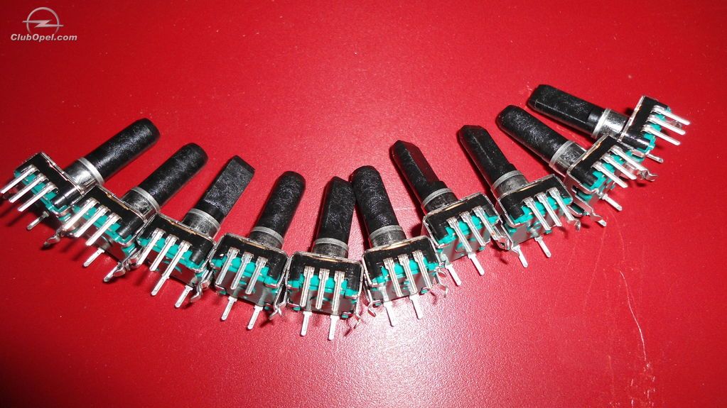

Azi am gasit pe cineva care vindea cativa potentiometri care merg la fix pe CDR500 si m-am bagat. Am comandat tot lotul si daca primesc coletul, am sa pastrez unul pentru mine iar pe restul am sa ii ofer colegilor care au nevoie pentru aparatele de pe masini.
Astea sunt piesele:

Suna interesant ..
Pai sa ne anunti si pe noi cand iti vine coletul, daca sunt ok si desigur un pret 😃
Eu l-am dus pe al am dus CDR-ul sa mi-l repare cineva.. daca nu reuseste, a picat la fix, daca nu, tot ma bate gandul sa il iau .. de backup 😊

nu costa nimic. Eu le cumpar cu 30 lei toate, adica 3 lei/bucata. Nu imi trebuiesc banii pe ele, in viata e bine sa mai faci si daruri, mai ales persoanelor cu care nu te mai intalnesti.

da tata, fara nicio problema. Am vorbit cu omul, m-a asigurat ca piesele sunt in drum spre mine (vin de la Arad) si imediat ce le primesc trebuie sa verific daca pinii executa functiile asa cum trebuie, sunt si potentiometri care la incercarea de a creste volumul, acesta scade si invers. DAca astia pe care ii primesc eu sunt ok, bag mesaj aici si rezolvam.
