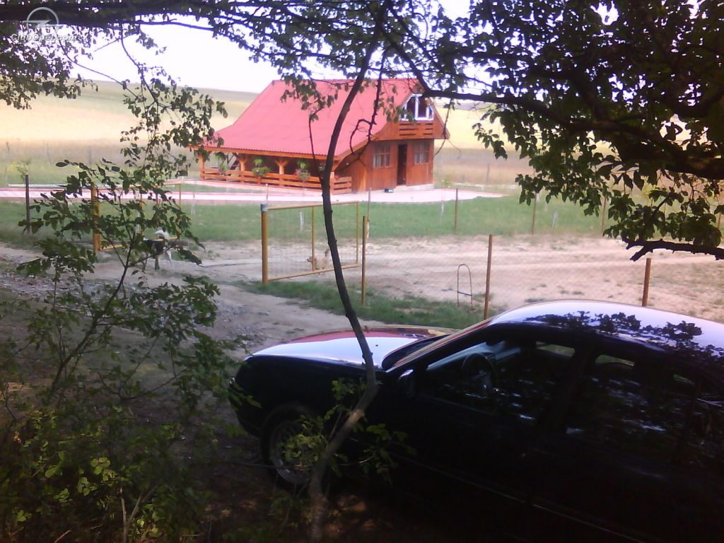

adevãrul este cã-s mulțumit de cum aratã ceruitã , nu ?
neluând în calcul cã praful dispare la o ușoarã atingere cu cârpa moale

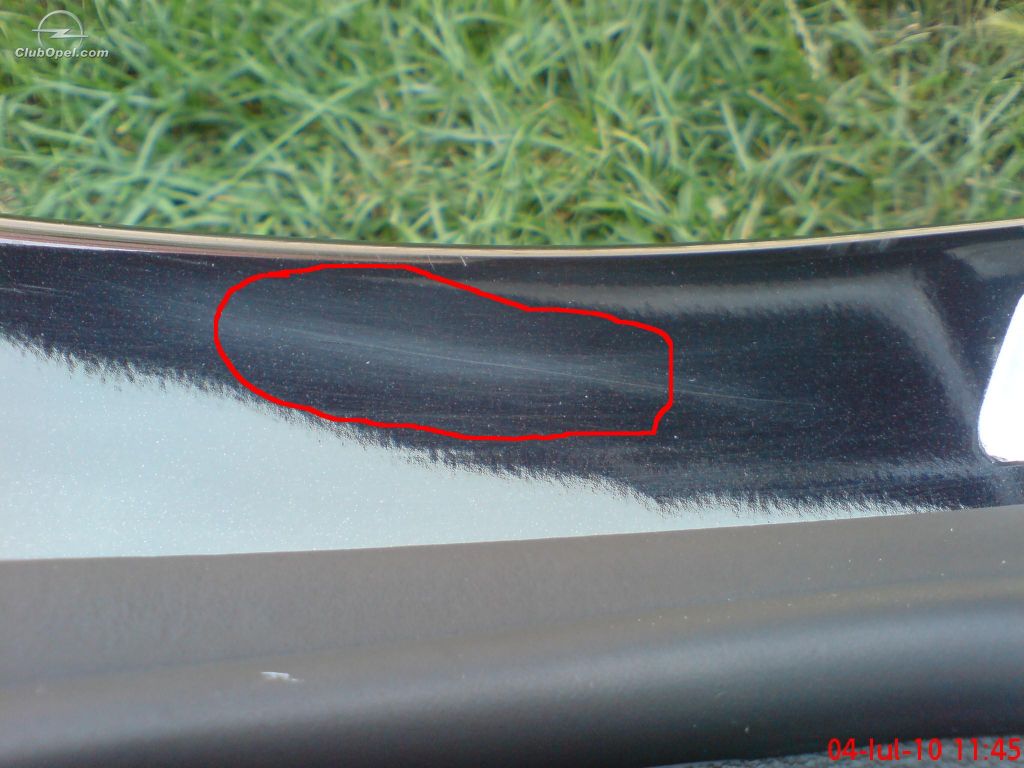

vreau sa te intreb daca mai pot sa scot genul asta de pata dupa ce am folosit de la un prieten porcaria aia de pasta prevent zona unde am folosit s-a albit si zgarieturile nu au iesit ce pasta sa folosesc cea de la 3M e buna???

lucio85--sterge cu o carpa inmuiata un pic in benzina ,dai usor fara sa apesi prea tare apoi dai cu un pic de silicon si ai sa vezi ca va disparea acea pata

@lucio 85, da pastele de polish de la 3M sunt profesionale si net superioare celor marca prevent (defapt nu cred ca am gasit ceva de la prevent care sa fie cat de cat ok:(). Cred ca la acea zgarietura fina merge si doar cu cea de luciu (ultrafina). Oricum daca gasesti sa cumperi varsat ia-ti si putin "fast cut plus" ca nu se stie niciodata:(
De aplicat, cateva picaturi pe o laveta de microfibra si frecat in mai multe directii pana cand pasta devine translucida. Pe urma cureti cu o alta microfibra, admiri rezultatul si eventual tragi si o ceruire, de protectie;)
P.S. Un rezultat va da si benzina / siliconul, dar nu unul permanent deoarece benzina va dilua putin lacul si va uniformiza putin zgarieturile dupa care siliconul va pastra aspectul de "umed" al vopselei ceea ce va face ca zgarieturile sa nu mai fie atat de vizibile. Dar ele nu pleaca nicaieri. Si sincer, cu benzina ai putea sa matuiesti o zona mai mare din lac.

ms de sfat faza cu benzina pica din prima ca nu am degand sa fac o pata si mai mare tocmai de asta te-am intrebat si pe tine ce parere ai pe mine nu am deranja atat de mult zgarietura e pe prag cat ma deranjaza portiunea aia alba de s-a facut de jur imprejurul ei dupa folosirea preventului, si m-a pus dracu si am dat si pe portiera in 2 locuri cu prevent si aceeasi pata albicioasa,
