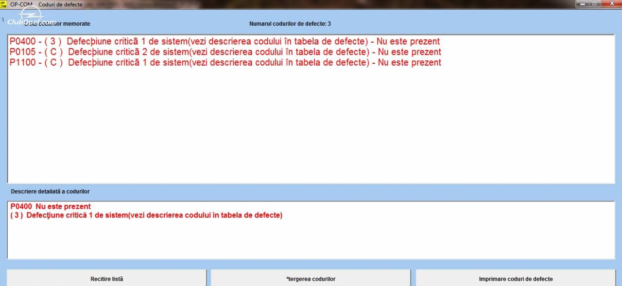

Azi am mers si eu un drum mai lung cu masina si intr-o depasire la130 km\h mi-a aparut martorul in bord si am inceput sa pierd din viteza desi eram cu acceleratia la maxim.
Pana am ajuns acasa nu am mai putut risca sa ma bag intr-o depasire pentru ca masina nu mai avea putere.
Cand am ajuns acasa am pus masina pe tester Op-Com si mi-a dat urmatoarele erori
P0400
p0105
P1100
Am cautat pe forum, am mai discutat cu 2-3 mecanici si nu sunt inca convins care este cauza.
Posibile probleme (pompa injectie, EGR, Pompa Vacum + circuit, senzorul map, turbina.
Am scris zilele trecute un topic legat de faptul ca masina in treapta 1 cand este sa intre turbo uneori trage masina mai greu ca si cum ar pierde din presiune.
Daca puteti sa-mi da-ti un sfat sau o parere inainte de a ajunge sa arunc iar cu banii pe tot felul de piese care nu necesita schimbate numai de dragul ca 1-2-3 mecanici nepriceputi isi dau cu parerea pe banii altora.

P0105- MAP sensor, asta este primul care trebuie verificat(sau firele de la el)
P1100- Necorelare MAF/MAP ar trebui sa dispaRA DUPA CE REZOLVI CU PRIMA EROARE
P0400- EGR si asta s-ar putea sa dispara dupa ce rezolvi cu senzorul MAP

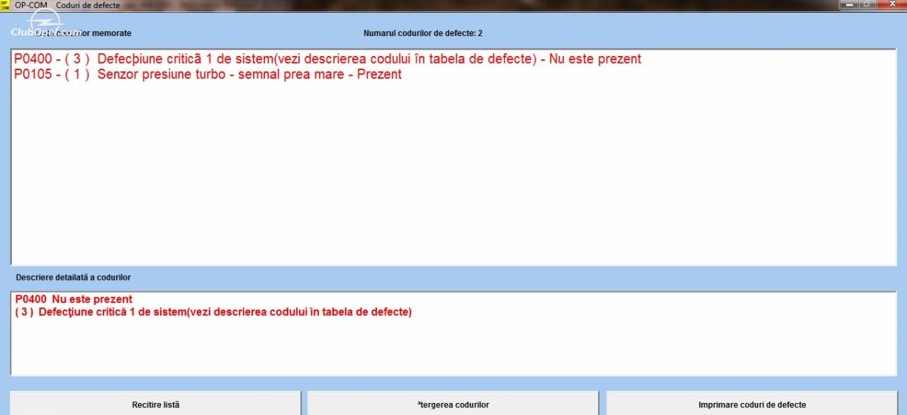

Azi am fost cu masina si nu am reusit sa fac 3 km ca a aparut eroare in bord si masina nu a mai tras deloc.
Am avut 2 erori:
1. P0400 EGR
2. P0105 Eroare senzor presiune turbo.
Prima data cand am avut eroarea P0105 mi-a aparut defectiune critica 2 de sistem, iar azi desi este aceasi eroare mi-a aparut Senzor presiune turbo.
Este posibil sa fie si senzorul MAP si electrovalva de la turbina?

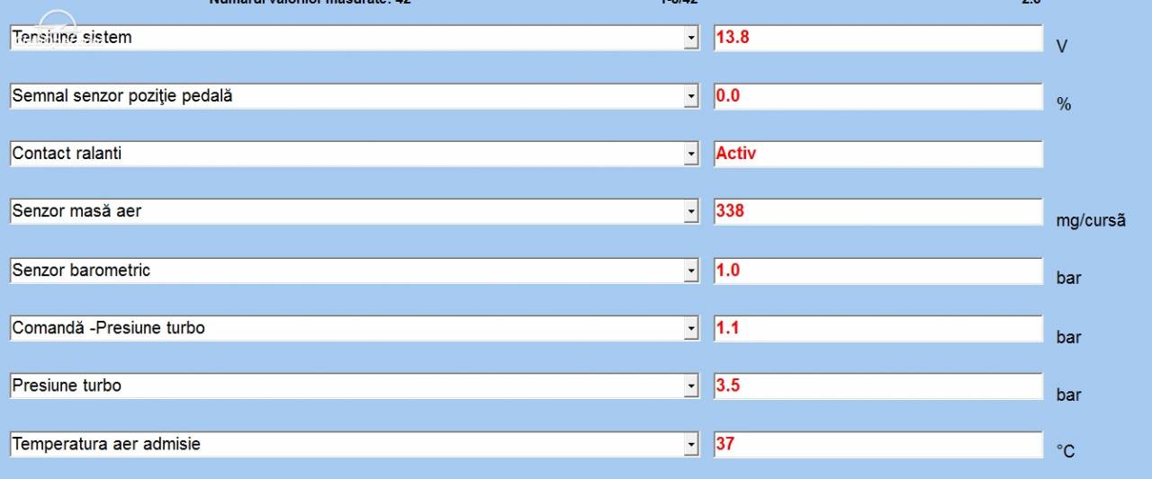

Am facut azi iar un test cu Op-Com si am constatat ca trebuie sa inlocuiesc senzorul MAP ca deja citeste eronat.
Am facut poza si la eroare si la valori reale.
Zilele urmatoare urmeaza sa schimb senzorul sper sa dispara si erorile respective.
