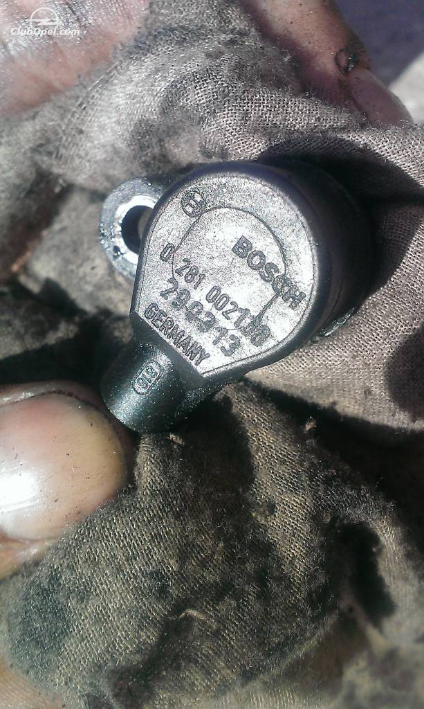

alin3ll a scris:am si eu o problema cu opelul meu 2.0.dti, y 20 dth.am avut alternatorul stricat si a stat nepornita o luna aproape.dupa ce am reparat alternatorul a aparut pb despre care vreau sa va spun. nu mai trage, iar dupa ce se incalzeste se aprinde ,masina cu cheie in bord care dispare dupa 2000rpm.am fost la service si pe diagnoza a dat eroare la valva egr. am luat valva egr dar pb tot nu a disparut, are aceleasi simptome.ce sa fie oare de vina..ms frumos
Sal. Si eu am avut aceeasi problema Dupa 2000 rpm se stingea martorul de la bord, dar cand schimbam treapta si acul scadea sub 2000 rpm, se aprindea din nou. Diagnoza : senzorul de la arborele cotit dus. Schimba senzorul.

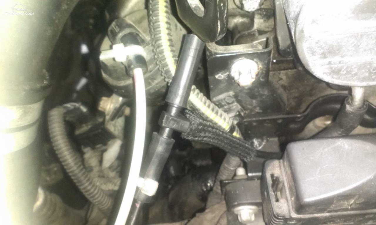

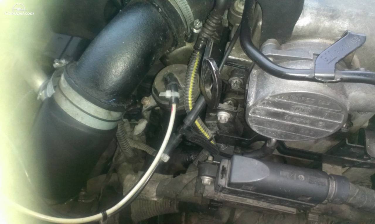

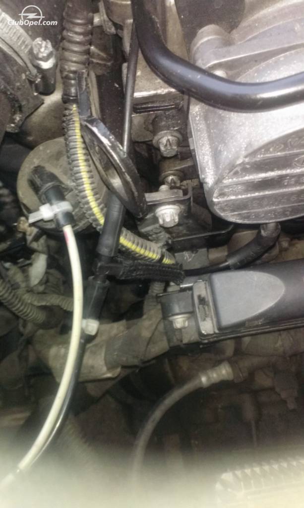

Salut! Am revenit cu problema. Am rezolvat cu masina. Nu mai tragea si am gasit urmatorul defect. Un T de plastic rupt, cel care ramifica aerul din servo spre cele doua electrovalve, una dintre ele actioneaza turbo. Detalii in pozele atasate.
