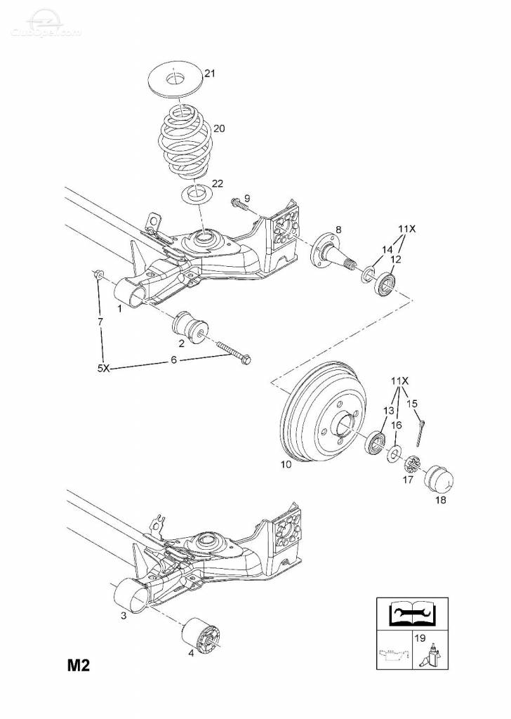

De cateva zile cand merg la drum lung se aude de la rotile din spate un fluierat foarte ascutit (cateodata se aude de la o roata altadata parca de la amandoua).
Oare sa fie problema rulmentii sau altceva? Cum as putea verifica care ar putea fi problema? Asta inainte sa ma duc in service.

P.S. Am vazut topicul despre rulmenti, si as veni cu o completare. Inainte de montarea rulmentilor noi, se curata foarte bine totul. Se sterge vaselina veche si se curata su spray de curatat frane, atat butucul cat si tamburul. Daca rulmentii noi, prin span, sau pulbere de ferodou, se distrug. In felul asta avem surprize, sa cumparam cei mai buni rulmenti de pe piata si in 15000-20000km sa fie gata.

Am schimbat sabotii, dar se pare ca zgomotul nu a disparut. La fel ca si inainte, dupa ce merg cativa km incepe sa fluere.
Cateodata dupa ce plec de pe loc, si am avut frana de mana trasa, se aude un scartait.
Sau foarte rar la viteza mica(uneori viteza mare) cand pun frana se aude flueratul de la puntea spate.
Oare sa fie rulmentii?
Problema e ca daca dau roata jos si invart tamburii nu se aude acel fluerat sau scartait.
P.S. nu am ABS

Acea piulita se desface foarte usor,uneori chiar cu mana.Ea e fixata de acea siguranta (split) sa nu se desfaca.Nici la strangere nu trebuie stransa tare,altfel,roata va merge greu si se vor uza rulmentii rapid.Se strange astfel incat sa nu joace roata.
Nu ai nevoie de cheie,e suficient un cleste.
