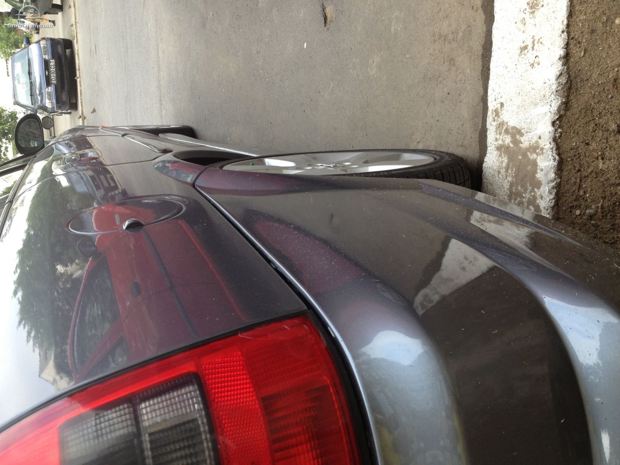

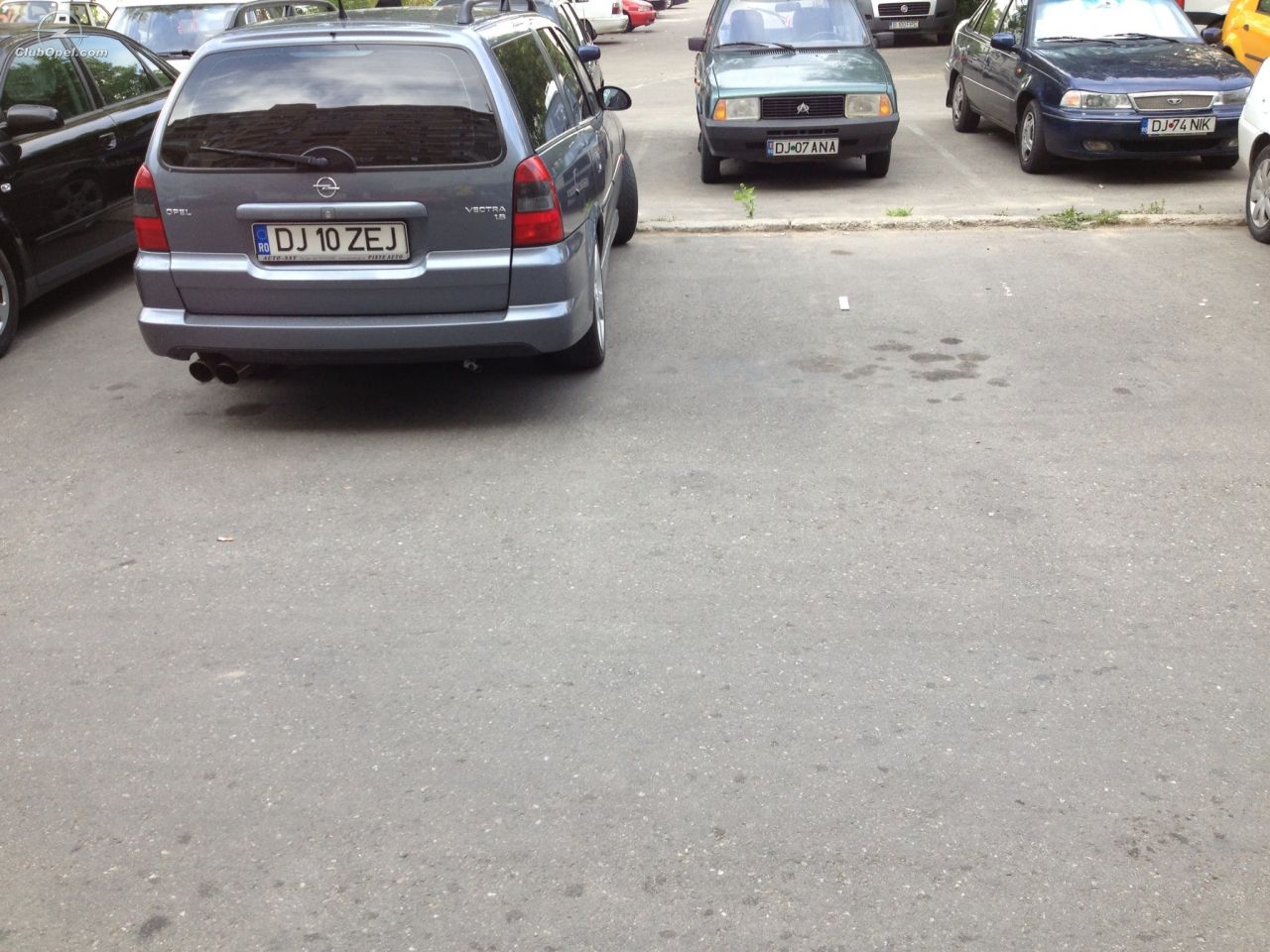

am si eu o problema ,poate a mai patit cineva
rotile mele pe spate stau /\ am schimbat toate bucsile spate ,amortizoarele si degeaba
dupa ce am schimbat bucsile am facut unghiul si nu se incadreaza in tolerante iar cei de la service au zis ca nu se regleaza
acum banuiesc ca ar fi bratele superioare de la punte cele bumerang caci alta cauza nu vad
daca a mai avut cineva aceasta problema si mi ar putea da un sfat as fi recunoscator

e posibil ca cei care ti-au schimbat bucsile,sa le fi montat ca naiba,pentru ca la demontare se tine cont cum au fost asezate,si acum sa ai noile bucse puse prost la pozitie,si abaterea sa fie atat de mare incat nici la geometrie nu au ce sa iti faca daca mai strang sau slabesc cateva filete.cauta un service mai specializat sa iti repozitioneze bratele bine.asta este doar o parere personala facuta dupa ce am citit pe forum.stima!

Pai este vorba de unghiul de cadere nu de convergenta,la demontare s a tinut cont de pozitia tendonului pe sasiu
Problema este ca stau de partea de sus spre interior rotile

Fa te rog o poza la pozitia rotilor.

Conform fisei de la service ul unde am facut unghiul este vorba de un grad si ceva pe dreapta si 0,....pe stanga
O sa pun si o poza mai pe seara

Da. Se observa "inclinarea" rotii spre interior. Curios este faptul ca am vazut acest aspect la mai toate caravanurile, fie ele Vectra sau Astra. Am fost cu masina surorii(Astra G Carvan) la reprezentanta Opel la noi si am primit un raspuns surprinzator..."dupa un timp cica "se lasa" si ca este ceva normal". Ma rog, raspunsul nu ma multumeste, atat de sec si neprofesional este.

aminlocuit si cele 2 brate care fac legatura intre fuyeta si mijlocul puntii pe partea dreapta si degeaba ,tot asa sta
tendonul am vayut ca este din metal solid nu cred ca avea cum sa se strambe ceva acolo
posibil sa fie fuzeta ?
a mai intalnit cineva aceasta problema?
