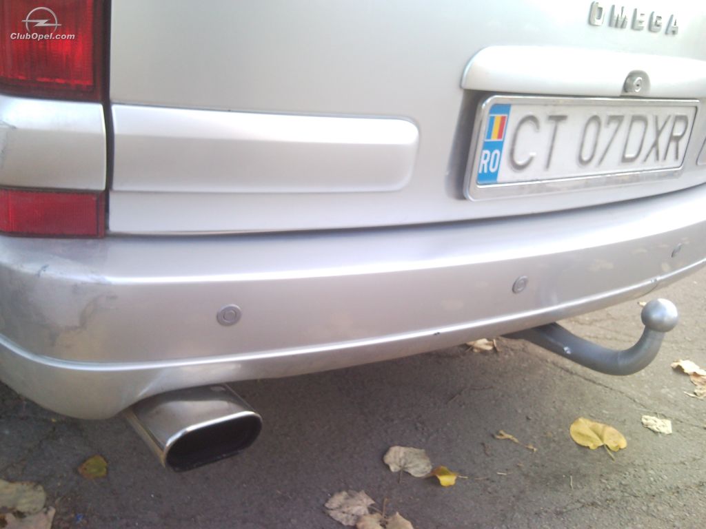

Dureaza circa 20 minute
Sunt 3 suruburi pe mijloc deasupra acoperite de capacele ovalesi pe laterale inca 2 suruburi. Ti-am spus, 20 minute. Senzorul este prins in bara, se scoate usor, are o siguranta. Da-mi telefon daca vrei detalii sau nu te descurci - 0745621665

azi am vopsit senzorii cu spary si se comporta bine, deci misiune reusita 😃

Oricum problema su sunetul se poate remedia prin deconectarea senzorului de pe instalatia centrala de la parctronic. Pur si simplu se demufeaza senzorul respectiv.
