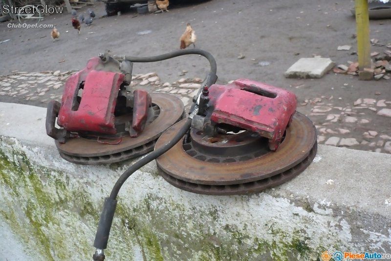

Multumesc pentru raspuns ! NU, nu am ABS. Este cu frana pe tambur, simpla. Referitor la faptul ca spatele va frana mai tare, ce vrei sa spui ? Ca se va pune de-a doua pe drum ? Multumesc inca odata ptr raspuns !

Daca tu esti sigur ca nu ai e ok...
Cand zic ca va frana mai tare ma refer la faptul in sine...efectiv va frana mai tare spatele si mai ales pe asfalt umed sau cu mizerie sau chiar zapada se poate intoarce masina de-a latul. La asta ma refer cand zic ca franeaza dezechilibrat.
Stii vorba aia..."in frane si femei sa nu ai incredere"...
Si eu am ascultat de sfatul primit de la alti useri care au patit treaba asta...

Salutare, sa fiu sincer eu am luat de pe vectra b1 franele; discuri spate cu abs 270 mm, si cele de pe fata discuri de 256 mm.
Vectra A sau Astra f gsi au 256mm fata si 260 mm pe spate.
Urmeaza sa le montez sa vad cum se comporta. Dupaia obligatoriu roti pe 15 ii pun.
Acum am pe fata discuri de 236 mm ventilate, desi masina e din 1996 1,6. Oricum pana acum la astra f 1,6 8v am vazut doar discuri de 236mm ventilate stock. Cele de 256 is un pic mai mari si se observa

Mai am o nedumerire in acelasi timp....am vazut pe multe masini ca discurile pe spate sunt mai mici ca cele de pe fata. Vad ca dl paul-tm spune ca cele de pe spate au 270 mm si cele de pe fata 256 mm. O sa le masor si eu pe cele de pe fata sa vad ce dimensiuni au, dar nu stiu cum trebuie sa fie cele care as vrea sa le pun pe spate....mai mici sau mai mari ca cele de pe fata ? Va multumesc !

Pe Astra F din fabrica, cele mai mari discuri s-au pus cam asa:
- fata diametru 256mm, grosime 24mm, ventilat.
- spate diametru 260mm, grosime 10mm, plin.
Pe spate intr-adevar sunt mai mari discurile ca si diametru, dar banda de franare si placutele sunt mai mici ca si discurile de fata.
daca ai posibilitatea sa mosori diametrul discurilor tale de fata ar fi ideal.
paul-tm si-a pus discurile de spate de pe Vectra B.

Discurile fata de 256 mm se cunosc dupa fantele de aer de pe centru.Daca nu au fantele acele de aer sunt de 236mm.
Din cate stiu e recomandat daca se pune discuri pe spate sa se treaca pe fata la discuri 256mm .
Astfel risti ca la o frana brusca pe asfalt umed sa derapezi, deorece spatele va frana mai tare.
Stiu ca nu e recomandat sa se foloseasca piese de frane de la demembrari, dar si cele de pe masina sunt vechi. Si daca trebuie inlocuite dicurile sau placutele le schimbi nu ar trebui sa fie probleme.

Pe masina fata acum am discuri ventilate 236mm, ca sa schimb cu alte discuri de 256mm trebuie sa schimb si etrierul impreuna cu portetrierul?.
Asta in vederea unei modificari la franele spate ( de la tambur la discuri).
Multumesc.

Exact asa trebuie. Tot sistemul.

salutare tuturor! am si eu o intrebare! dupa ce am schimbat etrierii si discurile fata puse de 256 ventilate si am trecut de la tambur la discuri frana spate mai tr modificat ceva la pompa de frana pt a frana corect sau doar schimbarile facute cu grija?
masina este un astra f din 96 motor 1.6 8v intr-o axa e mai sigur ca pe spate sa pun punte de gsi sau doar sa schimb tamburii?
