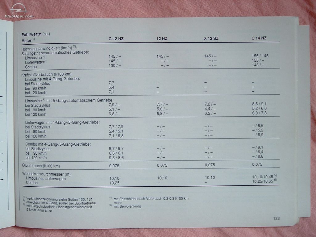

Verificat ulei motor:nu se observa nicio scadere pe joja.Consum:5,4 in zonele fara autostrazi (viteza:90-100Km/h).Pe autostrazi n-am putut depasi 120Km/h din cauza unui cauciuc prost echilibrat pe fata (le-am echilibrat inainte,dar...asta e).La 120 trepideaza volanul,asa ca am mers cu ~110 si consumul a trecut putin de 6l/100Km.La carte scrie:5,2 la 90Km/h....6,9! la 120.

@danpet : in ce carte iti da consumul la fiecare viteza ? 😃

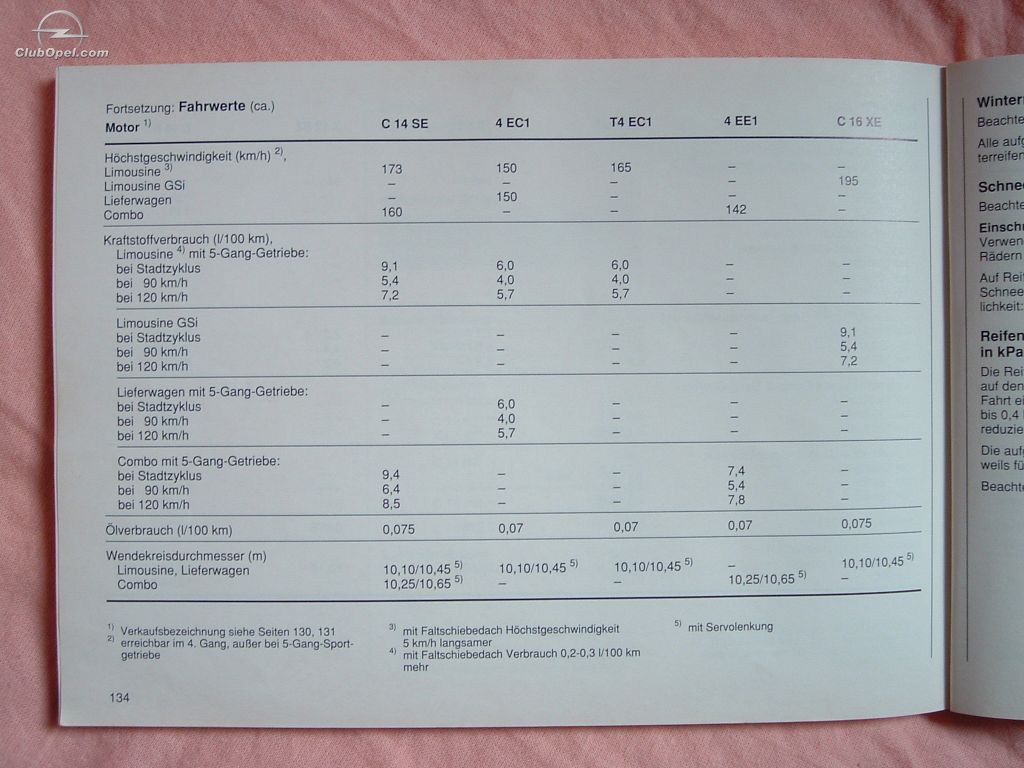

umblaretz a scris:@alexandrudicu : cuplu maxim este la 4000rpm nu la 3800
In cartea originala (in germana) a masinii e un tabel cu aceste consumuri,pt toate modelele (variantele) de Corsa.As fi pus o poza,dar nu stiu unde mi-a pus-o nevastamea...cand o voi gasi,o voi pune.
Atentie,a nu se confunda cuplul maxim (care e la turatie mai mica) cu puterea maxima (la turatie mai mare).
La motorul meu C14NZ cuplul maxim e la 2.800rpm,iar puterea maxima la 5.200 rpm.
La C16XE cuplul la 3.800 rpm iar puterea la 6.000 rpm
Aceste date sint din manualul de service pe care-l am,dar se gasesc si in cartea masinii (manualul de utilizare).

Am gasit cartea,iata si pozele promise.Daca moderatorii considera ca ar trebui postat la alt subiect,rog sa procedeze la mutare.
