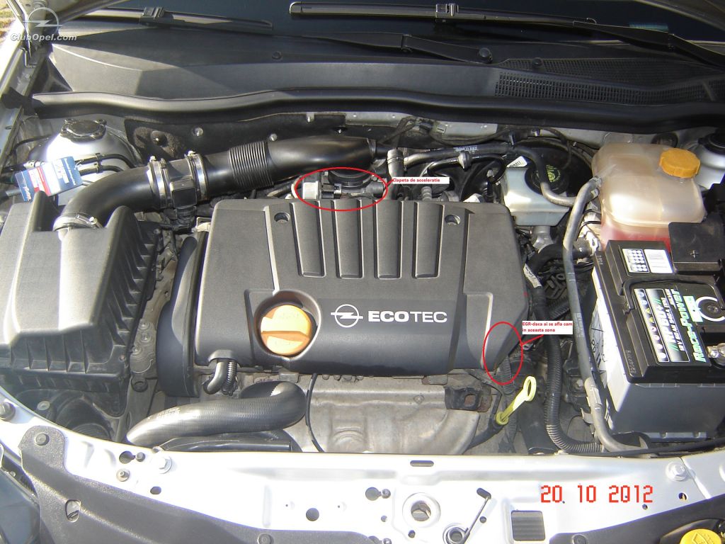

EGR si clapeta de acceleratie (throttle body) nu sunt acelas lucru, sunt doua piese diferite. O poza cu motorul la masina mea, Z18XE, eu nu am EGR insa e posibil ca masina ta sa aibe:
Daca ai EGR, ar trebui sa fie situat in zona incercuita de mine, pe blocul motor, daca nu ai vei gasi blindat cu o piesa ca un capac zona in care ar fi trebuit sa fie pe blocul motor.
Pentru curatarea pieselor vei gasi pe forum discutii deschise despre acest lucru, foloseste casuta "Cauta" din dreapta sus a paginii, scrie acolo ce vrei sa afli...

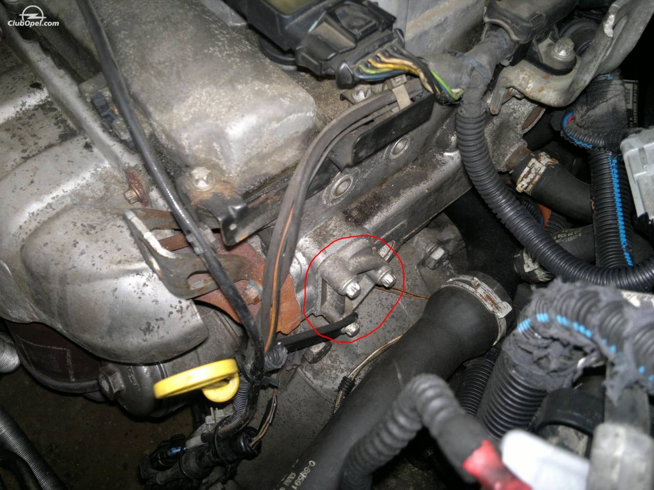

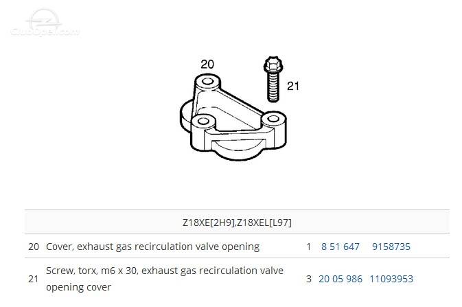

Z18XE cele fara EGR cred au un blind ca acesta.
9158735 | 851647
11093953 | 2005986
