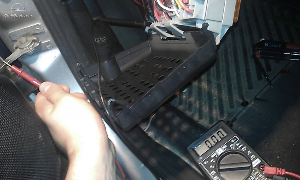

La prima, am rezolvarea. Se conecteaza inapoi bateria la masina, se pune contactul, se scoate siguranta F38, si cu un aparat de masura se masoara caderea de tensiune intre caroseria masinii si cele 2 fire( nu e nevoie sa fie dezizolate pt ca in spatele panoului in gaura unde intra sunt dezizolati papucii). La unul trebuie sa fie o cadere de 12 V iar la celalalt ~0. Se va lega firul care aveam 0v deoarece inseamna ca la acela curentul ajunge prin siguranta. Am atasat o poza. Atentie mare se masoara tensiunea si NU intensitatea. Scopul legarii corect este ca in cazul unui scurtcircuit, sa sara siguranta de 10amp, daca consumatorul e legat inainte de aceasta siguranta, in cazul unui scurt, siguranta de 10amp e degeaba.

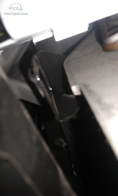

Am pus si o poza cu locul unde intra switch-ul de ambreiaj. Destul de dificil montajul. Am reusit sa il montez, rugant sotia sa tina pedala apasata in timp ce il montam 😊 si cu mana dreapta in zona pedalelor, pozitionand switch-ul iar mana stanga am bagat-o pe sub volan si impingeam switch-ul. De asemenea, am folosit telefonul pe post de video ( cu flash-ul activ) ca sa vad exact unghiul sub care tre sa tin switch-ul pt ca direct nu se vede.
