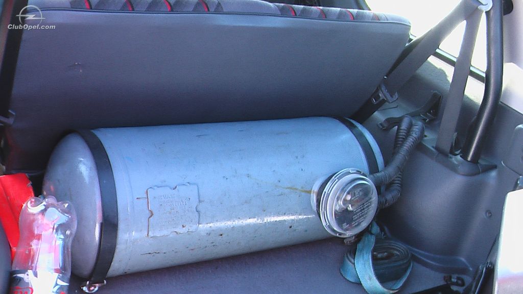

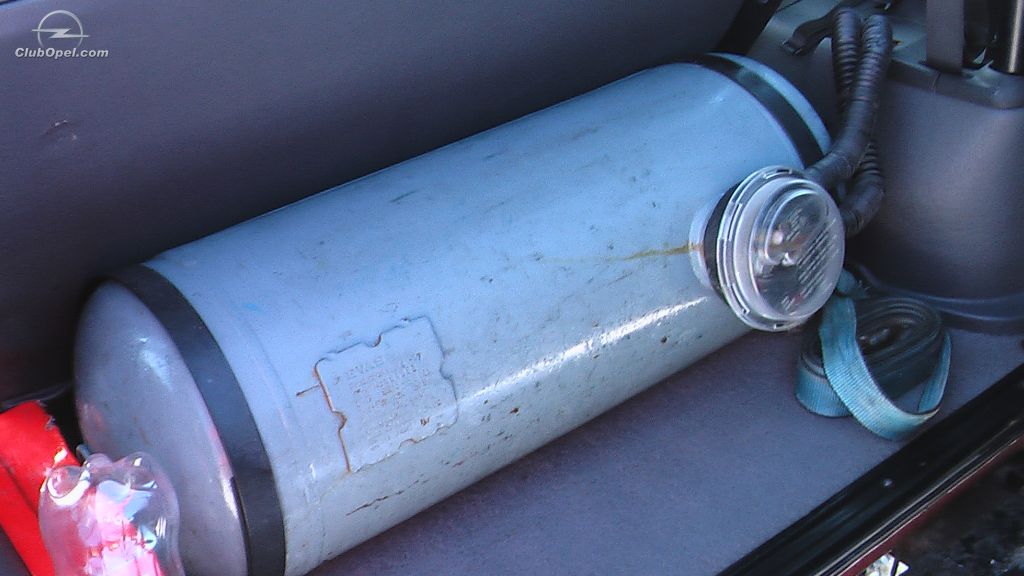

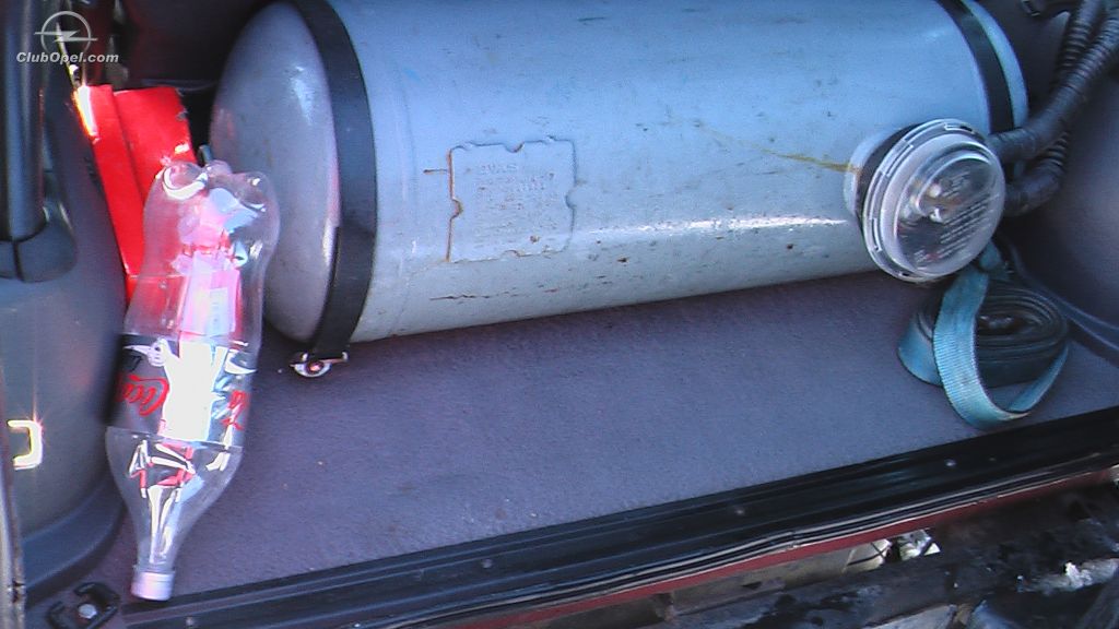

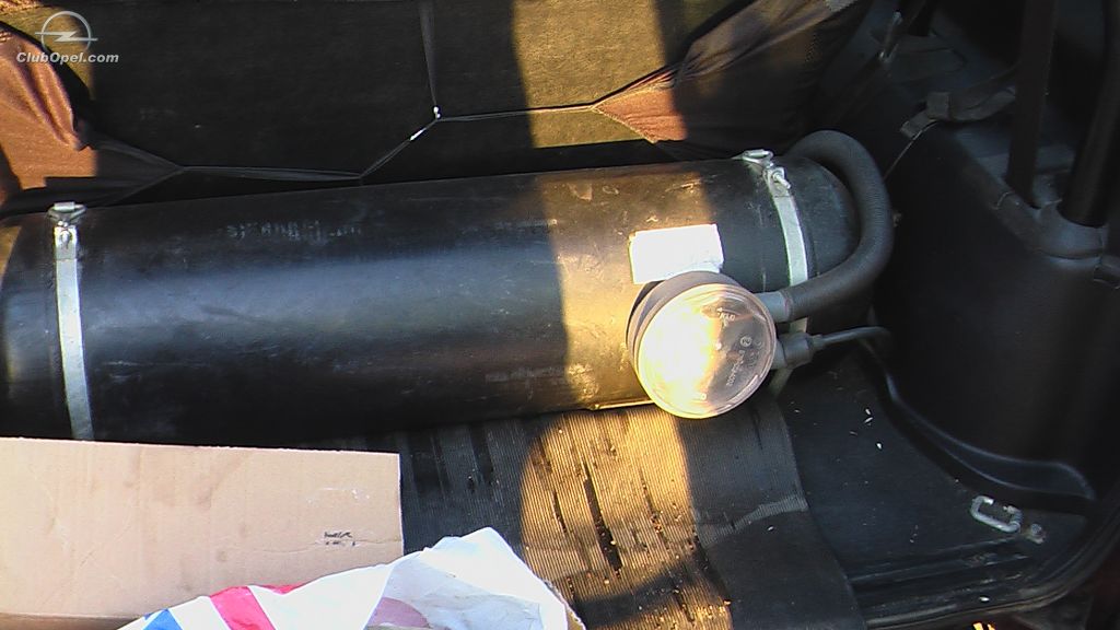

Eu am butelie de 60 litri in total (46 litri intra in ea)
butelia de 40 litri in total (34 litri gpl intra in ea)
ambele butelii sunt pe frontera sport!
