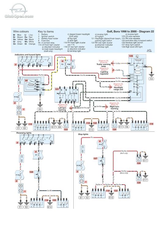

Uite eu te ajut cu schema,poate cine stie reusesti sa o rezolvi. 😉
  • gxg_tm
  • Mesaje scrise: 1,174
  • Masina: Agila 2002 ARY
  • Cont inregistrat: 07 Jan 2008
Multumesc pentru schema , daca o ai cumva mai mare te rog , da-mi un mail cu ea ( gxg_tm@yahoo.com ) .
Intre timp am mai gasit o schema pe vwforum.ro .
De si trebuie sa recunosc ca nu prea ma ajuta ..
La recomandarea userului @Szabados Antonela mi-am facut un cont pe acel forum mentionat mai sus si am aflat ca mai este un baiat care are aceleasi simptome la masina sa , un Seat Leon 1.9 dar SDI de 68 CP ...
Aici este linkul catre topicul acestuia .
Temporar am tras si eu un fir de la un + din panoul de comanda al luminilor de intalnire , + ce are tensiune numai cand este pus contactul , si la fel au disparut toate problemele . Este o rezolvare temporara pana aflu pe unde este traseul firelor dintre stopuri si senzor , pentru a le lua la puricat !
