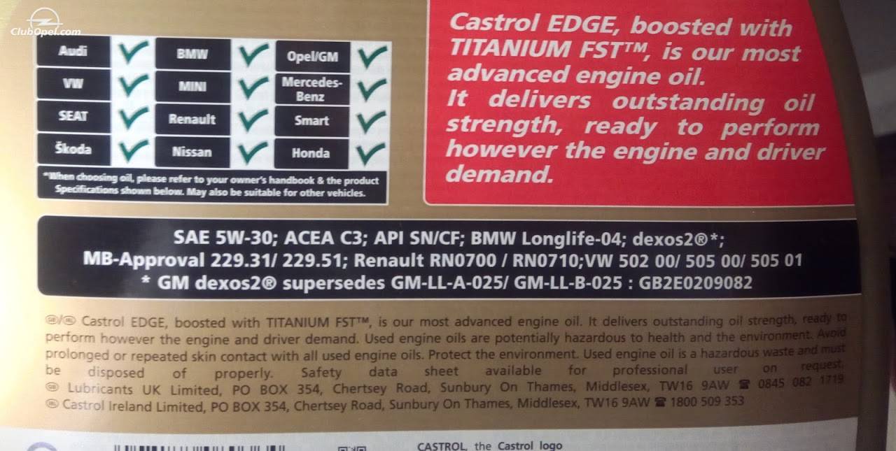

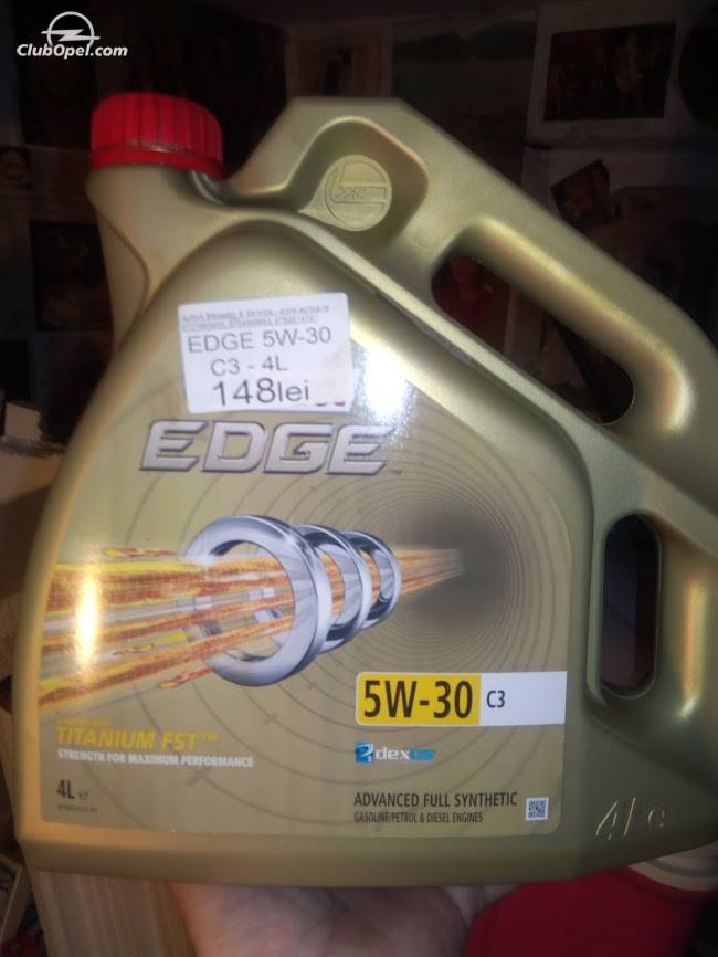

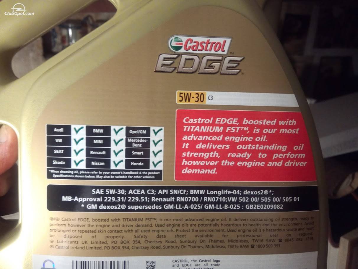

Salut! Am facut schimbul de ulei pentru Opel Corsa D 1.2 benzina si mi-au pus Castrol edge 5w-30 advanced full synthetic titanium fst. Pe bidon insa are si un cod LL despre care am citit ca acest tip de ulei nu este recomandat si nu este aprobat de catre Opel. Ce parere aveti? Sa-l las pe asta chiar daca nu are standardul dexos2 (GM LL-A-025) sau sa il inlocuiesc? Am auzit opinii diferite-unii spun ca este important sa fie recomandat de Opel, altii zic ca aceste coduri sunt doar o chestiune de marketing...
  • danpet
  • Mesaje scrise: 1,149
  • Masina: Corsa 1994 C14NZ
Nu stim ce motor ai pe masina.Eu am pus la Astra H cu motor X14XEP,tot Castrol Edge....Titanium FST 5W30 (cel din poze),dar pe care scrie ca ARE "dexos2" si ca e inlocuitor (supersedes) pentru GM-LL-A-025 si GM-LL-B-025 si recomandat si pentru "Opel/GM" (vezi poza)...Poate ai luat alt ulei?
  • check-zone
  • Masina: Corsa 2007 W0L0SDL68740876
  • Cont inregistrat: 02 Apr 2017
Motorul este Z12XEP. Intr-adevar tipul acela de Castrol din pozele tale are dexos2. Dar nu si cel pe care l-au pus in motorul meu dupa cum se poate vedea. Nu stiu daca si cat de important este sa aiba acel standard sau imi fac eu prea multe griji.
