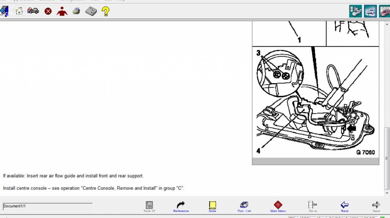

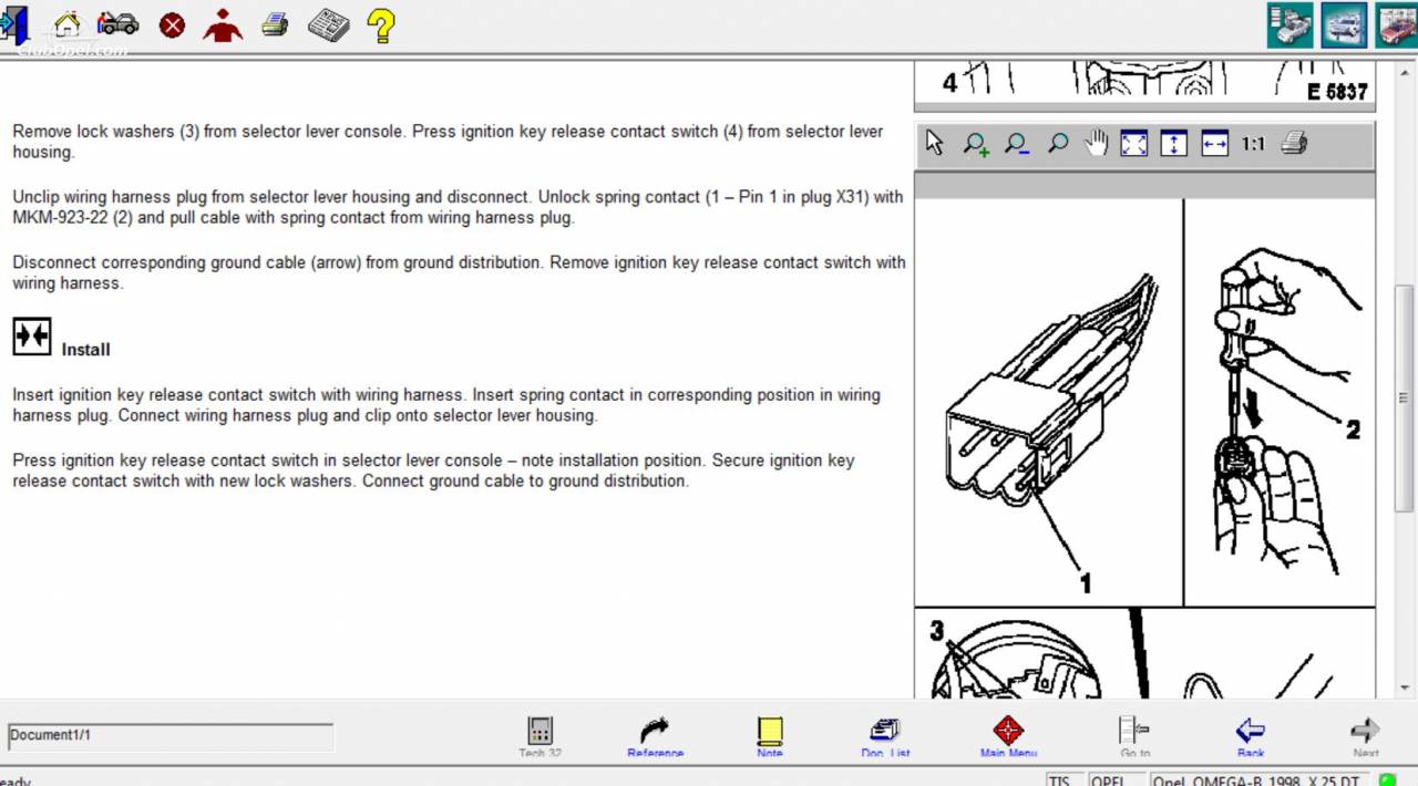

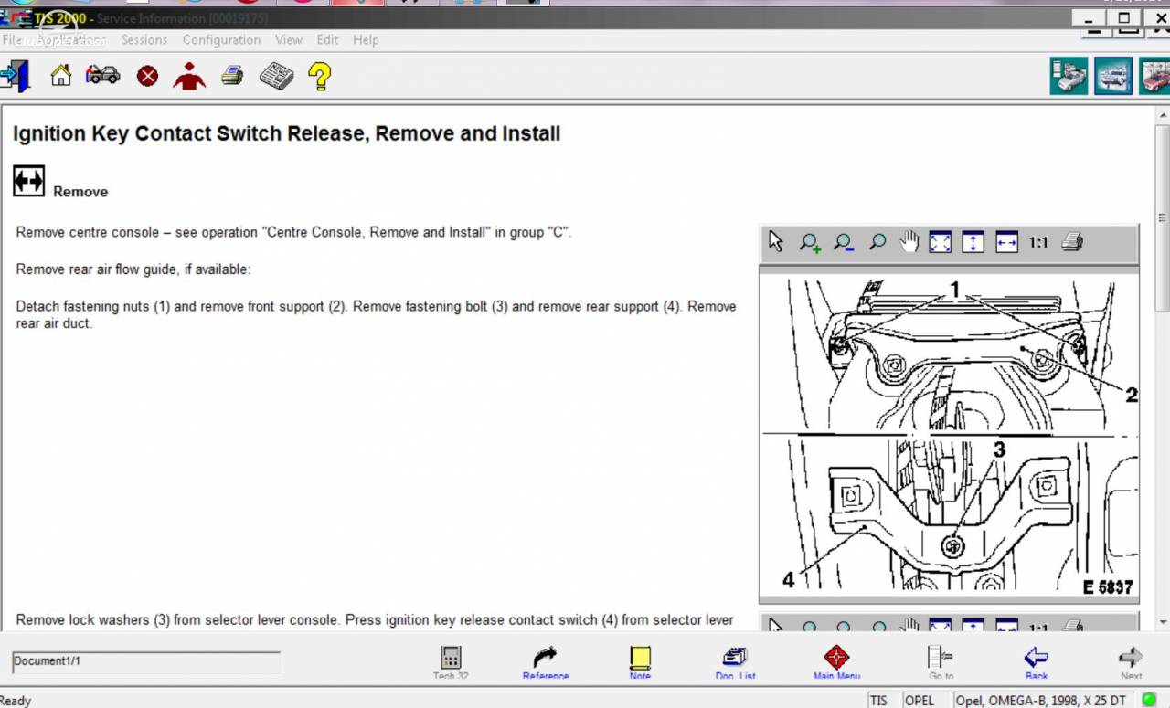

Buna ziua tuturora , iaca m-am poticnit si eu cu contactul la omega b
Am procurat unul noou , dar sa vezi ca cel vechi nu se poate desface ! Contactul este din doua parti PLUG & PLAG si ar trebuii sa se desfaca . Ar mai fi acolo o bobina care nu stiu ce rol are dar cared ca blocheaza invartirea cheii de contact .
D-ul Secareanu care vad ca are TIS 2000 poate sa ma ajute putin ?
Astept orice sugestie .
  • gabimilo1
  • Mesaje scrise: 2,268
  • Masina: Zafira 2002 y20dth
salut,
uite, poate te ajuta
  2. Opel - Alte Modele
  3. Omega B
