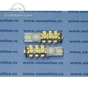

Dar am uitat sa specific ca si eu miam achizitionat becuri philips blue vision si nu sunt chiar asa cum ma asteptam...nu sunt multumit deloc de ele pentru ca nu se vede mare diferenta intre ele si cele normale...daca vrei ceva care cu adevarat sa se deosebeasca si care sa te si tina cumparati beco-led-uri (smd-uri)...eu mi-am cumparat smd-uri cu 13 puncte si sunt foarte multumit de intensitatea si culoarea luminii pe care o dau...poti sa-ti iei tot cu 13, sau cel putin macar cu 9 leduri pentru a fi multumit de ele...uite aici: www.xenonline.ro/16-t10-...zitie-si-interior
Asa arata:

Blebeanu Lorin ....merci de poze o sa incerc sa caut smd-uri cum zice colegu' daca nu gasesc te contactez !

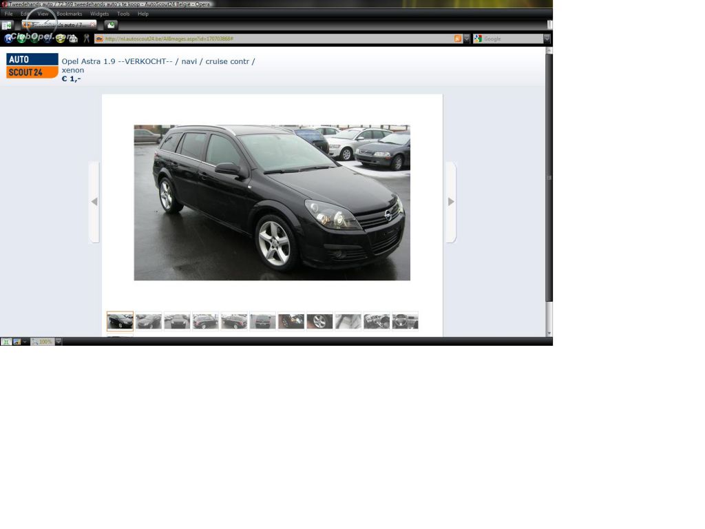

Nu vreau leduri albastre sau alte culori, as dori ceva alb rece...O sa mai caut un pic , poate gasesc ceva care sa functioneze, ce nu inteleg este ca la pozitie daca ai led nu functioneaza.Uite ce diferenta de culori!
89dam nice car , aproape ca a mea. 😂
